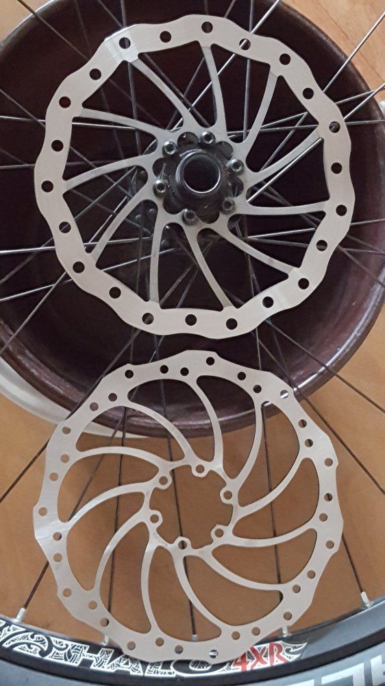

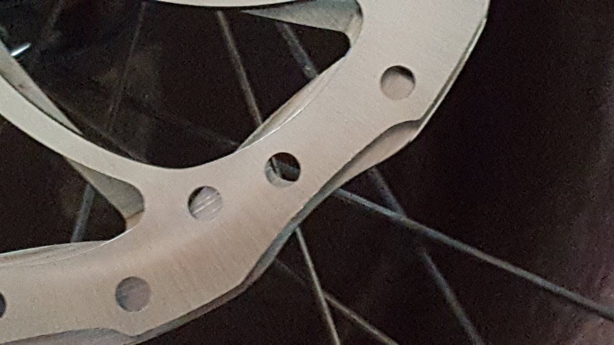

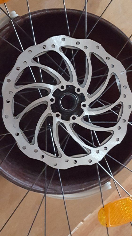

Bei den Strom-Scheiben (nicht SL!) gibt es über die Jahre mehrere Varianten. Zwei Versionen (alles 180er) davon habe ich in Gebrauch, die neuere (schmalerer Reibring, mehr Löcher) erzeugt auch ein leichtes Gurgeln und Rubbeln (auch mit MT4). Die Unterschiede im Reibring sind schon deutlich. Dazu kommten noch die 4-Loch-Varianten für Rohloff, die mal der älteren und mal dem neueren Muster entsprechen.

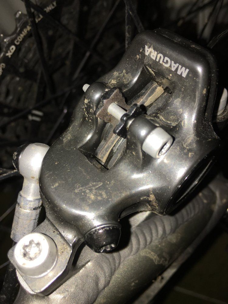

Hallo,
jetzt schmeiße ich auch mal meine Erkenntnisse in die Runde.
Verbaut ist eine MT8 mit 180 Strom Scheiben.
Bei mir hat das höhersetzen des Sattel Ruhe reingebracht. Ich habe einfach 1mm Scheiben zwischen Aufnahme und Sattel gelegt.
In dem 1. Bild seht ihr wie die Beläge an der Scheibe zugepackt haben, vor der Optimierung. Das Bild direkt auf den Sattel zeigt die Position der Scheibe, nach dem hochsetzen des Sattels.
Vorne bin ich leider noch nicht weitergekommen. Dort habe ich die gleiche Prozedur angewandt, aber bis jetzt noch ohne Erfolg.
Eine längere Ausfahrt zeigt dann evtl. neue Erkenntnisse. Ich vermute, das die Beläge auf die neue "Situation" wieder eingebremst werden müssen.

Soll jetzt nicht der ultimative Masterplan sein, bitte nicht falsch verstehen.
