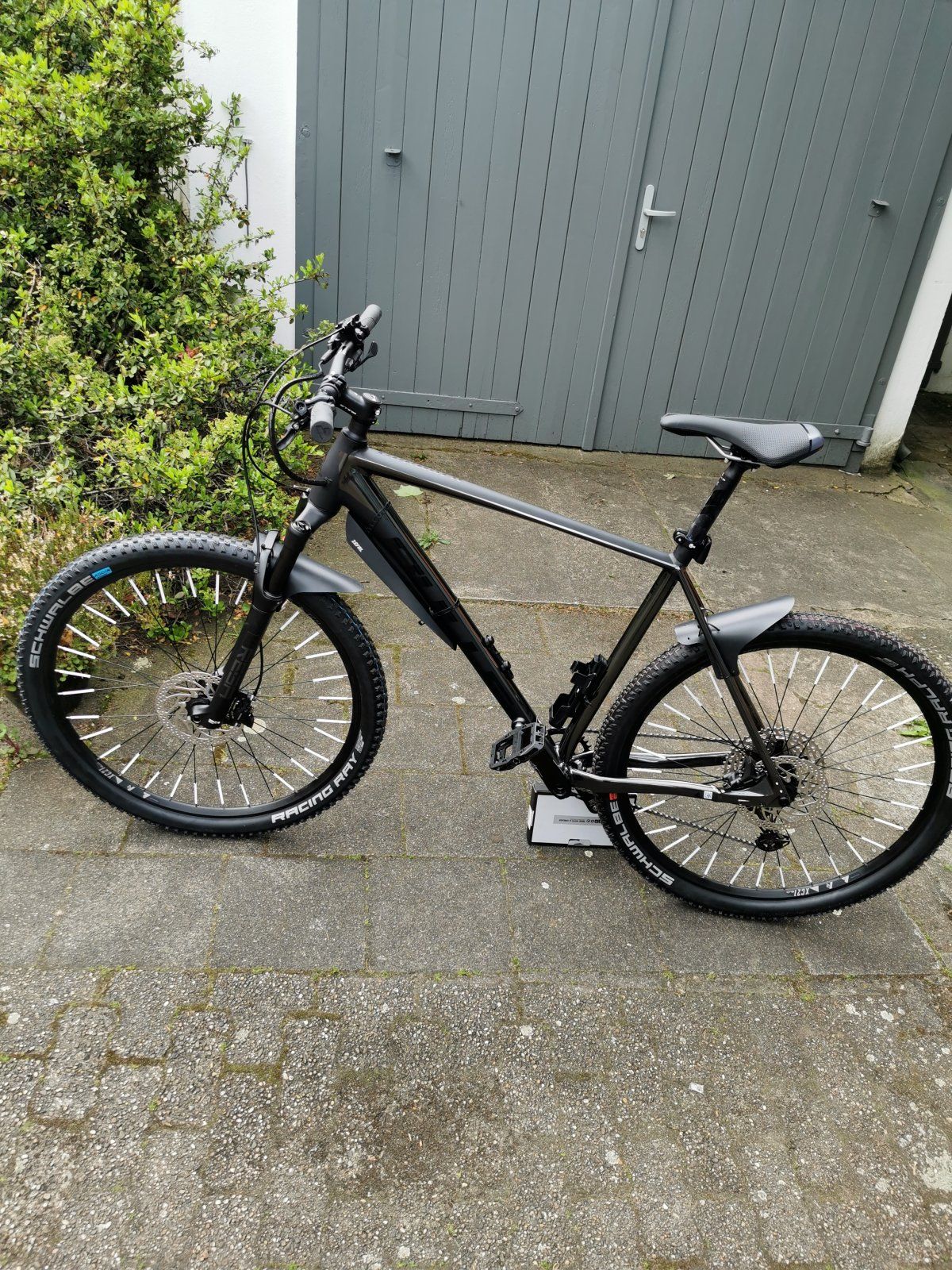

Ich hab es endlich vollbracht und das bike umgetauscht...
Nein Scherz
Habe heute die Mudguard umgedreht, Pedalen getauscht und gerade auf der arbeit nochmal etwas fett auf die gewinde gepackt und angezogen, die Federgabel eingestellt und zu guter letzt noch etwas Luft auf den Reifen genommen.
Habe mich an der Wand gestellt und vorsichtig drauf gesetzt und das ist das Ergebnis.
PS. Auf dem Foto vom anderen Beitrag, waren noch so 4 ich sage mal Unterleg Scheiben dabei, sollte ich die noch an den Pedalen am gewinde dazwischen packen???
Ich danke euch und wünsche euch gleich ein schönes langes Wochenende 🍻
Kommt doch super aus mit der Gabel! 160PSI und ca 25% SAG.
Momentan meiner Meinung (und meiner persönlichen Vorliebe nach) noch etwas zu viel SAG. Ich fahre am Hardtail gerne eine härter Abstimmung. Das musst du bei dir aber auch erst „erfahren“ - probiere da ruhig ein bisschen rum. Also im Bereich zwischen 160-190 PSI. Auch mit dem Rebound ruhig ein bisschen herumprobieren.
Ich würde die Gabel noch so 10-20psi aufpumpen, dann sollte es laufen.
