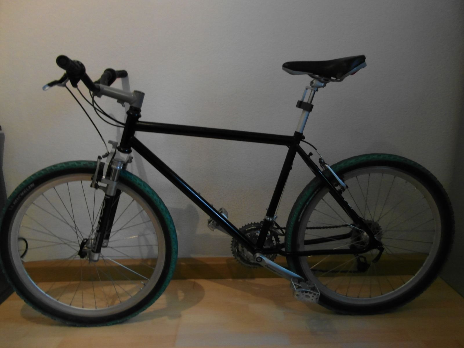

Ich habe mich dazu Entschlossen mein altes Pro FRO - glaub 93/94 rum neu aufzubauen.
Das Bild zeigt das Fahrrad in der Variante wie es meine Ex Frau gefahren ist da mir der 47cm Rahmen mit 1,92 doch etwas zu klein ist (Rad mit 15 bekommen, da hats noch gepasst) Also bitte keine Häme wegen gefederter Sattelstütze ^^
Dennoch möchte ich das Bike wieder irgendwie fahren, nicht mehr als MTB sondern eher als City Flitzer...
Der erste Schritt besteht natürlich im entkernen aller Teile, Grundreinigen und dann sehenw as noch brauchbar ist.
Dann alles relevante vermessen und mich ans suchen machen.
Das Bike wird nicht den Anspruch eines Retrofit wohl nicht genügen, ein Aufbau mit alten Teilen ist mir zu mühsam, zu kostspielig und wohl auch nicht im Sinne des neuen Einsatzgebietes, denn viele neue Teile sind technisch und vom Gewicht her den alten halt überlegen.

Die Manitou ist noch vollkommen in Ordnung.
Der Gedanke das Fro wieder für mich zu nutzen, nachdem es die letzten 10 Jahre im Keller verbracht hat, kam mir nachdem ich in meinem "hohen" Alter mit Anfang 40 wieder etwas BMX fahre, dort sind die Rahmen ja auch etwas kleiner... Yeti und BMX sind sich ja auch sehr ähnlich.
Ich kann verstehen dass das Bild vielen die Haare zu Berge stehen lässt... aber irgendwie verbindet uns schon eine menge, das Bike hat mir den ein oder anderen Krankenhausaufenthalt und sehr interessante Touren bereitet, es hängt also mein Herz an dem Rahmen.
Ich nehme das auch niemandem übel wenn er sagt ein Yeti muss Grundsätzlich in seinem Originalzustand da stehen, sonst ist es nichts Halbes und nichts Ganzes. Bin ja froh dass es diese Menschen gibt die die alten Perlen erhalten. Dennoch suche ich halt nach einer Möglichkeit das Bike für mich noch zu nutzen und auch - Gott bewahre - modernere Teile zu verbauen.
Die 26/27 Jahre über sind eh eine Zeit der Entwicklung gewesen, Als dann die Bremsen hinüber waren (Cantilever von Shimano XT) kam halt während des Studiums wo das Geld knapp war dann das rein was gerade im Laden stand, in dem Fall Vbrakes... Da hat man das "Neu = Besser" Gefühl gelebt und sich keine Gedanken um Retro Fits gemacht...
Als ich dann letztlich auf ein Fully umgestiegen bin bekam das Yeti halt die Frau.... die mir dann immer davongefahren ist ^^
