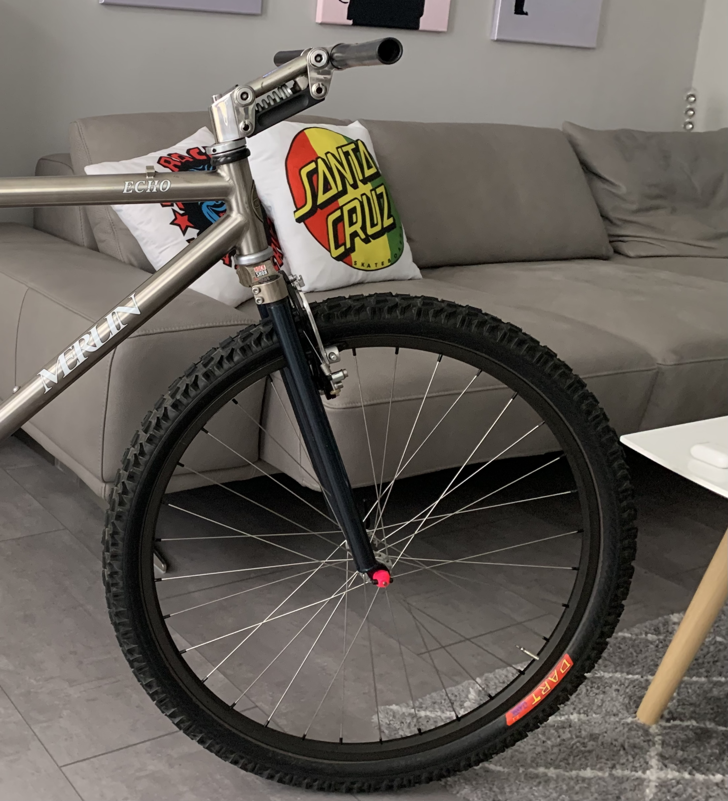

Manche haben nicht nur einen "Vogel" sondern zwei !! Merlin Echo
Also das mit dem Softride Vorbau war gar nicht ernst gemeint🤭
Aber weil die Beteiligung hier auf einmal recht mau war, wollte ich mal testen, ob hier alle im Urlaub sind.😬
Dafür ist der aber erstaunlich gut angekommen😵‍💫
Und trotzdem habe ich nicht vor, den wirklich zu verbauen 😳
Der IRD Vorbau bleibt also😌

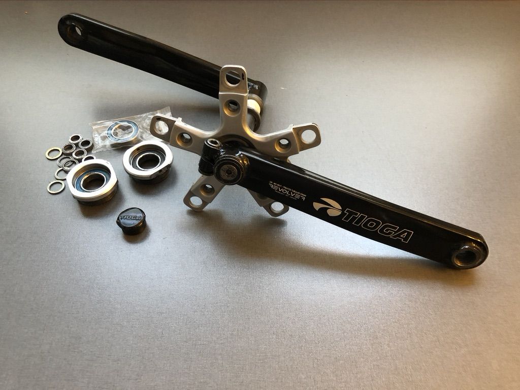

Deshalb sind es jetzt die...
Tioga Revolver
geworden.
Bestückt habe ich sie dann mit Suntour PoweRing Kettenblättern und um passende Pedale habe ich mich dann schon im Vorfeld gekümmert.🥴

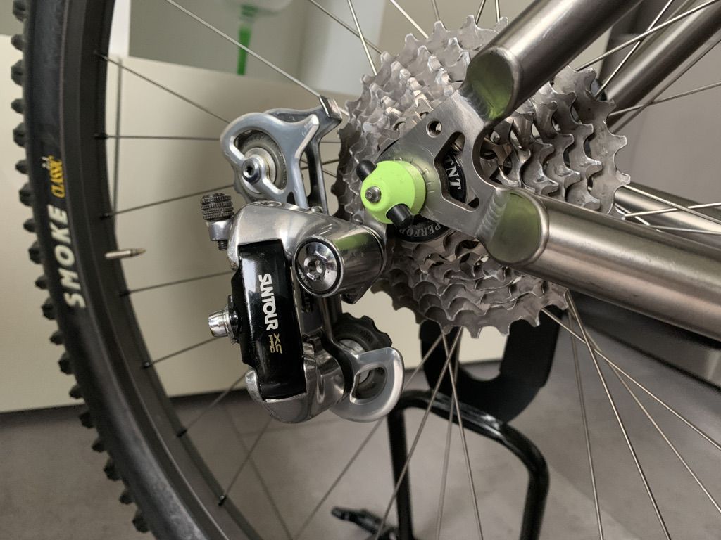

Es geht wieder ein Stück weiter:)
Diesmal ist die Schaltung dran.:o
Die XT vom FAT Chance fand ich irgendwie "unpassend"🤔
XTR 900 hab ich schon am Taiga🧐
Und hätte ich auch komplett besorgen müssen.🙄
XTR 950 wäre optisch ganz cool aber da ich auf "Daumis" stehe, hätte ich mir da auch wieder was einfallen lassen bzw. die selben wie am Taiga besorgen müssen.😵‍💫
Deshalb habe ich mich mal wieder für die Suntour XC Pro entschieden.;)
Das passt auch ganz gut zu den bereits verbauten schwarzen Teilen.

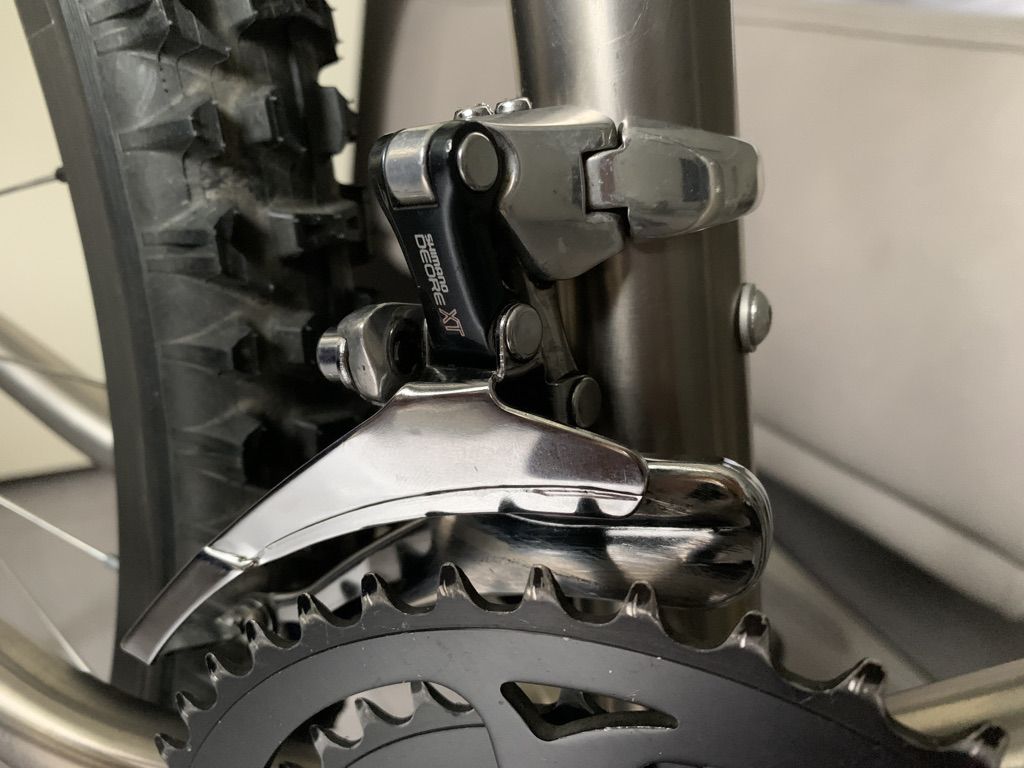

Wie zu sehen ist, fehlt mir noch der Umwerfer.
Einen Top Pull in 34.9 aufzutreiben ist auch nicht einfach.
Da bin ich leider noch dran.🤔
Deshalb habe ich Übergangsweise erst mal einen XT besorgt.
Und auch verbaut.
ebenso wie das Schaltwerk...
...und natürlich die Daumis zusammen mit den Bremshebeln.;)

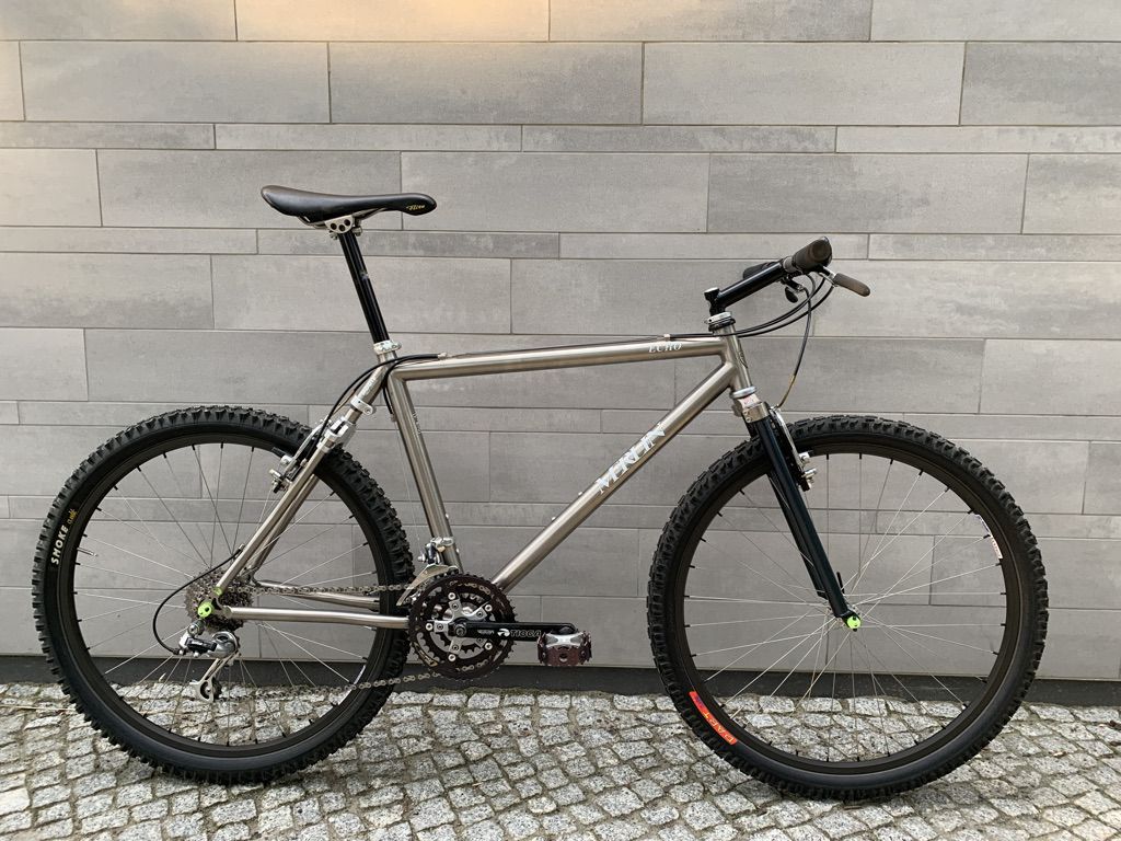

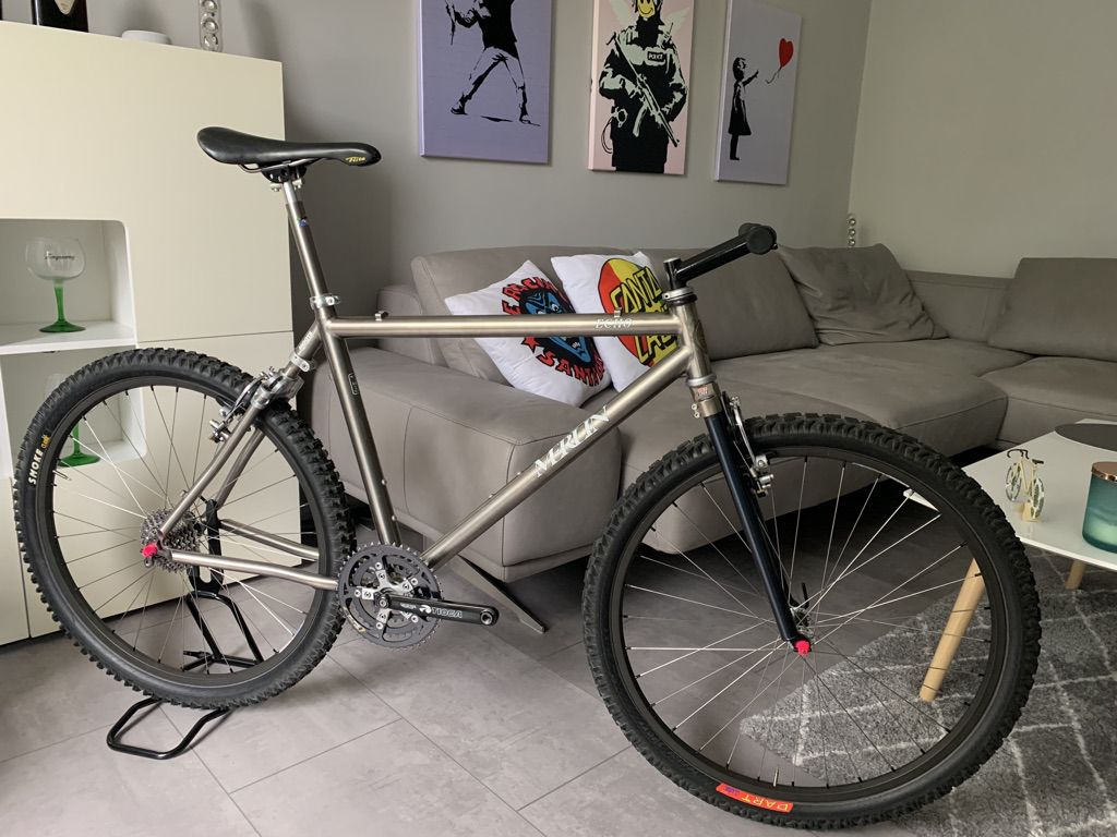

Gesamtbild:
Lieben Gruß
Andre

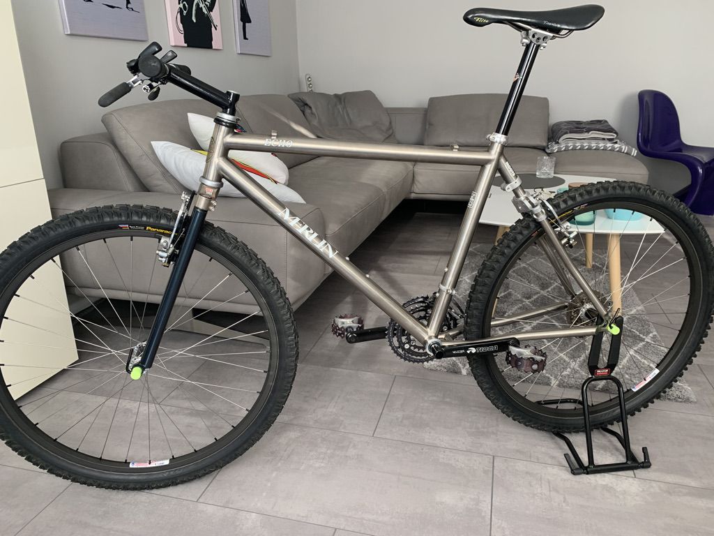

Es geht weiter! :winken:
Da das Wetter heute anfangs sehr regnerisch war, machte ich mich mal ans "Verkabeln" ran.🥴
Dabei hatte ich die Idee, endlich mal meine "Skull Killers" zu verbauen.😍
Aber irgendwie wollten die nicht halten🤔
Und zum "Verlieren" sind die mir zu schade.🫣
Also habe ich es sein lassen.😵‍💫
Nachdem ich dann alles fertig verkabelt hatte, habe ich mir mal die Beipackzettel angesehen.
Also sagen wir es mal so...🧐 Ich hätte mir die mal vorher durchlesen sollen.😵
Aber das man die Teile echt noch mit ner Zange zusammendrücken muß, hätte ich auch nicht erwartet.😳
Egal, jetzt bin ich wieder etwas schlauer und die Dinger liegen wieder in der Schublade.:lol:

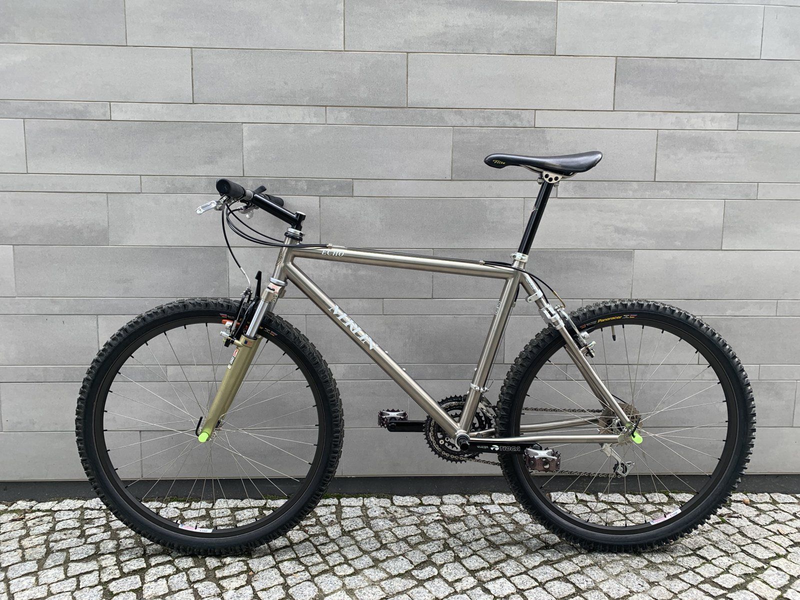

Aber das (End) Ergebnis läßt sich trotzdem sehen.:love:

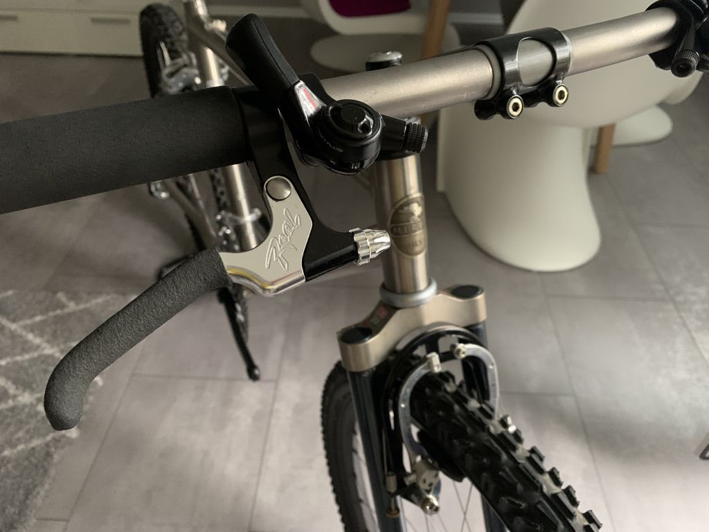

RECHTS
Cockpit
LINKS
Und zum Schluss noch ein paar Eindrücke...
Ach ja, die Mag20 muß ich bei Gelegenheit auch mal umbauen...🤔
Lieben Gruß
Andre

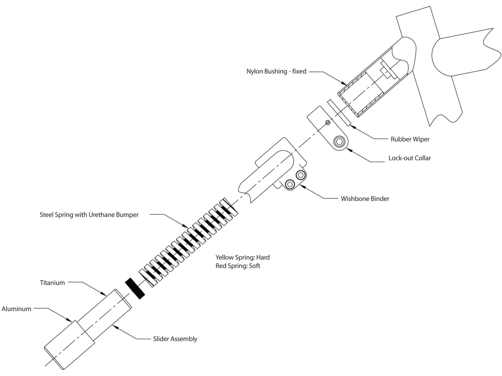

Hallo Andre. Dein Merlin ist wirklich sehr schön geworden 😍👏👌. Nur bin ich der Meinung ! In dem Rad hätte eine Federgabel ala Pace RC35 gehört. Zur Hinterbau Federung ! Merkst du den Komfort Gewinn und wie sie arbeitet ? Was sind deine Fahr Eindrücke bis jetzt ?
Es grüßt der Moonshineracer
Hi!:)
Die RC35 hatte ich ja selbst mal.;)
Das würde mir aber mit dem Carbon nicht so gut gefallen.🤔
Was die hintere Federung angeht;
Das ist genau so, wie ich es mir vorgestellt/gewünscht habe.;)
Es fährt sich für mich wie ein starres Rad, dämpft Unebenheiten weg ohne dass es sich wie eine "Wabbelkuh" fährt.😵‍💫
Du hast halt nicht das Gefühl, dass du ein Fully fährst.
Bin mal gespannt, wie die Sache mit der Mag20 aussieht.🤔
Lieben Gruß
Andre

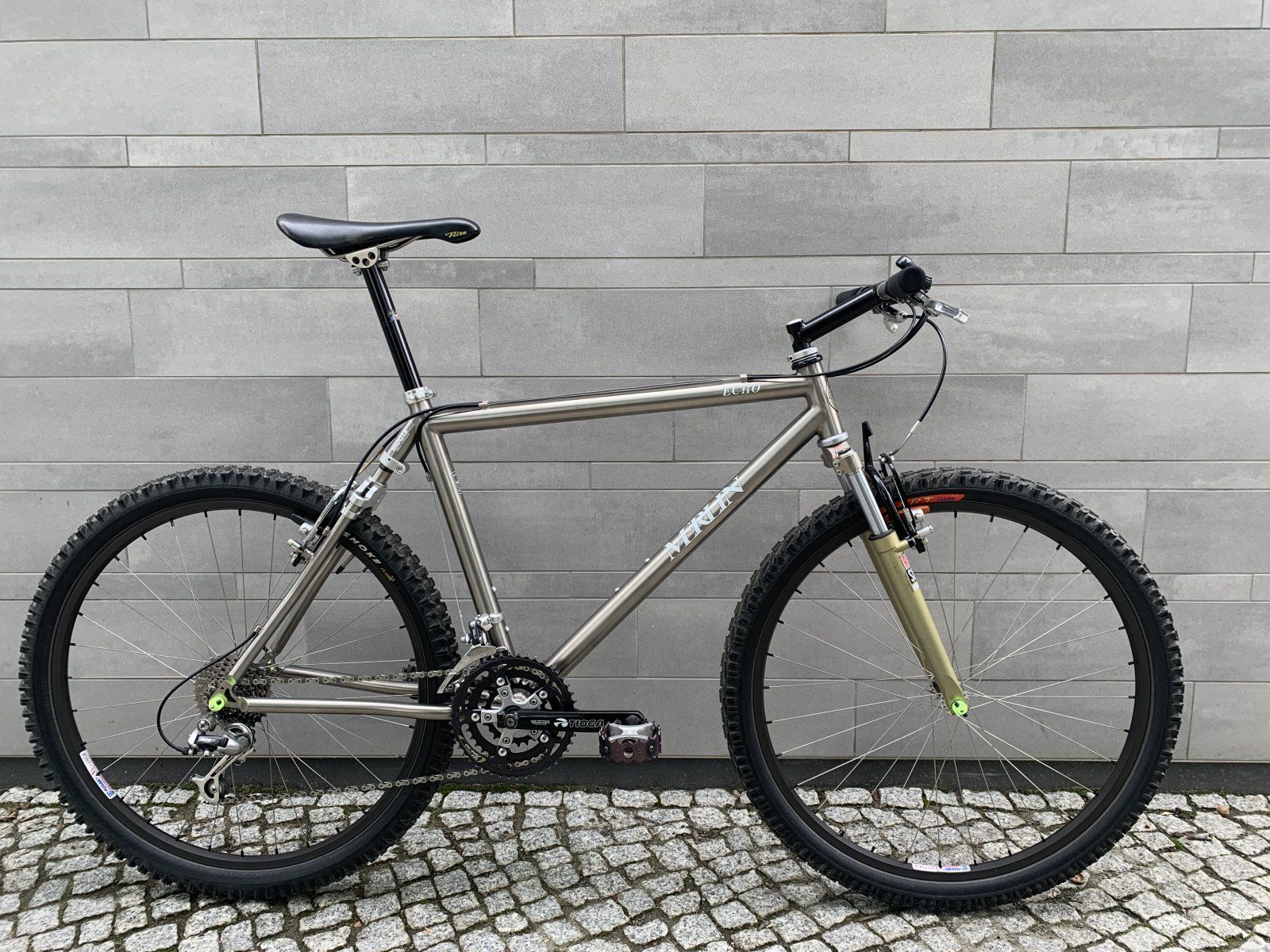

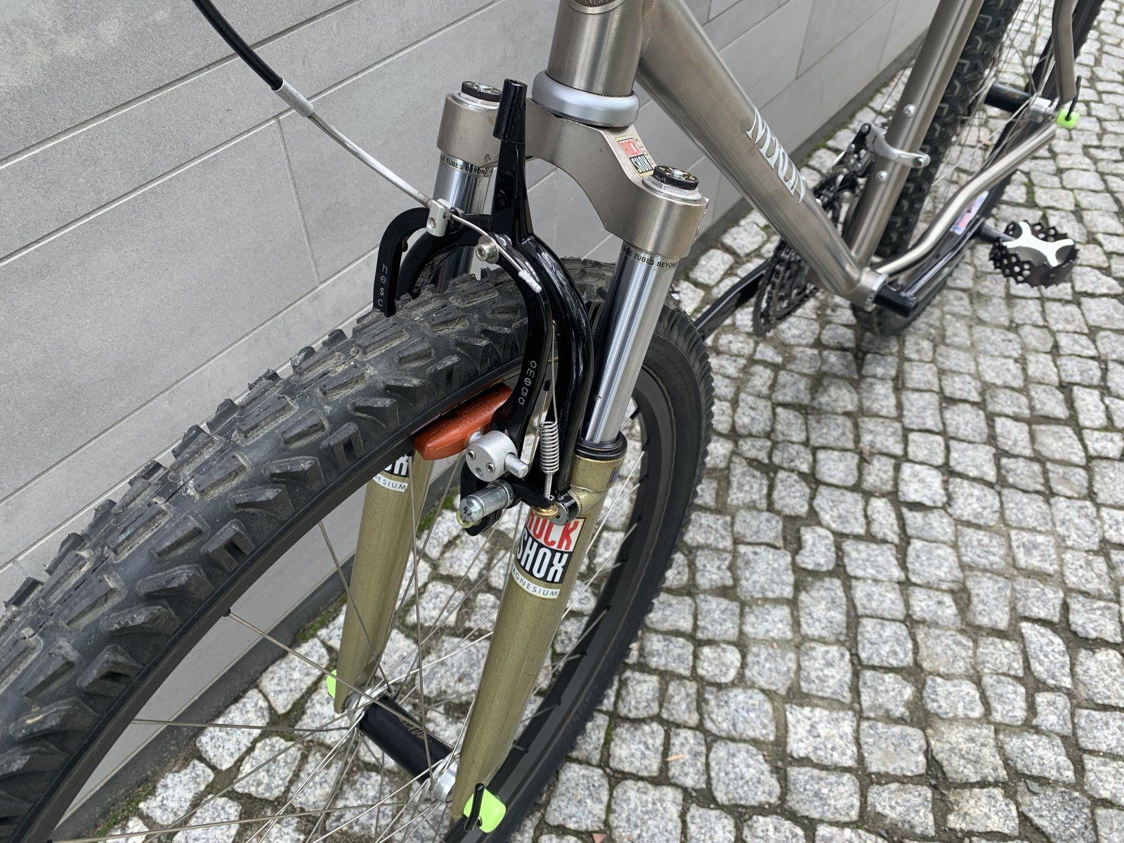

Ich gebe die Hoffnung nicht auf 😎
Das wird nicht passieren!🤔
Schon allein wegen der Länge von 145mm.😳
Außerdem wollte ich ja auch die Option mit der Mag20 lassen😌
Und Federgabel + Federvorbau macht sich „schlecht“.
Das so etwas auch schon praktiziert wurde, ist mir bewusst😌 aber mir würde das nicht gefallen.😕
Soviel dazu😬
Und nun mal zur „Mag20 Option“☺️
Fährt sich trotz der soften Einstellung erstaunlich „straff“.👌🏽☺️
Lieben Gruss
André
