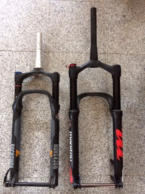

Hatte denn schonmal jemand Probleme das die Gabel am Unterrohr nicht durchgepasst hat?
Die Mastodon ist zwar breiter aber so wie es auf dem Bild aussieht ist die Gabelbrücke auch weiter nach unten gekröpft was dann ziemlich auf das gleiche rauskäme bezüglich Unterrohr-passend
Das ist eine Bluto von nem Bucksaw! B)

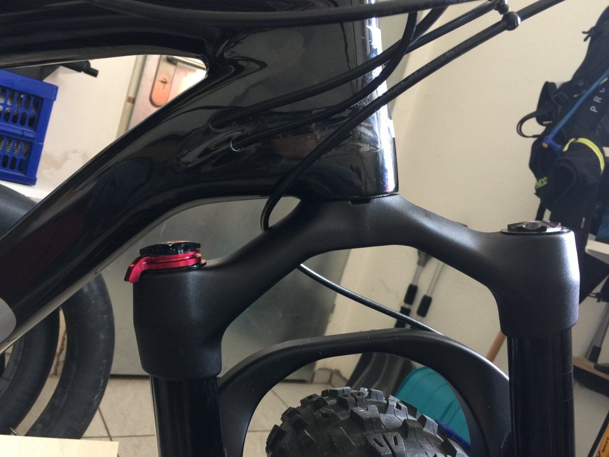

So,hab die Mastodon am Freitag bekommen und gleich mal reingesteckt ins Synergy.Die Bluto passte bei 90 Grad Lenkeinschlag gerade so an den Seilzügen am Unterrohr durch.Bei der Mastodon ist es noch ein paar Millimeter knapper,die Seilzüge mussten also nach links weichen und auch der Highspeed-Knopf an der Gabel musste demontiert bleiben :D
Da man da aber sowieso nur 4 Klicks drehen kann ist das völlig unbedeutend,wenn man sein Setup gefunden hat bleiben die Knöpfe meist sowieso unangetastet... werde zur Sicherheit den roten Lowspeed Verstellknopf auch noch etwas anfasen.Eins steht jedenfalls fest: die Mastodon kommt da nicht mehr raus,die ist absolut GENIAL :daumen::hüpf:
Hab sie erstmal auf 140mm Federweg umgebaut und hatte auch keine Zeit mehr um da groß was zu testen weil es bereits Sa. früh mit Kumpels in den Bikepark ging.Also einfach mal ein relativ "mittleres" Setup gewählt und ab auf die Trails.Was die Mastodon hergibt ist der Knaller,super weiches,flauschiges Ansprechen zu Beginn! Der Übergang vom der Reifendämpfung in den Federweg der Gabel ist nicht zu spüren.Am Ende sehr progressiv,mir blieben 2cm Federweg stehen.Da kann ich also das IVA (bisher 2 Spacer oben,2 unten) locker noch mehr Volumen geben und somit weniger Progression.
Ansonsten hat mir die Gabel vom Fleck weg dermaßen gut gepasst,ein Vergleich zur Bluto ist lachhaft :lol: Viel viel steifer,viel spurtreuer und vom ansprechen ein Gedicht.Ich behaupte fast das ist die geilste Gabel die ich je gefahren hab,da kommt wohl selbst die Totem nicht ran,obwohl die Erinnerungen daran schon ein paar Jahre her sind.... Nach dem Fat-Fully Rahmen defintiv die beste Investition seit langem!
Diese typischen Bremswellen im Park,speziell am Ende der Saison waren mir ja immer ein lästiges Übel.Die Mastodon schluckt die dermaßen gut weg,meine Arme waren viel entspannter als sonst.
Und auf Enduro Trails abseits vom Park waren wir auch noch unterwegs,da zeigte sich diesmal so richtig der Vorteil der dicken Reifen :love:
Bei schrägen,steilen Singletrails,übersät mit Wurzeln und Felsbrocken und dazu alles schön feucht ging das Bike hammermäßig gut,ich war selbst überrascht! Wo die Kumpels immer wieder einen Fuß runtersetzen mussten um nicht abzurutschen konnte ich es mit dem Dicken fast ausnahmslos einfach stehen lassen.Und je mehr Vertrauen in die Reifen (Bud&VanHelga) bei diesen Verhältnissen kam umso schneller wurde ich was in noch weniger rutschen resultierte.Der große Durchmesser der Reifen ist da auch oft ein deutlicher Vorteil.
Ach ja,da war ja noch das Mehrgewicht der Mastodon gegenüber der Bluto.In der Praxis gleich NULL davon zu spüren :p Also für jeden der sein Fatbike auf angemessenen Trails bewegt kann ich die Mastodon zu 100% empfehlen!
Mit den 140mm ist der Lenkwinkel nun bei 67Grad,flacher würd ich wohl nicht mehr wollen.Dazu die 110mm am Hinterbau plus Federweg der Reifen schluckt das Bike auch richtig grobe Brocken und höhere Drops weg.Fährt sich aber trotzdem straff bergauf und rollt eben Fatbike-typisch dermaßen leicht,für mich die perfekte Kombination :daumen:
