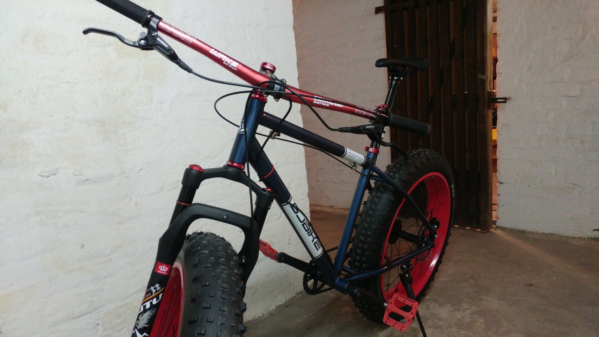

Gibt es die Mastodon, oder Bluto inzwischen auch mit durchgängigen 1 1/8 Zoll Schaft?
Ich wollte an meinem Fatty eigentlich die Mastodon verbauen, hatte aber generell hier im Schlande keine Angebote für solche Fatbike Gabeln gefunden.
Inzwischen habe ich als Notlösung eine Lutu verbaut die sich auf der 1. Probefahrt heute besser geschlagen hat als erwartet.

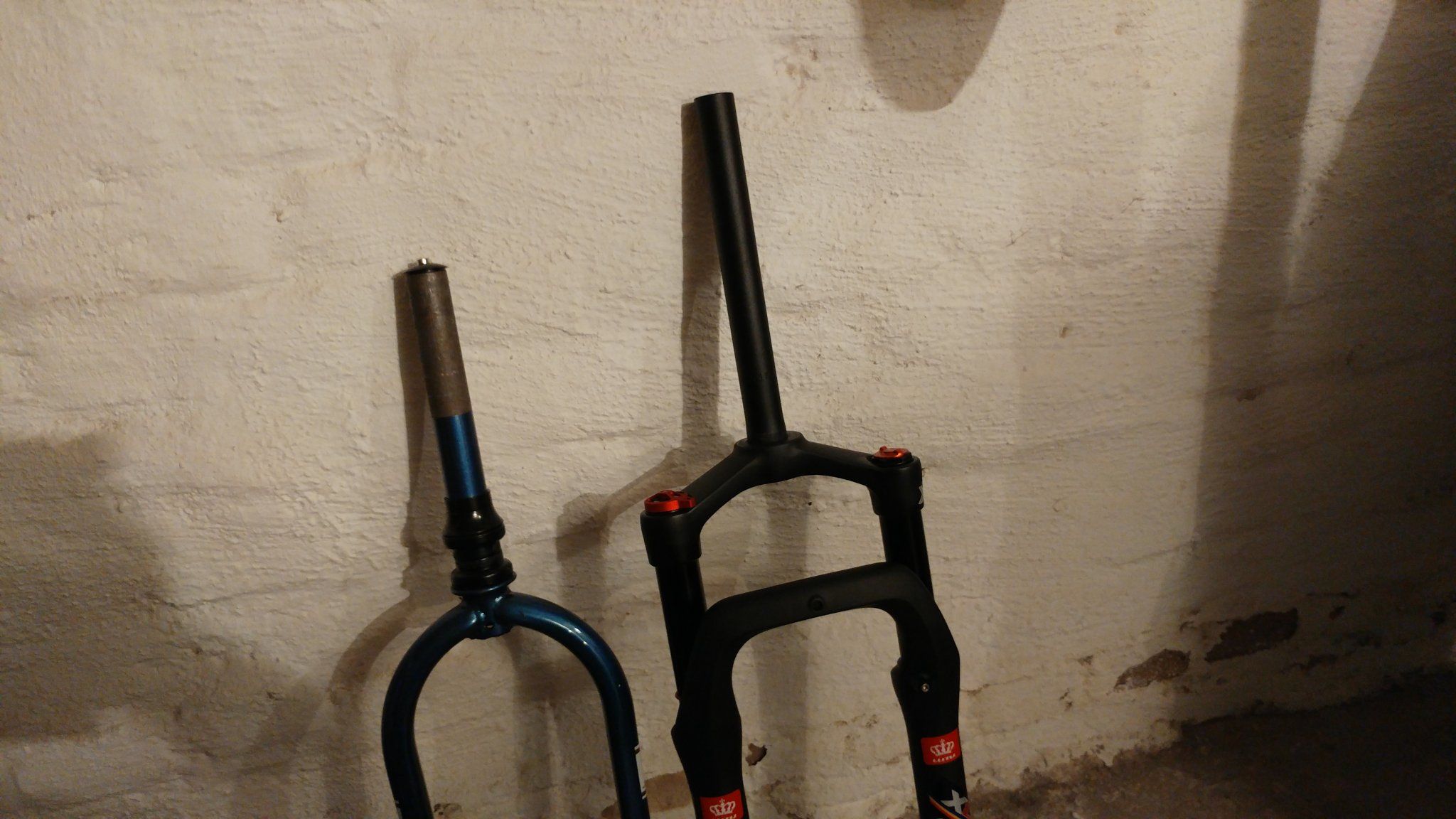

Manitou bietet die komplette obere Einheit separat für 1 1/8" an - steht so im User Manual. Den Hinweis findest Du schon auf Seite 1 oder 2. Du musst eine tapered Gabel kaufen und diese dann umrüsten, anders wird es wohl nicht gehen.

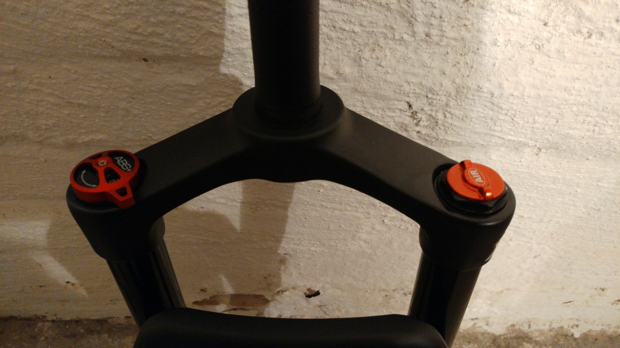

Andere Frage: Hat jemand das Problem das die Gabel nicht voll ausfedert? Meine kann 120mm, wenn ich sie für mein Gewicht aufpumpe, ca. 75psi fährt sie nur 110mm aus. Ich kann sie auch mit nachdruck noch etwas weiter auseinander ziehen aber die bleibt nicht so.
liest sich eher als ob du Unterdruck im Casting hast. Das passiert wenn man die Gabel beim zusammenbauen zusammendrückt und dann (luftdicht) schließt. Bei schwereren Leuten die mit mehr Druck fahren kann man so das Ansprechverhalten verbessern, bei leichten Menschen reicht dann aber der Druck der Hauptkammer nicht aus um die Gabel vollständig auseinander zu drücken

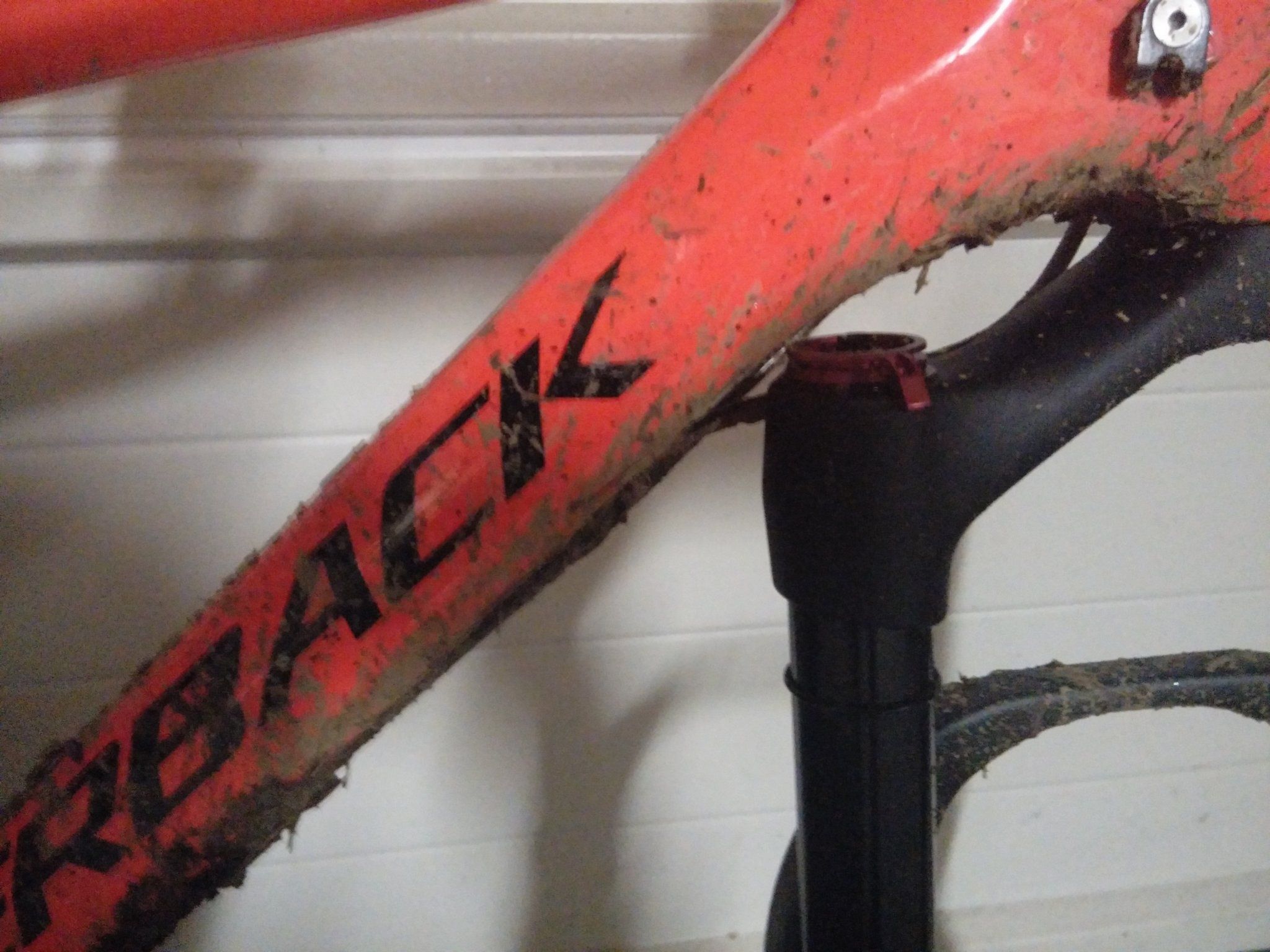

So,hab die Mastodon am Freitag bekommen und gleich mal reingesteckt ins Synergy.Die Bluto passte bei 90 Grad Lenkeinschlag gerade so an den Seilzügen am Unterrohr durch.Bei der Mastodon ist es noch ein paar Millimeter knapper,die Seilzüge mussten also nach links weichen und auch der Highspeed-Knopf an der Gabel musste demontiert bleiben :D
Ich habe am WE mal ein wenig probiert, das Casting haben ich nicht entfernen können, die abgedehte 8ter Nuss war nicht so das Problem aber weiter ging es nicht.
Desweiteren habe ich vergessen die Anleitung bis zum Ende zu lesen das 15ml Schmieröl in der Gabel sind die sich dann über meine Hose ergossen haben.
Zum Federweg, je nachdem wie ich die Gabel aufpumpe habe ich ca. 80mm, 110mm oder 120mm Federweg.
Wenn ich die Gabel komprimiert aufpumpe fährt sie nur 80mm aus, wenn ich sie etwas rausziehe 110mm und wenn ich sie richtig auseinanderziehe komme ich auf 120mm.
Normal wird das sicher nicht sein. Sie funktioniert aber soweit problemlos mit 110mm und 120mm. Wenn der große Service ansteht werde ich mich der Sache mal annehmen.

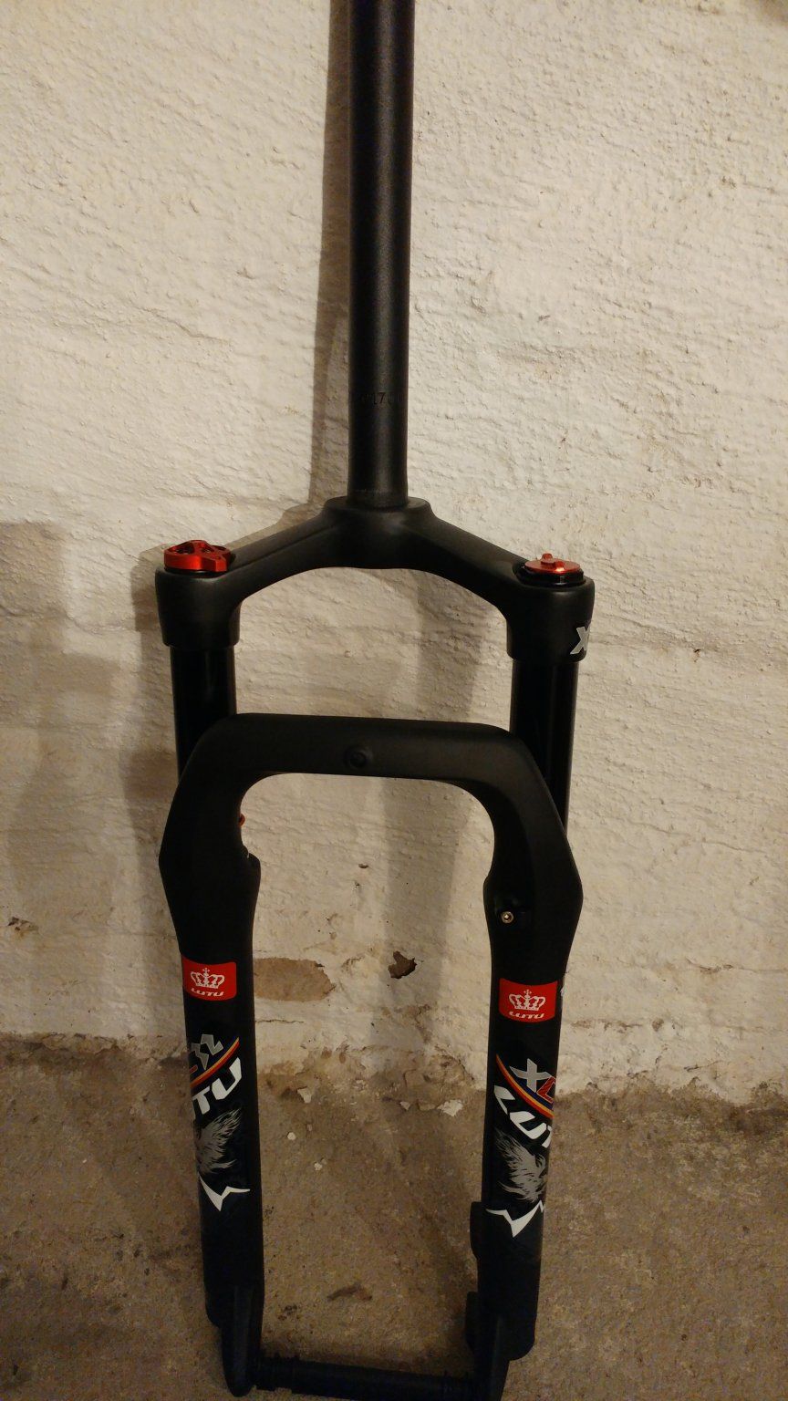

Die Gabel ist ein Brett ey, bei der ersten Bremsung gemerkt das Geschwindigkeit ohne Gabelflex zerstört wird.
Fühlt sich wirklich so an als würde die Bremse nun ihre Power besser auf die Straße bringt.
Morgen mal ein paar Trails ballern und nen Setup finden.
Bis jetzt bin ich total begeistert!
