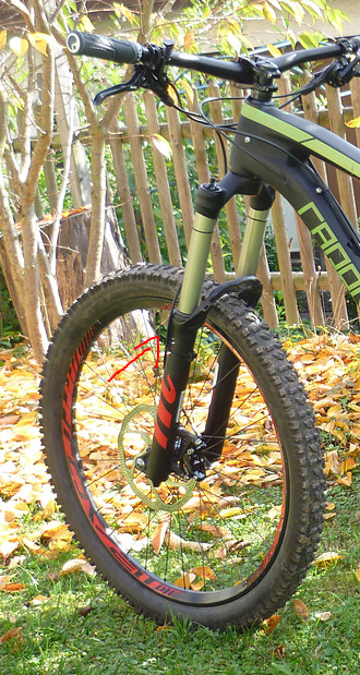

Gibt's eine besonders gute/schlechte Lösung, die vordere Bremsleitung zu verlegen? Sieht auf den ersten Blick so aus, als würde die ordentlich gegen das Steuerrohr gedrückt werden, wenn man die beiden Befestigungspunkte nimmt ...

ich habe sie nach vorne verlegt.

Ich habe die Bremsleitung mit einem Kabelbinder und alten Kabelhalter aus der Grabbelkiste an der Gabelbrücke fixiert. Funzt.
beste lösung ist immer noch eine ungekürzte leitung wie ich finde... einmal komplett rechts rum schleift auch nix beim einfedern
Ich hab meine mit Panzer tape links am casting festgeklebt. Und von da dann einfach hoch. Ist aber bestimmt nicht die schönste Lösung. Nur eine längere Bremsleitung hab ich nicht montieren wollen nur wegen einem Gabel wechsel.
Danke für den Input - ich werde wohl auch die vorgesehenen Halter ignorieren und die Leitung nach vorn legen.
