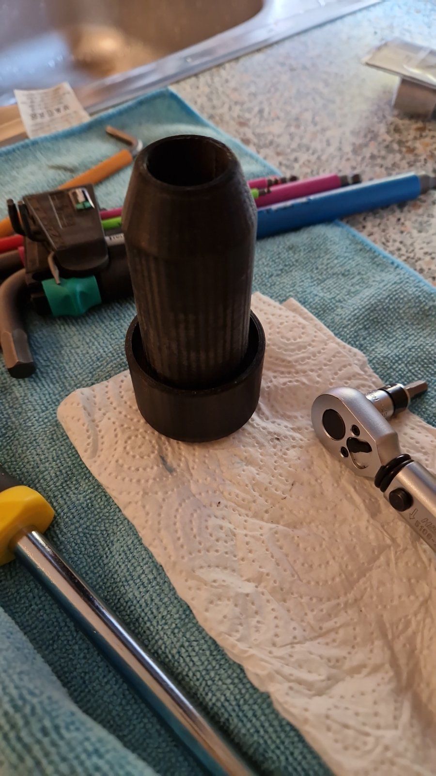

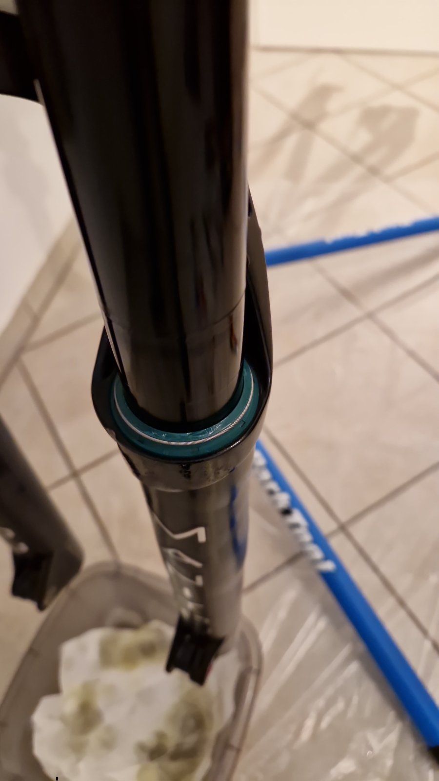

Hab bei meiner Mezzer neue SKF Dichtung verbaut.
Auf einer Seite war der original Schaumring verdreht und zwischen Dichtung und Casting etwas eingeklemmt. Hab daher gleich mal die SKF verbaut.
Werkzeug im 3D Druck gemacht, hat auch gut funktionert.
Super... Würde ich auch gerne machen, aber DHL schafft es seit 9 Tagen nicht mein Paket mit den SKF Dichtungen in die Packstation einzulegen.
Dein Werkzeug sieht gut aus! Hatte mir hier im Bikemarkt bei @JeMo-3D ein Einpresswerkzeug für 37mm drucken lassen.

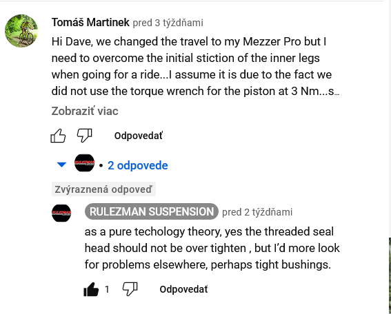

folgendes "Problem" wenn das Rad/ die Gabel einige Zeit ( Stunden) einfach so steht und wenn man es dann es wieder in Betrieb nimmt, muss man zuerst einen extrem großen Widerstand zum einfedern der Gabel überwinden, anschließend läuft sie dann bis sie eben wieder ne Weile steht :confused:
Hat das noch jemand oder ne Idee was da nicht passt ?
Grüße in einen kalten Freitag
Ich habe das gleiche "Problem", Rulezman schrieb mir, dass dies die festen Buchsen sein müssen...Ich habe mir auch ein Mezzer Pro 29 in Januar aus ebay gekauft, ist eine top Gabel muss ich sagen, aber eine vollständige Einstellung kann ich nur später machen weil es immer noch zu kalt ist...
