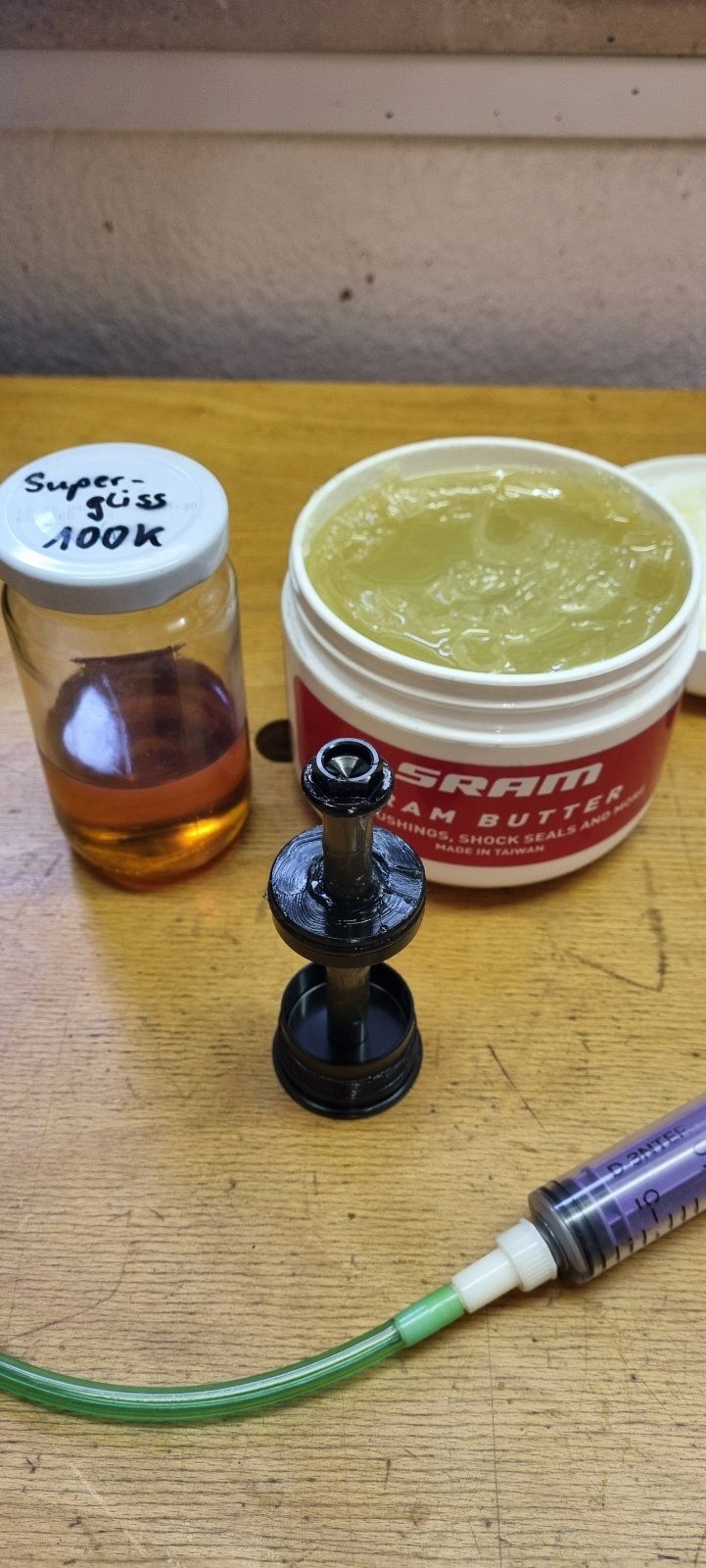

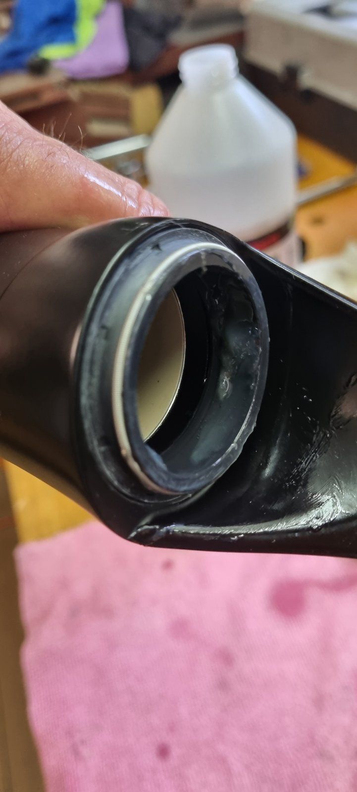

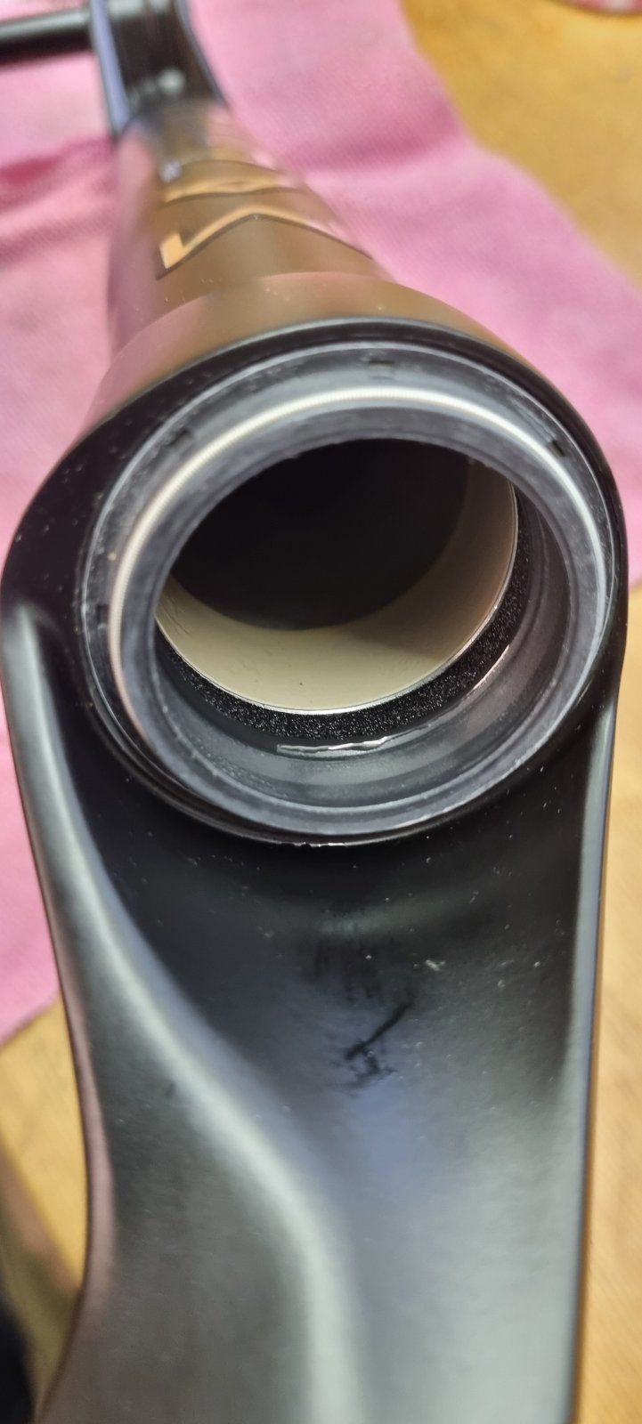

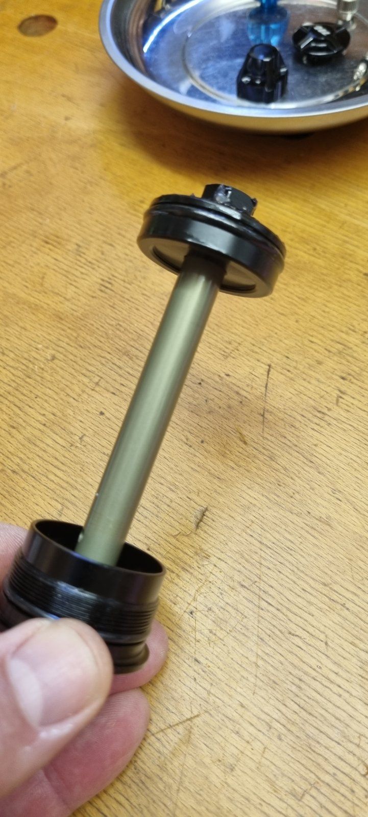

Heute mal die neue Mezzer geöffnet und gescheit geschmiert. Wie bei meiner ersten war das Fett eher unglücklich verteilt, und die Abstreifer trocken.
Aber einmal Abschmieren ist bei der Mezzer ja schnell erledigt.
Slickoleum verteilt und nachgelegt, bissel Supergliss 100K in die Luftkammern, Abstreifer gefettet, Schaumringe nachgetränkt und Lowers ausreichend mir GLP68 versorgt.
Schon geht sie deutlich fluffiger..
Aber einmal abschmieren ist bei der Mezzer ja schnell erledigt.
Slickoleum verteilt und nachgelegt, bissel Supergliss 100K in die Lufkammern, Abstreifer gefettet, Schaumringe nachgetränkt und Lowers ausreichend mir GLP68 versorgt.
Jetzt noch mit ein paar Abfahrten das Mädel locker machen
