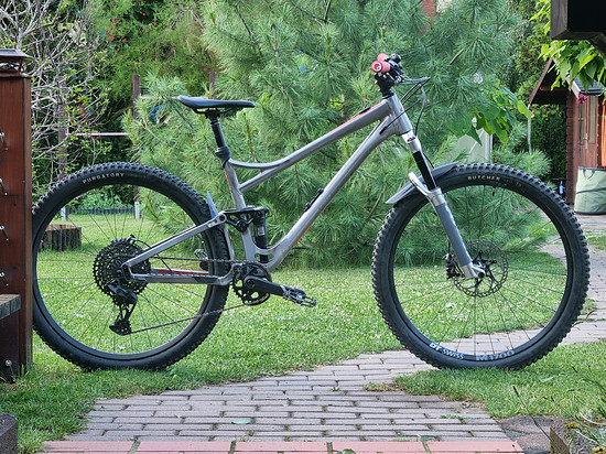

So, Mattoc getravelt, warte noch aufs GLP 68 zum verbauen.
Gibt es einen Trick mit der Befestigung der Bremsleitung? Da liegt die Abdeckung bei, aber ich seh da gerade kein passendes Gewinde für. Doch nur Kabelbinder an der Brücke?
So, verbaut. Geilo.
