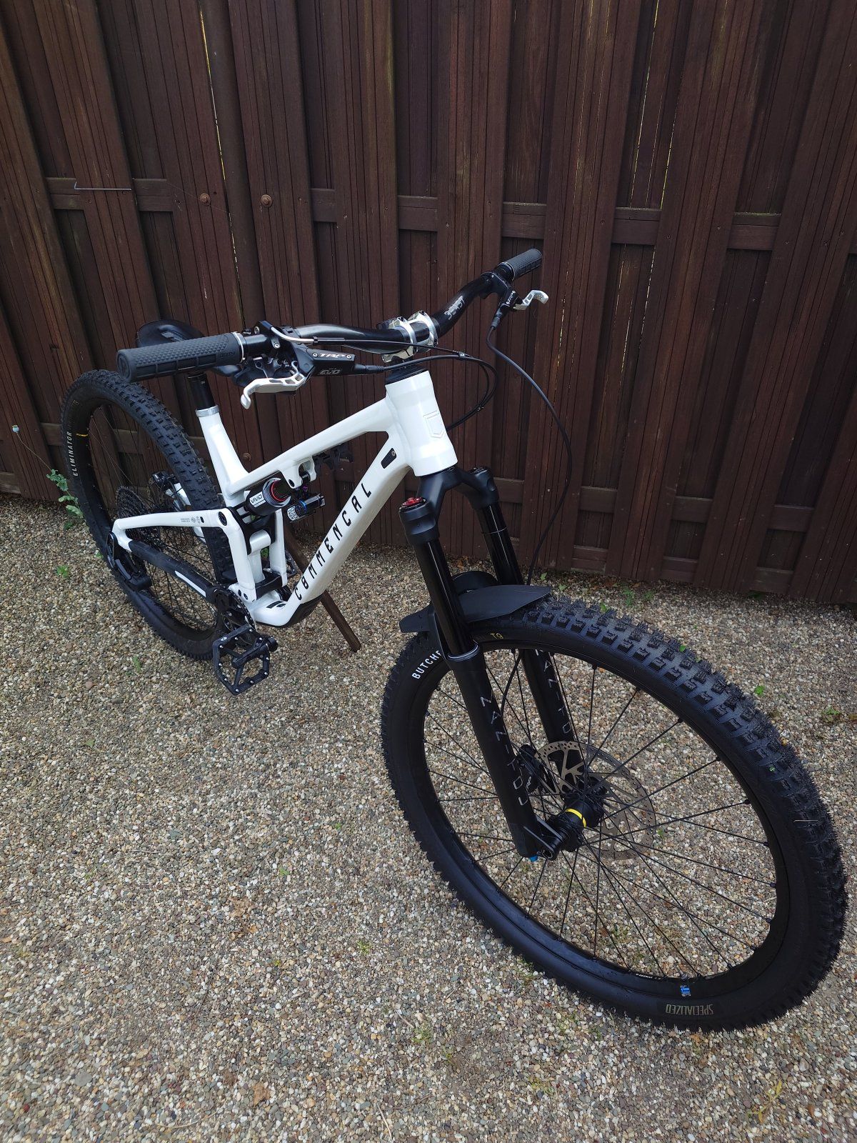

Gabel ist wieder da, war bei @Symion zum Service und gleichzeitigem Highlander Tuning. Rad ist jetzt wieder zusammen und bin gespannt auf die erste Ausfahrt. Muss sagen, bei ca 20% SAG ist das eine komplett andere Gabel. Sie sprach vorher so schlecht an das ich sie sogar mit 25% gefahren bin.
Mal sehen wie sich das jetzt so verhält...bin aber sehr zuversichtlich 🙌

Ja,darfst du auch sein. Habe trotz mehr Dämpfung mehr Druck gebraucht nach dem tuning, weil so viel Reibung aus dem System genommen worden ist.

War bei mir auch so. Ein Unterschied wie Tag und Nacht. Sind wie 2 unterschiedliche Gabeln. Du bekommst jetzt quasi eine neue.
Viel Spaß damit.
