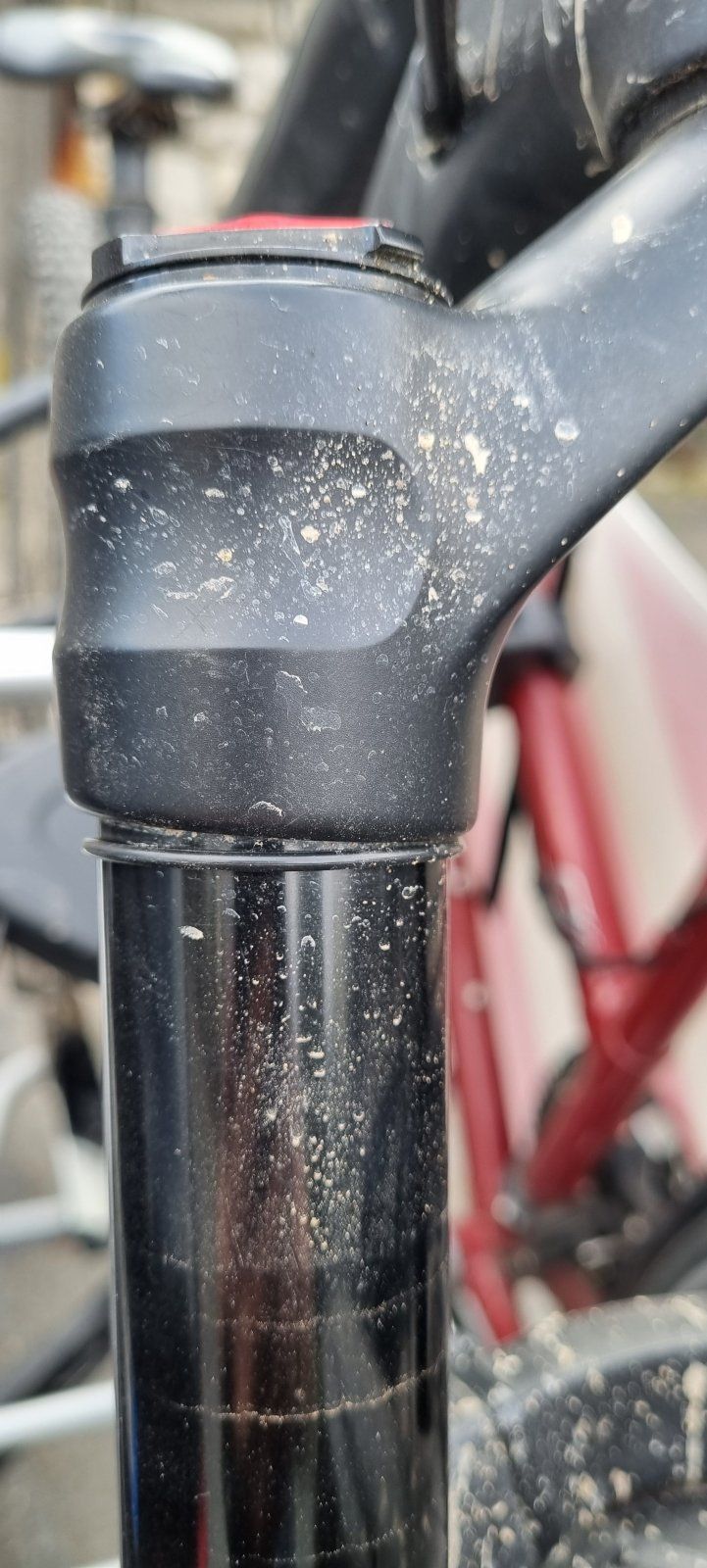

die Krone ist etwas schräg. Ohne Spacer, Gabel komplett rausgezogen, bis sie sachte am Topout Bumper anliegt, messe ich außen 185mm, innen 180mm.
(vom Abstreifer zur Krone)
Und es spricht nix dagegen, die 170mm per Doradotraveln einzustellen.
Ergibt dann nen butterweichen pneumatischen Topout und etwas "Negativfederweg".👍
Bei mir sind es innen 175mm und außen 180mm.
Ich hatte das mit der schrägen Krone gar nicht so sehr auf dem Schirm 😳.
Das wird dann des Rätsels Lösung sein.
Auf jeden Fall weiß ich dann jetzt Bescheid und werde die Gabel wenn der kleine Service fällig ist mal selbst zerlegen und nachschauen. Bis dahin werde ich sie über die Luftkammer auf die 170mm von vorher einstellen.
Vielen Dank für eure schnelle Antwort und die großartige Hilfe 😃👍🏻
Wenn es durchschlägt geht der Abstreifer schon annähernd an die Krone. Das Bild mit dem hochgeschobenen O-Ring war nach dem Fahren, nicht von Hand raufgeschoben.
Also der Federweg entspricht schon etwa dem Abstand Abstreifer/Krone (innen).

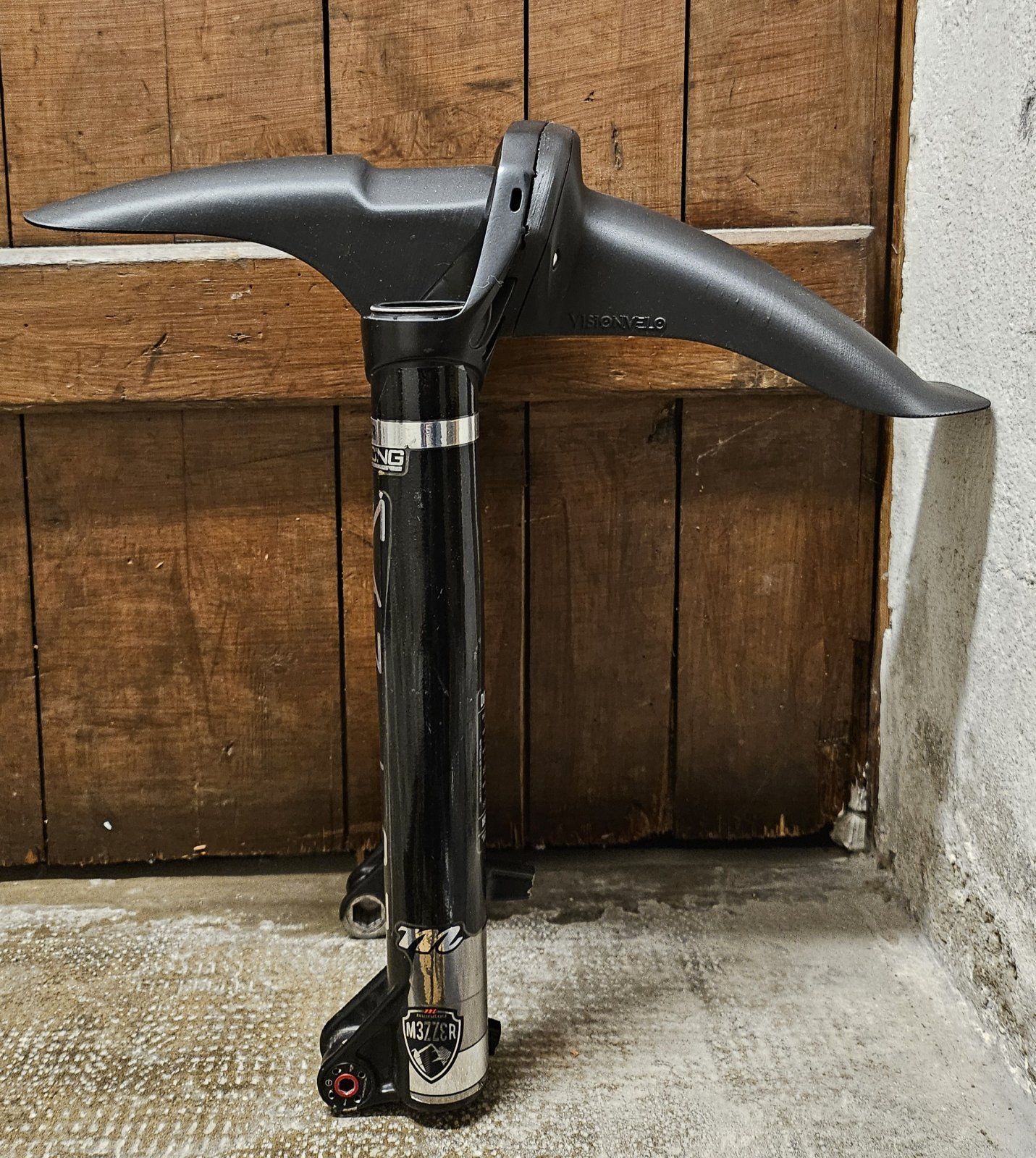

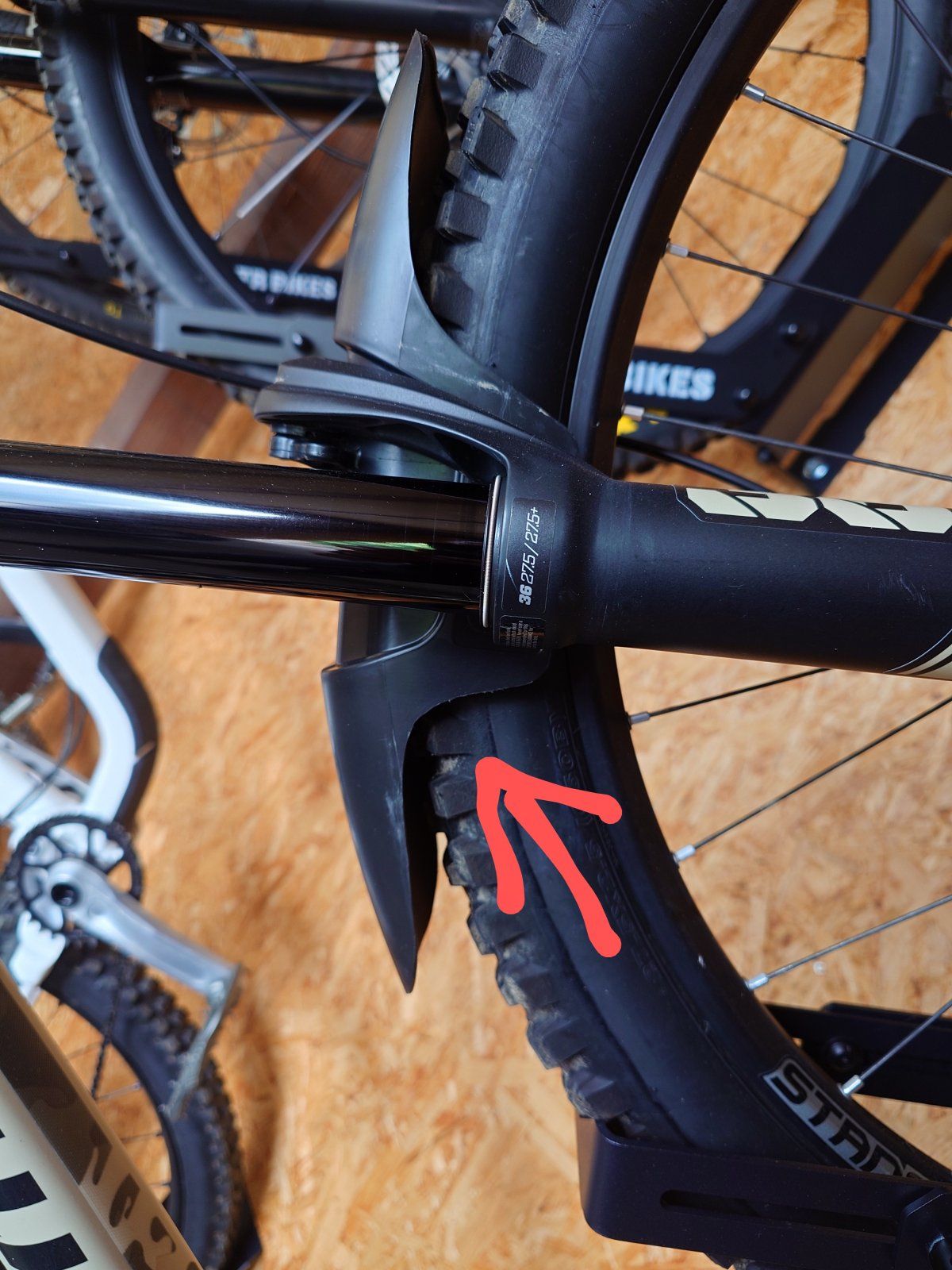

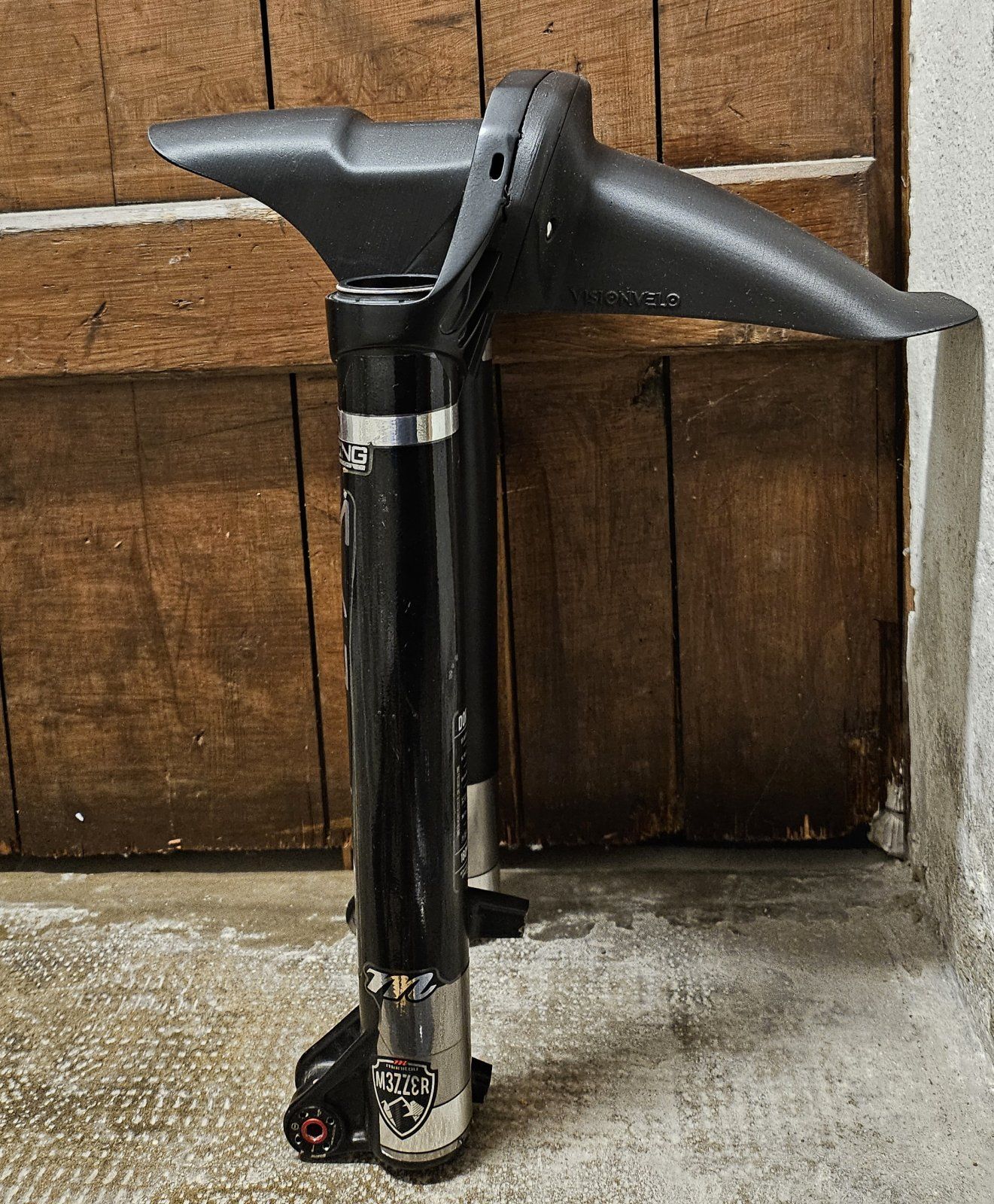

Hat jemand zufällig schon probiert ob die Fender lifttauglich sind? So al a Winterberg \ Willingen Sessellift.
Ich musste zb hier beim mudhugger den Bereich ausschneiden. Das passte sonst nicht. Und da die brücke bei der mezzer noch hinten lang geht ist doch bestimmt weniger Platz?
