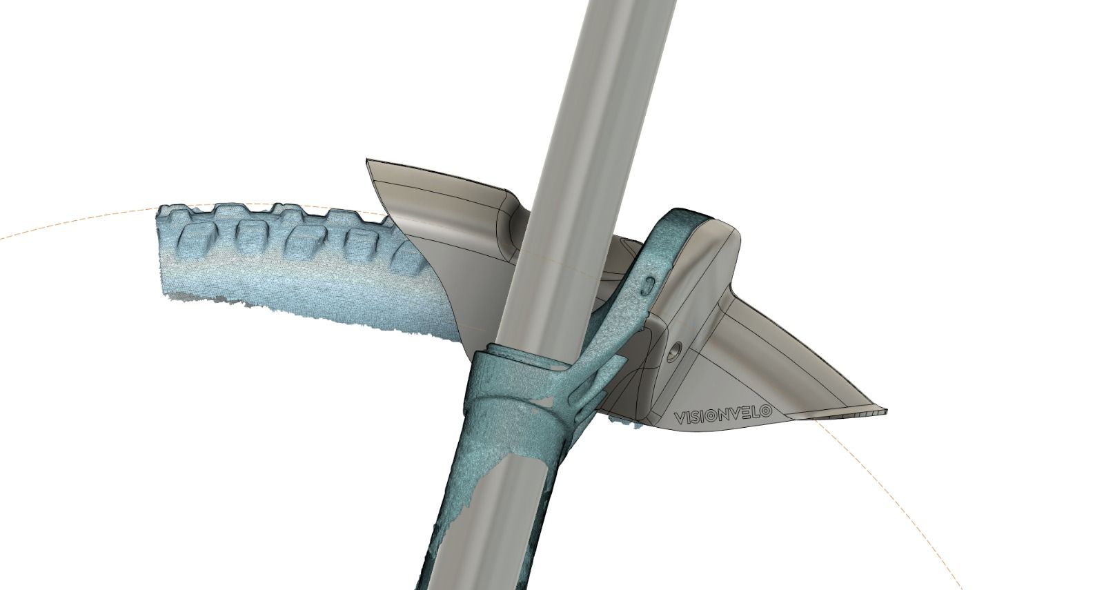

Manitou Mezzer
Und lass ihn vorne 1,5-2cm kürzen. Braucht man wirklich nicht.
Er hat den seitlichen Schutz ja schon weit genug nach unten und nach vorne gezogen.
Sascha
Ich frage, aber wenn ich mir seine anderen Modell anschaue, glaub ich nicht, dass er das machen wird. Die reichen auch von den Standrohren aus gesehen relativ weit nach frontal
Zur Not muss man halt selber Hand anlegen.
Sascha
Er sagt, man könne auch mixen und zum Beispiel den medium Fender mit der kurzen Race front nehmen.
Die Bilder zeigen Race=short und die long Version.
