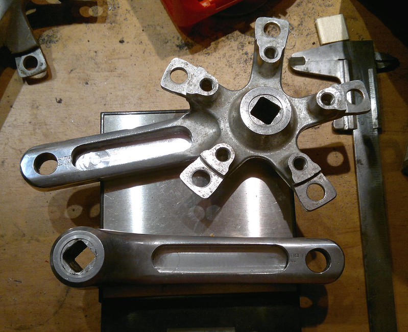

Ansonsten bei Heiko (customcranks) was kürzen lassen, habe ich auch vor ein paar Monaten erledigt. Und zu den u.g. Deore gleich noch 1 Satz Taiwan-White in 2cm länger.

Also habe ich mir heute abend mal Zeit genommen und einen vorhandenen ISO Steuersatz auf JIS angepasst.
Der Tange wiegt ab Werk schlappe 105g, nach der Kur auf der Drehmaschine warens dann 102g.
Den Stahlring hab ich noch gegen einen aus Alu getauscht.Jetzt müssen die 100g geknackt sein.:D
Passt grandios und läuft seidenweich, ist nicht überkandidelt und noch klassisch.
Mit den Decals siehts halt noch was schnodderig aus, aber bevor nix neues in Sicht ist reiß ich die nicht ab.
Den Kleber auf dem Steuerrohr will ich versuchen mit Klarsichtfolie zu retten.Da der Untergrund durch die Splatter aber sehr uneben ist, erhoffe ich mir davon aber auch keine Wunder.
