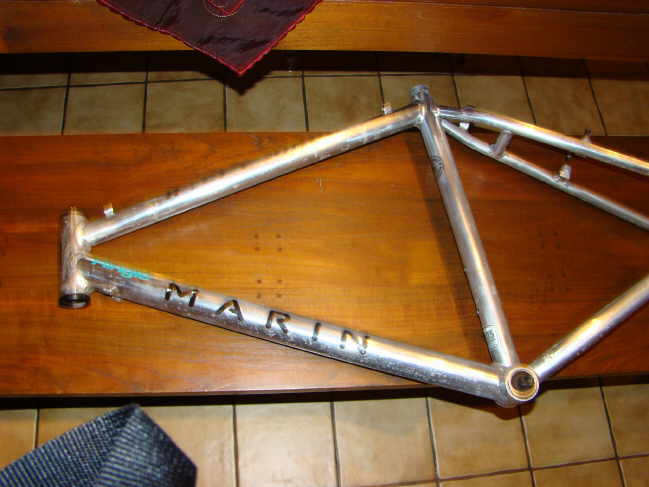

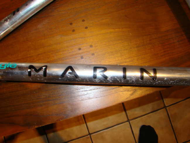

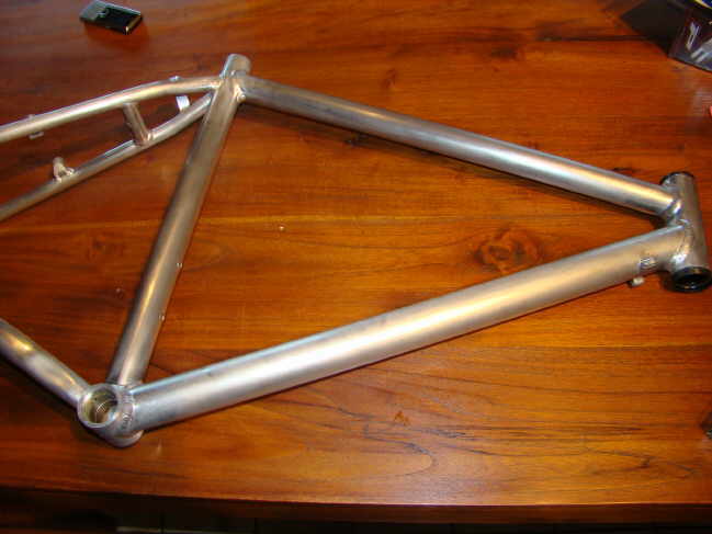

So vor dem abbeitzen
danach als ich ihn mit 2000 schleifpapier nass geschliffen habe und das letzte nach dem zweiten polieren....
