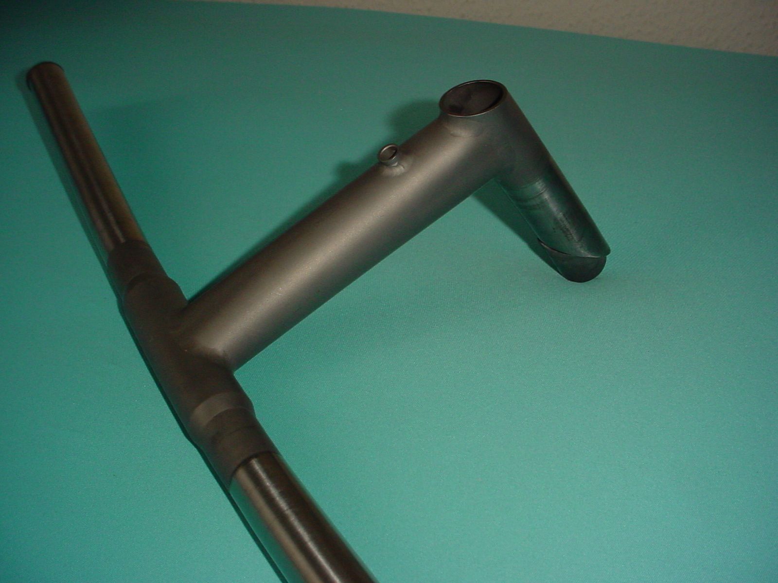

Da man hier im Forum so gut wie keine Infos zu besagtem Teil findet, dachte ich mir, ich mach dazu einfach mal einen Thread auf.
Ich hatte vor kurzem eine Marin Titanium Lenker/Vorbau Combo erstanden, die heute angekommen ist. Ich denke zumindest dass es die Marin Combo sein wird.
Wer war eigentlich der Hersteller dieser Lenker/Vorbau Combo? Ich denke dass Marin sie wohl nicht selbst geschweißt hat, sondern sie z.B. bei Litespeed, Merlin oder Sandvik etc. hat herstellen lassen, oder? Weiß da jemand Näheres oder hat sonst irgendwelche Infos zu dem Teil?
Habe z.B. mal irgendwo gelesen, dass die Dinger gern mal gebrochen sein sollen und es daher nicht mehr allzu viele davon geben soll. Stimmt das? :confused:

Hab das Teil auch eben mal gewogen. Laut Waage komm ich da auf 330 Gramm mit 75mm Titan Expanderschraube und Magnesium Konus aus nem Rocket Science Vorbau. Also etwas schwerer als in der Bike angegeben. Aber kommt vielleicht auch auf die Vorbaulänge und das Schaftmaß an (wenn es das Teil auch in 1 Zoll gab).
Aber immerhin hab ich so wieder etwa 30 Gramm Gewicht eingespart zum Litespeed Tuf-Nek und Shogun Zero Titanlenker :D
Aber schaut auch echt toll aus so ganz ohne Lenkerklemmung und flacher als der Tuf-Nek ist die Combo auch. Das kommt auch der Optik zugute 8-) Der Tuf-Nek war mir nämlich etwas zu steil :(

Das Loch im Vorbauschaft geht mir schon jetzt tierisch auf den Keks. :wut:
Da muss ich mir wohl extra so nen Shogun MitYlite Schaftvorbau für 15 Euro auf Ebay kaufen, nur um nen geeigneten, schrägen Stopfen zu bekommen :heul:
Gab es auch mit scheinbar einpolierten Marin Schriftzügen an den Seiten. Oder waren das nur Sticker? :confused::ka:
Sticker drauf. Gestrahlt. Sticker ab.
Einfach, oder?
Ja kann sein dass es so gemacht wurde. Bin nicht sicher ob es Decals sind oder blankes Titan.
Ich frag mich echt wer die Dinger damals geschweißt hat. Glaube nicht dass das Marins hauseigene Produkte waren. Tippe auf Litespeed.
