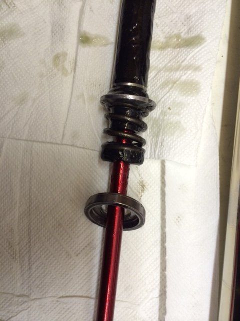

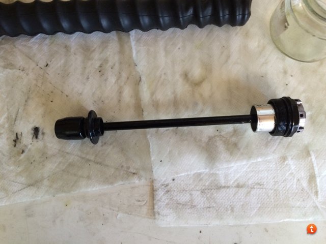

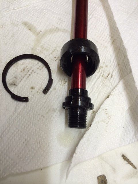

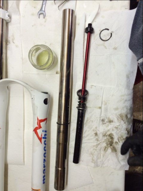

hier ist keine geschlossene Kartusche - ich habe sie gerade zerlegt gehabt. Fotos kommen gleich. hier war auch nicht die ölmenge drinnen wie von Marzocchi auf der homepage angegeben. ich würde ca. 20 ml höchstens sagen. hier kann man gerne nachfüllen.

Das Ende des Roten Stifts ist unten am Tauchrohr angeschraubt.
Auf dem Schwarzen Gummiteil steht die Feder!
