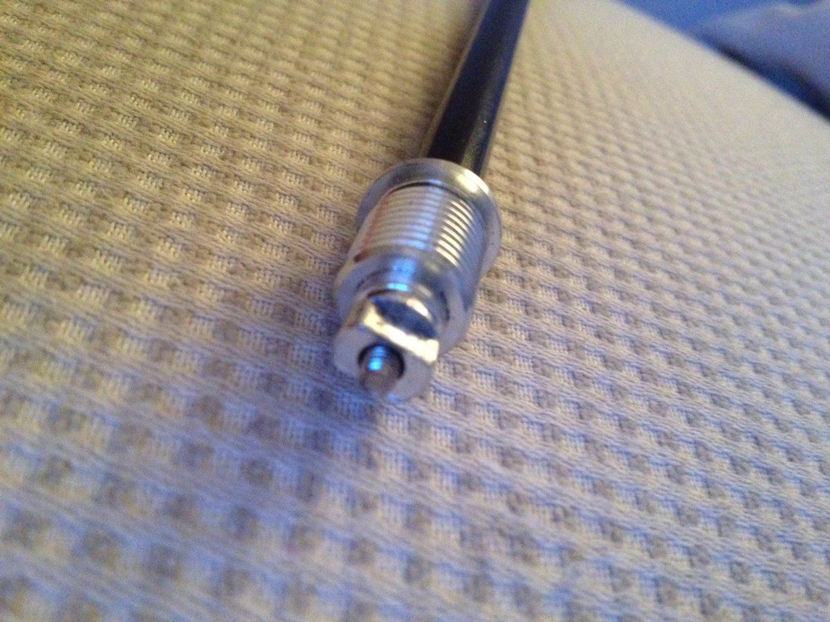

Also ich habe mir das genau mit der Druckstufe angeschaut, ich habe etwas dran gezogen - aber ich trau mich nicht wirklich daran zu Hebeln, dass sie abgeht.
dur wirst wohl eine eigene Lösung finden müssen ...
ich geh davon aus, dass die Einstellknöpfe mittig von unten geschraubt sind. So ist es zumindest beim Preload-Knopf. Dieser hat sich bei mir gelöst. Kann jedoch nur mit Spezialwerkzeug wieder angeschraubt werden, da die Preload-Kartusche komplett aufgemacht werden muss...

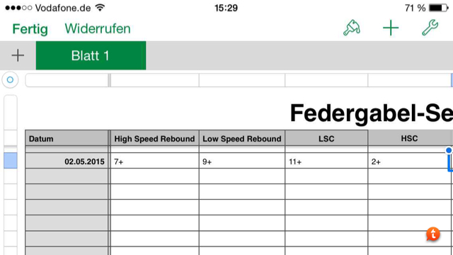

Setup ist nachfolgend:
Vorspannung 1 Umdrehung
Highspeedcompression 1Klick
Lowspeedcompression 7-9Klicks (bin mir nicht 100% sicher)
Lowspeedrebound und Highspeedrebound weiß ich die Klicks nicht aber verhältnismäßig langsam
