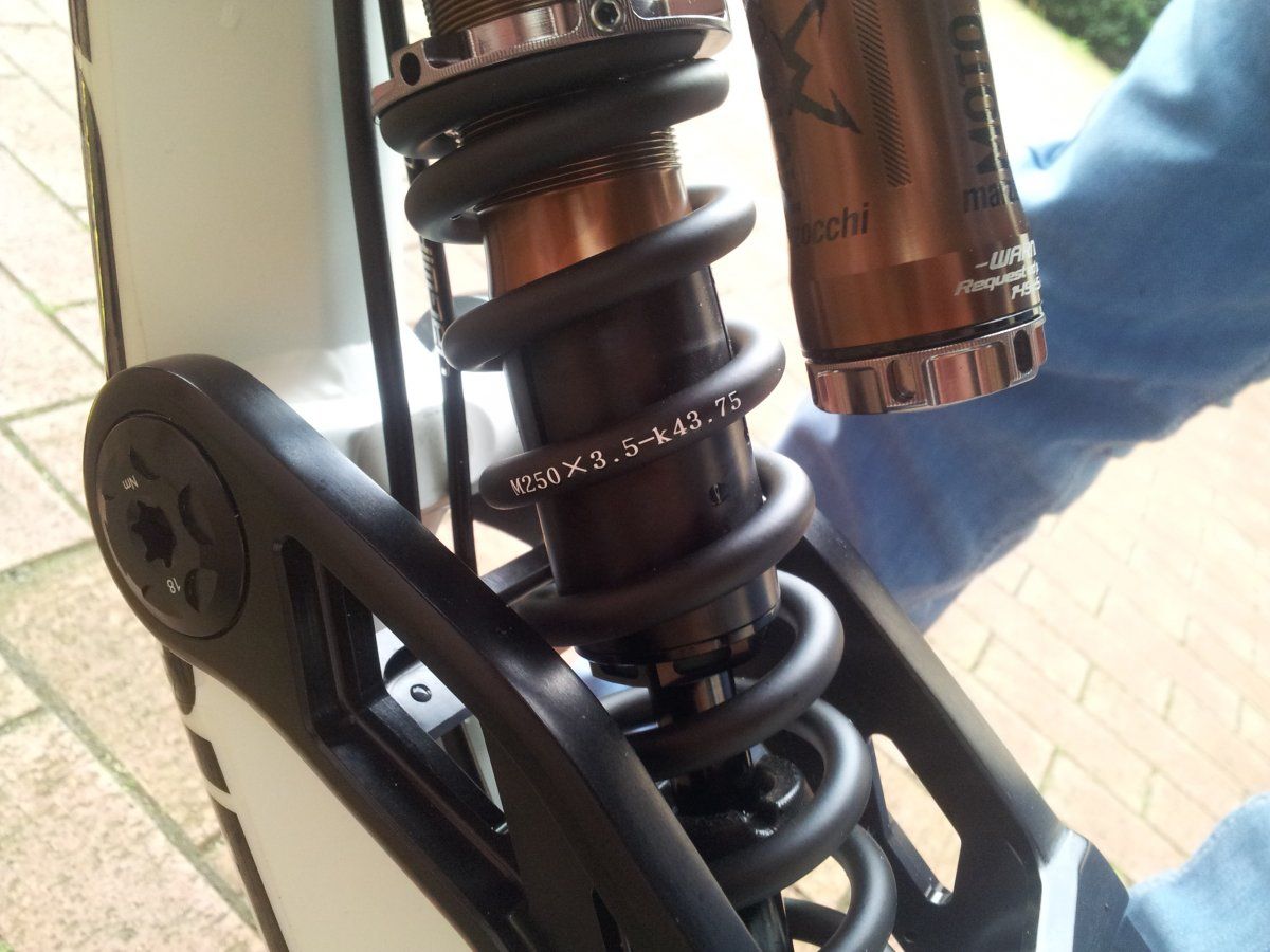

Bei mir wurde im Moto C2R Dämpfer eine 275er Feder bei 95kg verbaut. Ich nutze den vollen Federweg, wenn ich den Bordstein runterrolle :-)
Was wurde bei euch verbaut?
250 sind es bei mir. Bei 90kg. Find ich aber auch zu weich...

Bei mir wurde im Moto C2R Dämpfer eine 275er Feder bei 95kg verbaut. Ich nutze den vollen Federweg, wenn ich den Bordstein runterrolle :)
Welchen SAG habt ihr mit diesen Federn?
Stimmt der SAG, liegt das Problem in der Dämpfung. So über den Daumen könnten diese Federstärken eigentlich passen für eure Gewichte. Das hängt dann noch etwas vom Dämpfer ab, siehe Federhärtenunterschied zwischen Fox Rc4 und CCDB für den gleichen Fahrer.
(Fahre am BOS eine 275er bei 90kg).

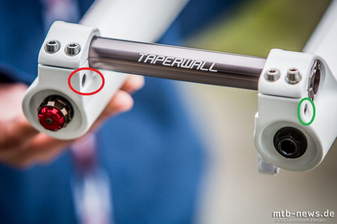

Hey Leute,
nachdem ich gestern endlich Zeit gefunden habe, das Bike zusammenzufügen, ist mir aufgefallen, dass mir die kleine gegenhalten Schraube/Zylinder für die 2 Inbusschrauben an der Gabelachse fehlt (klein schwarz, Schlitz) s.Bild! Weiß ja nicht wie es bei euch angekommen ist, aber bei mir war das kleine Päckchen im Karton nicht am Boden zugeklebt, das Bike reiste nach Italien, entweder wurde sie vergessen oder ist durch den Karton gehüpft, daheim liegt nichts dergleichen rum, und soleicht kommt man ja auch nicht an dieses Teil, von YT habe ich noch keine Antwort, aber wisst ihr wo ich das Kleinteil herbekomme ?
mfG
Schimpft sich Tonnenmutter, kenn ich aber nur einzeln. Nicht "zwei in Reihe". Kann man sich auch recht schnell selbst basteln. Marzocchi bzw. Cosmic brauchen bestimmt länger das zu besorgen
Ah gut mal die Bezeichnugn dafür zu wissen! danke!
Selber bauen kann ich es hier unten leider nicht, dafür habe ich kein Werkzeug..und ob dann auch die Länge und durchmesser etc stimmt, sei dahin gestellt.
Habe yt schon angeschrieben, hoffe sie senden eine nach, immerhin kann ich ja nix für, wenn das schlampig verpackt wurde..
