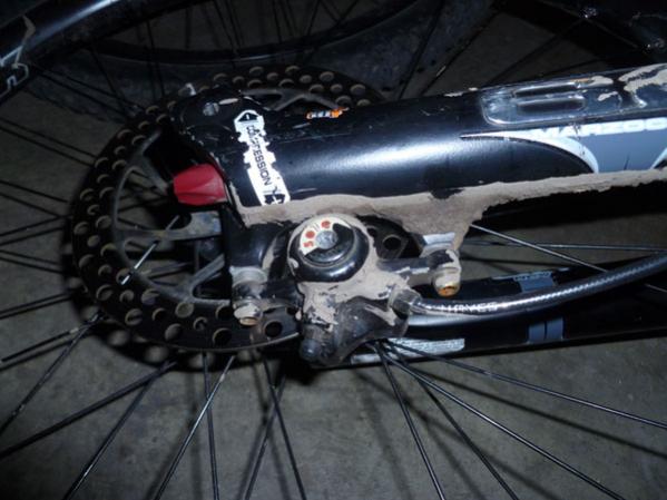

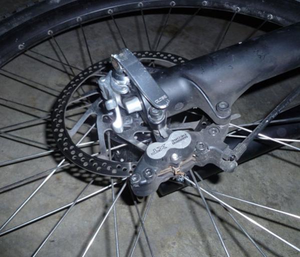

Hallo zusammen,
ich habe heute mein Bike bekommen, das ich mir gebraucht gekauft habe.
Da die verbaute Hayes Sole (160 mm) total unbrauchbar ist, würde ich diese gerne gegen meine geliebte XT Scheibenbremse (BR-M755) mit 160mm Scheiben austauschen.
Die Gabel am neuen Bike ist eine Marzocchi 66 RCV (ich denke 2007).
Es müsste also Postmount 8" sein?
Ich habe irgendwo gelesen, dass man dann nur 8" Scheiben fahren kann, da es nicht abwärtskompatibel ist. Aber wieso ist dann eine 160er Scheibe verbaut?
Kann ich meine XT mit 160er Scheibe mit der Gabel fahren?
Wenn ja, was für einen Adapter brauche ich?
Muss ich mir eine größere Scheibe zulegen?
Vorsichtshalber hab ich mal Bilder angehängt ...
Danke schonmal und sorry falls die Fragen dumm sind, hab mich in den letzten 5 Jahren kaum noch mit Bikes beschäftigt. ;)
