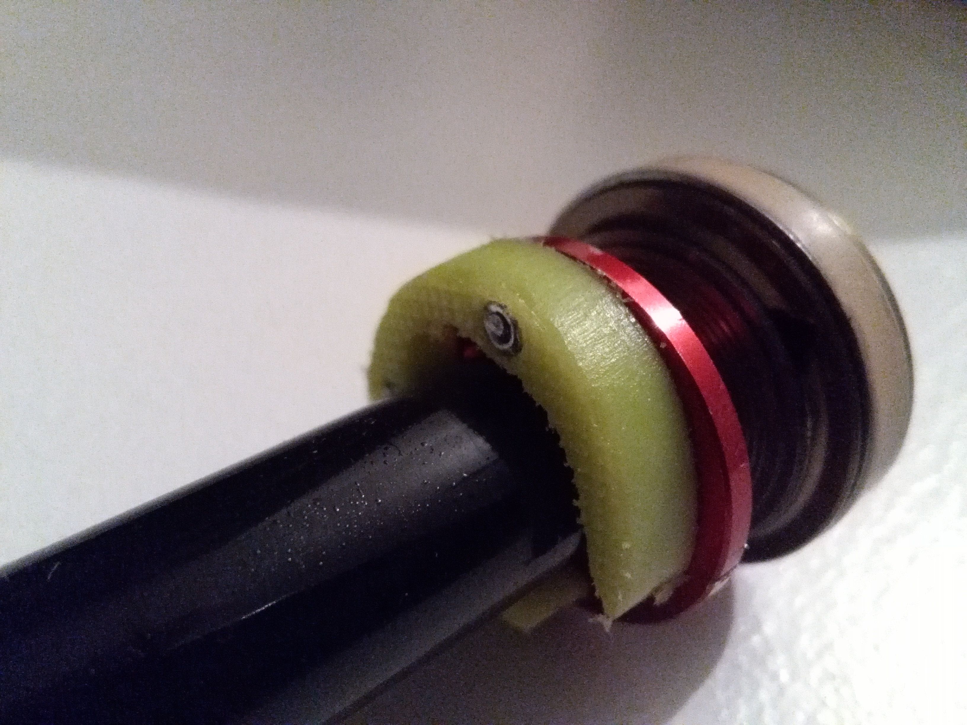

Anhang anzeigen 789414 Nabend,
Über sowas wie die von Dir angesprochene Endlagendämpfung habe ich mir damals gar keine Gedanken gemacht, als ich den Dämpfer einfach mal aufgemacht habe, um etwas zu basteln. Wollte nämlich einen 222mm in einen 216 mm umwandeln, damit der ins Uzzi passt. Hab dann aus einem Küchenbrett was gebastelt. Nicht schön, aber der Dämpfer funktioniert soweit.
  :lol::lol::lol::lol:
1.Ist der top out mit dem Küchen Brett bumper hart?
2. Kannst du den moto mit anderen Dämpfern vergleichen?

Frage1: Zu viele Fremdwörter! Top out brett ( the Hitman?)hart, bumper ,-). Aber wenn Du wissen willst, ob der Dämpfer sich komisch anfühlt oder Geräusche macht, so kann ich das verneinen. Ich habe den Dämpfer aber damals eher mehr als amateurhaft wieder zusammengesetzt, somit stellte sich nach einiger Zeit ein Schmatzen ein, nach einer erneuten Öffnung und Hinzugabe von Öl war das dann gegessen. Ich kann den Dämpfer jetzt nicht so richtig vergleichen, weil mir dazu, ehrlich gesagt, das Fachwissen fehlt. Also hier nix mit "super Feedback im midstroke-Segment, dabei aber fluffig im Abgang, mit einem leicht rhombenförmigen Geschmack. ein Dämpfer, mit dem man schnell per Du werden kann". Aber ich habe ihn aktuell in meinem Rad und da wird er wohl bleiben. er fühlt sich sensibel an, die Einstellungen sind spürbar. Ich nutze den Federweg gut aus. Das Uzzi ist wohl eher progressiv, da passt es. Andere Dämpdfer waren ein MZ Roco (war zu hölzern) DB inline Air ( fand ich super, gefühlt sehr viel Federweg) , MZ SCR0636watweißich (fand ich auch geil, aber etwas zu progressiv zusammen mit dem Hinterbau). Mein Problem ist halt, dass ich als alter MZ-Fanboy unbedingt einen Marzocchi-Coil haben wollte, der irgendwie zur Espresso-Gabel passt. Für mehr street credibility vor der Eisdeale.

Du meinst die Verschlussschraube, durch die die Kolbenstange läuft? Die ist ja werksseitig immer sehr fest. Aber ich hab es mit Gewalt und Spucke hinbekommen. Ich glaube, ich habe einen Rollgabelschlüssel benutzt und um den Dämpfer habe ich einen alten Fahrradschlauch gewickelt, um mehr grip beim Festhalten zu bekommen. Dann Gas geben und hoffen, dass man nicht abrutscht und als nächstes wieder irgendwo ne Macke in der Hand hat. Foll profimäßig. Hab aber nur eine rudimentäre Werkstatt hier, bzw. keinen Schraubstock mit speziellen Backen, um den Dämpfer einzuspannen.
Hast du eine Service Manual für den Dämpfer? Wie weit musstest du ihn für den Küchenbrett Bumper zerlegen?
Ich hab auch einen 222mm rumliegen und überlege auf 216mm umzubauen.
Weiß nicht mehr genau, aber nachdem man die Ölkammer geöffnet hat, kann man ja die Verschlusskappe mit darin befindlicher Kolbenstange ganz gut handeln und weiter zerlegen. Hatte kein Manual und hab mich einfach langsam vorgearbeitet. Mehr Glück als Verstand.
