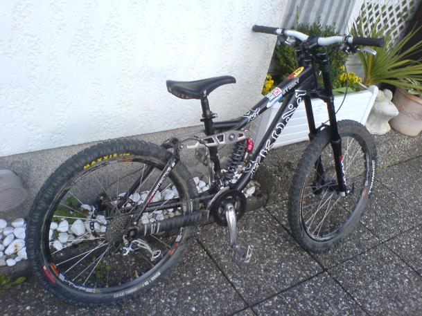

Hallo Leute
Stehe im moment total aufm schlauch... ich bin zur zeit ein cannondale Judge 2008 am aufbauen. ich haben eine Hinterbaubreite von 150 mm, dieser wird allerdings von einer bremsmomentabstützung auf 135 mm reduziert.
das Deetrtrak-Laufrad sitzt jetz (von hinten/oben betrachtet) zu weit rechts.
Muss ich jetzt auf beiden seiten gleich lange speichen einspeichen oder den laufradsatz genau in die andere richtung asymetrisch zentrieren, so dass die längeren Speichen auf der Antriebseite sind!?
Bitte helft mir mal weiter
Gruss Seb
Ich kann dir nicht so viel da zu sagen.
Da ich das Bike nicht kenne und nicht weiß wie das aus sieht.
Hast du noch die originalen Laufräder?
Wenn ja den kannst da nach messen und als anschauungsmaterial nehmen.
ne hab nur den rahmen bei ebay ersteigert... das laufrad ist halt um 7,5 mm zur antriebseite verschoben, kommt halt durch die 15mm breite bma die auch auf der 12mm achse sitzt... und jetz muss ich halt irgendwie die 7,5 mm zur bremsaufnahmenseite
http://video.cannondale.com/images/08/bikes/CE/large/8AVCGDHFR_rep.jpg
auf diesem bild kann man ja hinten die bma sehen die den hinterbau von 150 auf 135mm reduziert

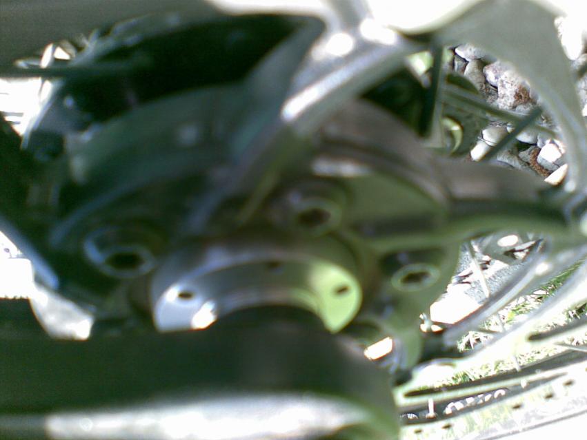

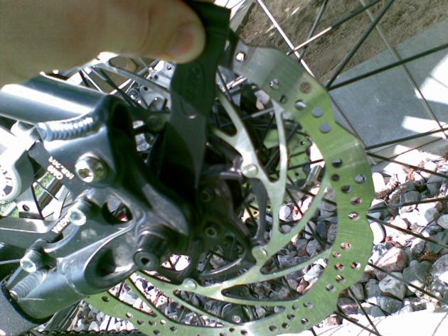

Hi,
hab mir das Ganze noch mal genau angeschaut und so wie es aussieht, sind die Adapter für 12mm Achse verbaut (siehe Bilder).
Muss mal schauen, ob ne 12mm Steckachse in meinen Hinterbau passt - denn der Umrüstkit von Mavic ist definitiv nirgends lieferbar :(
Werd gleich mal schauen, ob man überhaupt so einfach ne 12x135mm Achse bekommt, ich kenn die nämlich nur in 12x150mm.

Eigentlich ist in der Tüte beim HR alles da bei.
Lagereinstellschlüssel , Schnellspanner , Felgenband
Und die Adapter von 12mm auf 10mm Schnellspanner
Sind schon im HR eingebaut.
Zur Not kannst auch ne Achse Bauen
Besorgst dir im Baumarkt oder Fachhandel
Nen 10mm Rundstahl mit Gewinde (die Scheiben und Mutern nicht vergessen)
Dann nimmst noch nen anderen Rundstahl innen 10mm außen 12mm.
Musst dann aber alles noch auf Länge sägen und schon hast ne Vollachse.
