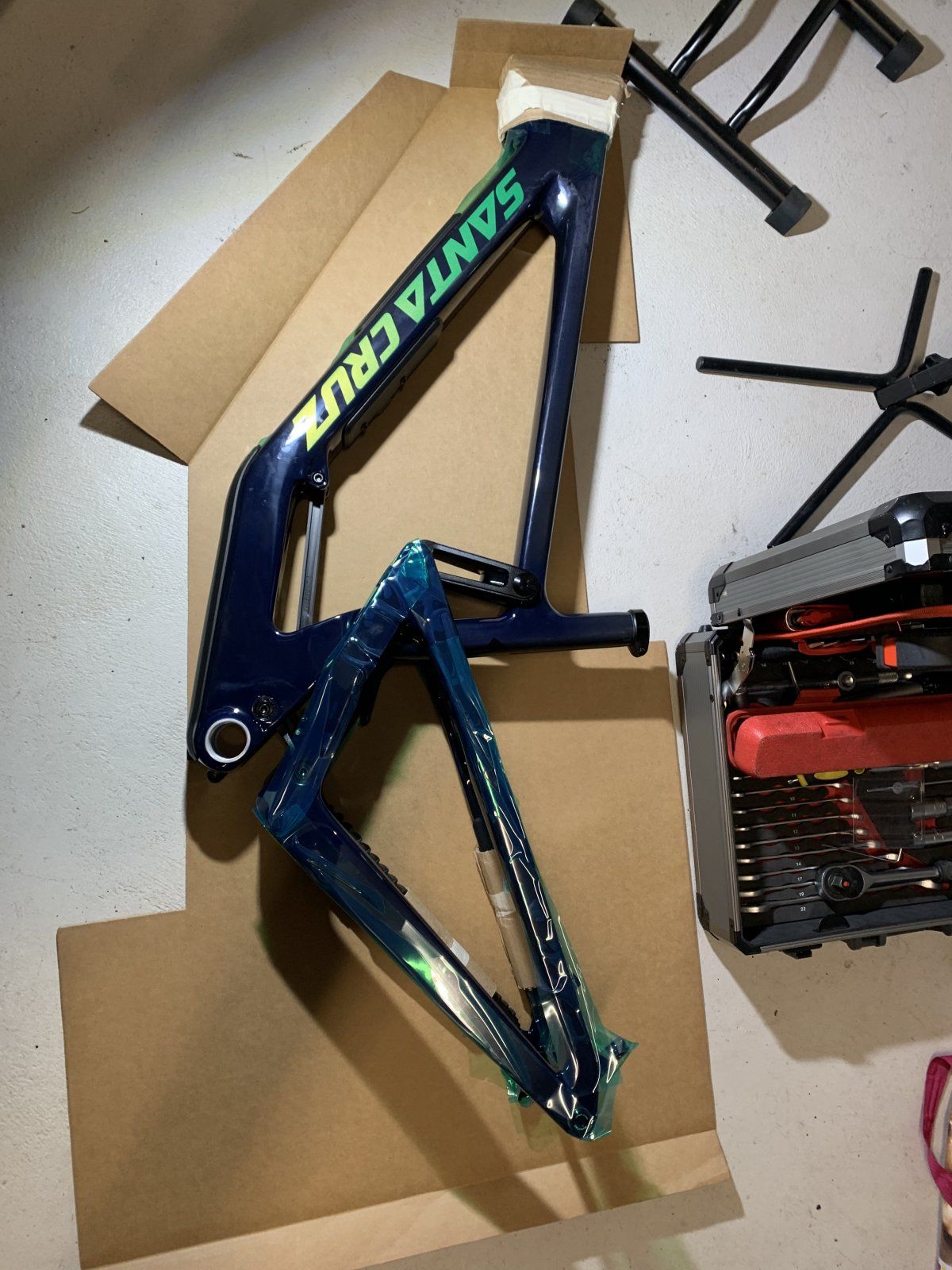

Konnte heute meinen Rahmen abholen. War erstmal ne Weile beschäftigt mit dem Standard Easyframe Kit. Wie immer ein Reisenkrampf und das Ergebnis leider nicht ganz optimal, aber das sieht man irgendwann eh nicht mehr. Warte jetzt noch bis mein Dämpfer von der Hub Anpassung zurückkommt und habe dann hoffentlich bis Ende nächster Woche alles soweit fertig für die erste Probefahrt. Das Rad wird komplett mit den Teilen vom Vorgänger aufgebaut, evtl. muss ich dann noch ein bisschen was tauschen, weiss noch nicht so recht ob rot zum blauen Frame passt…
Die blaue Farbe gefällt, die unteren Lagen schimmern etwas weniger durch als beim Oxblood vom Nomad/V10 und der Schriftzug verändert die Farbe je nach Lichteinstrahlung von grün zu schimmerndem Bronze.
Der CC Rahmen in Grösse L wiegt ohne Dämpfer, mit Hinterachse, Dämpferbolzen und leeren Taschen im Kofferraum ca. 3.4kg frisch aus der Verpackung…
Dreikommavier! Als CC! Unglaublich.

Ich dachte Framekits gibts erst im Herbst 🤔
Hatte ehrlich gesagt mit mehr als 300g zusätzlich zum V1 gerechnet. Ist immerhin etwas grösser und hat nen Kofferraum mit Taschen drin. Habe sogar eher das Gefühl, dass etwas weniger Material verbaut wurde, kann das Oberrohr mit dem Finger eindrücken. Also das Gewicht passt für mich, ich hoffe dass ich mit Stahlfederdämpfer, DoubleDown Reifen und Fox 38 unter 16 Kilo komme, das sollte machbar sein und ist ein anständiges Gewicht finde ich…
Bilder folgen, bin noch nicht soweit mit dem Aufbau, aber hier sieht man schonmal ein bisschen den Farbverlauf…

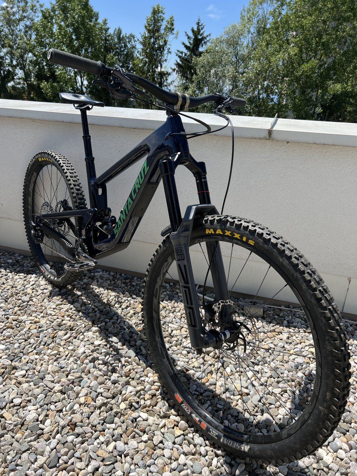

Ja, in der Schweiz gibts oder gabs zumindest ein paar Frames, weiss nicht wie der aktuelle Stand ist. Die kosten halt wie immer nochmal deutlich mehr als in Deutschland, also wahrscheinlich nicht wirklich attraktiv aufgrund von zusätzlich hoher MwSt. beim import.

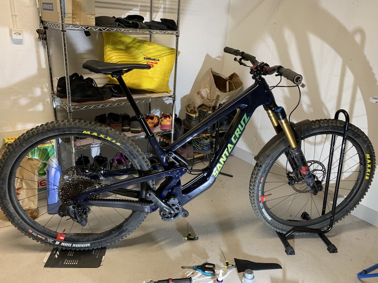

Bei mir wirds langsam, fehlt noch der Dämpfer, der sollte morgen kommen 😊

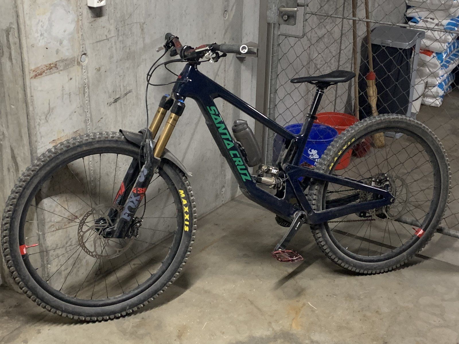

Die erste Ausfahrt war schonmal äusserst vielversprechend, noch nicht wirklich Aussagekräftig aber mal ein erster Eindruck. Ich habe den EXT Dämpfer vom V1 übernommen und auf 65mm Hub (170mm am Heck) anpassen lassen, aber die 525er Federhärte vom V1 ist spürbar zu hart, Federhärte wird aufgrund von mehr Hub wohl etwas weicher. Vorher hatte ich immer das Gefühl etwas im Midstroke zu versacken, das war jetzt komplett weg, ausserdem hängt sich das Hinterrad nicht mehr so stark an Wurzeln und kleinen Hindernissen auf. Trotzdem die Feder spürbar zu hart war, bügelt das Rad mit etwas Geschwindigkeit wahnsinnig gut und fühlt sich intuitiv und sehr passend an (Grösse L bei 182cm). Trotzdem ist es kein Panzer und bergauf merkt man den steileren Sitzwinkel. Ich hatte das V1 aber auch etwas verbastelt, mit 60mm Hub am Dämpfer und 170mm Fox 38 war der Sitzwinkel schon sehr flach.
Habe jetzt mal eine 475er Feder verbaut, aber die Probefahrt steht noch aus.
Der flache Lenkwinkel hilft in steilen und ruppigen Sektionen und gibt enormes Vetrauen, Bremse auf und durch. Nach der ersten Fahrt bin ich schonmal wahnsinnig happy, ziemlich genau was ich mir vorgestellt habe und eine deutliche Verbesserung zum V1.
Hatte in der Wartephase noch etwas gezweifelt, bin vor ein paar Wochen noch das Forbidden Dreadnought Probe gefahren und war völlig hin und weg, das hat sich von der Geo her perfekt angefühlt und hat einen super Mix aus Laufruhe und Agilität, allerdings hatte ich etwas bedenken wegen der Komplexität und den Kinderkrankheiten die man so liest, ausserdem war gerade kein Framekit verfügbar. Bin jetzt froh, dass sich das Megatower auch richtig gut anfühlt und denke ich habe die richtige Wahl getroffen. Bin gespannt auf die nächsten Ausfahrten bis ich das richtige Setup gefunden habe.
Das Gewicht liegt ganz knapp über 16 Kilo. Mit Pedalen, 223er Bremsscheiben vorne und hinten, Fidlock Flaschenhalter und leeren Taschen im Kofferraum, find ich voll okay.

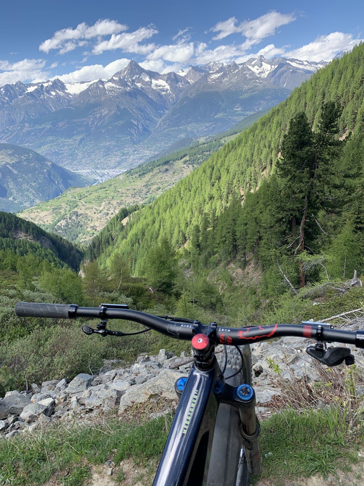

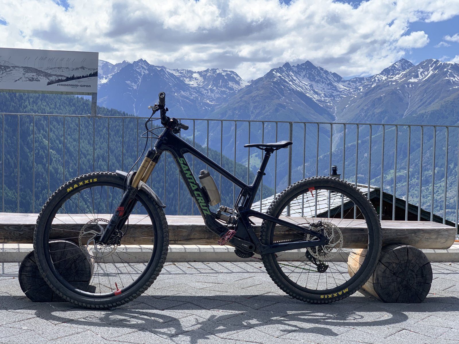

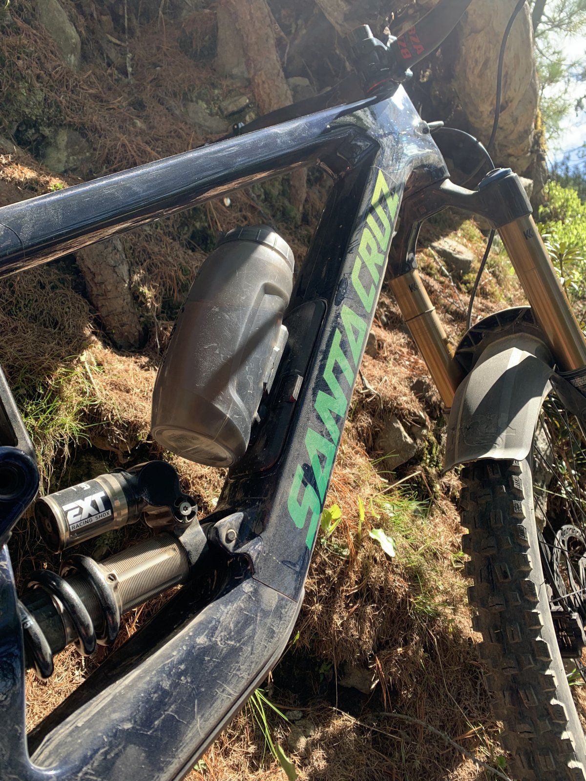

Jetzt auch mal mit passender Kulisse 🥳
Geht echt gut bergauf, Kurvenfahren und Gewichtsverlagerung funktionieren sehr intuitiv. Ich bin mit dem EXT Dämpfer noch nicht so ganz zufrieden und hoffe der DHX2 kommt bald, damit ich den mal ausprobieren kann. Ausserdem muss mir ein anderes Packkonzept überlegen, der Kofferraum klappert wie Sau, echt ätzend…

Sehr schickes Rad in schicker Umgebung.
