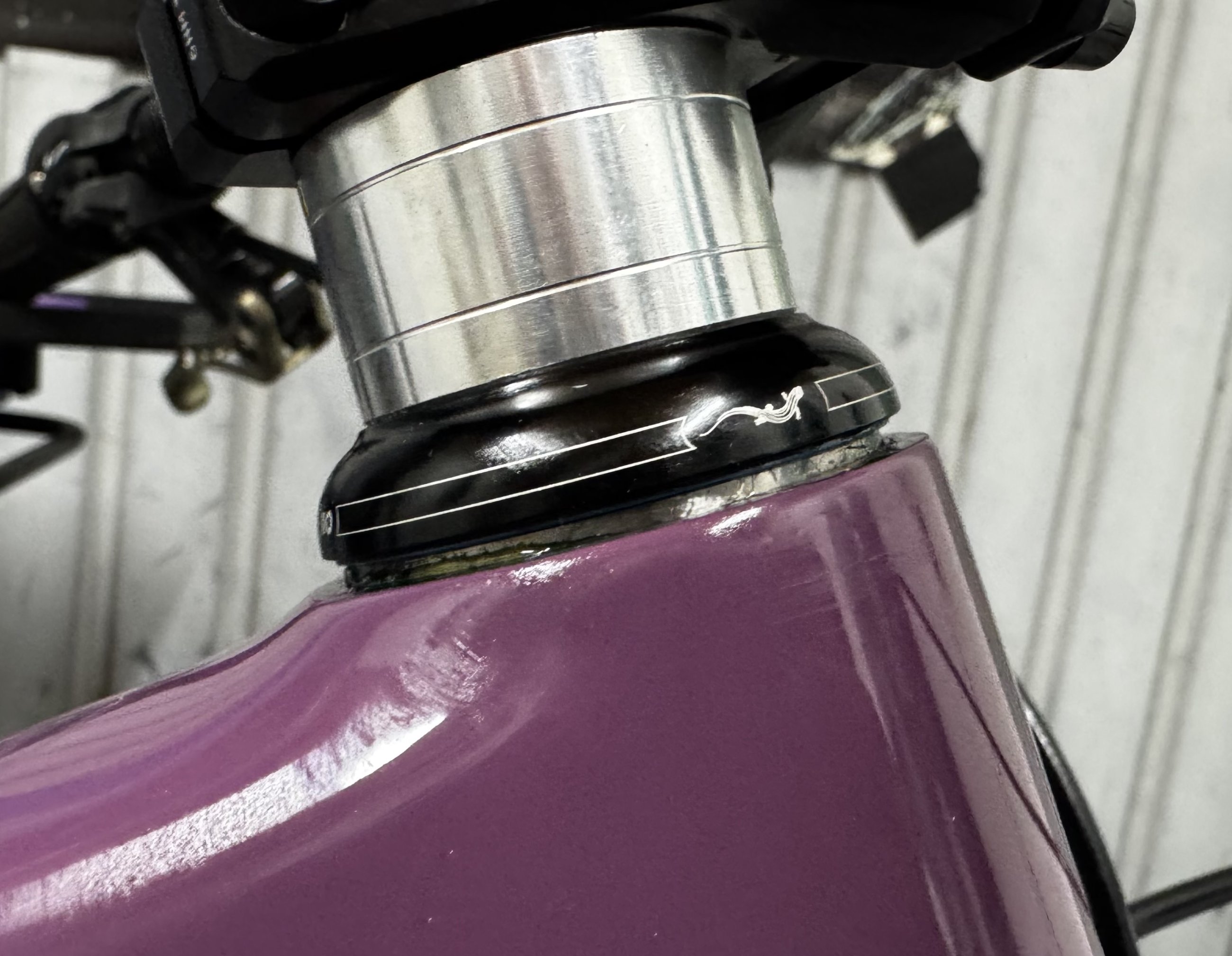

Ich glaube wir hatten hier schonmal sowas ähnliches. Ich habe mir gerade ein Megatower aufgebaut, und den Steuersatz aus meinem Bronson V4 verwendet. Beim Bronson hat er einwandfrei gepasst, beim Megatower ist ein riesen Spalt.
Hab es genau so zusammengebaut wie im Bronson, und jetzt sieht es so aus. Steuersatz ist ein CC110.
Jup, das war bei mir mit dem CC10 ebenfalls so. Mit dem Forty hat es 💯 % gepasst.
