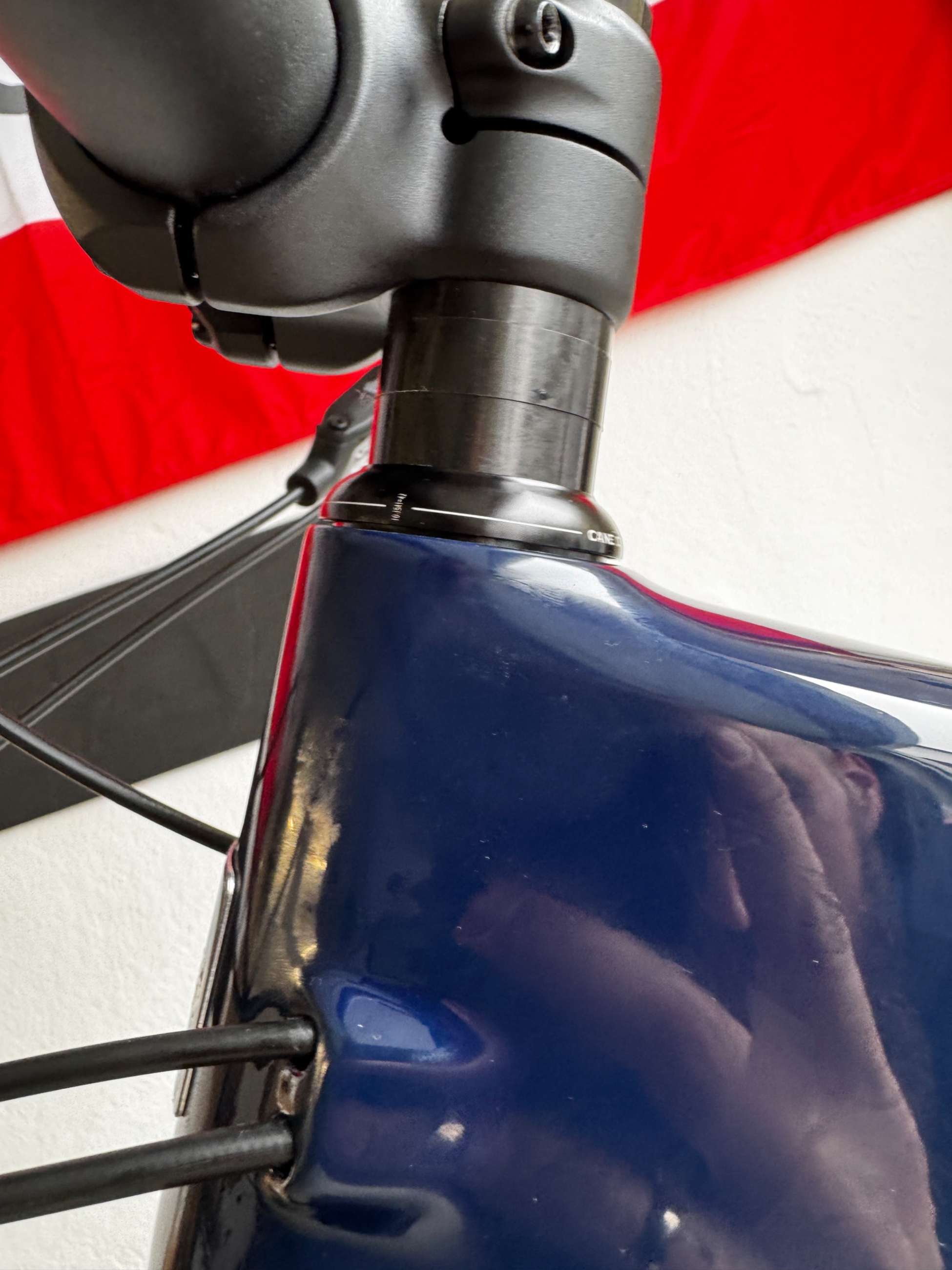

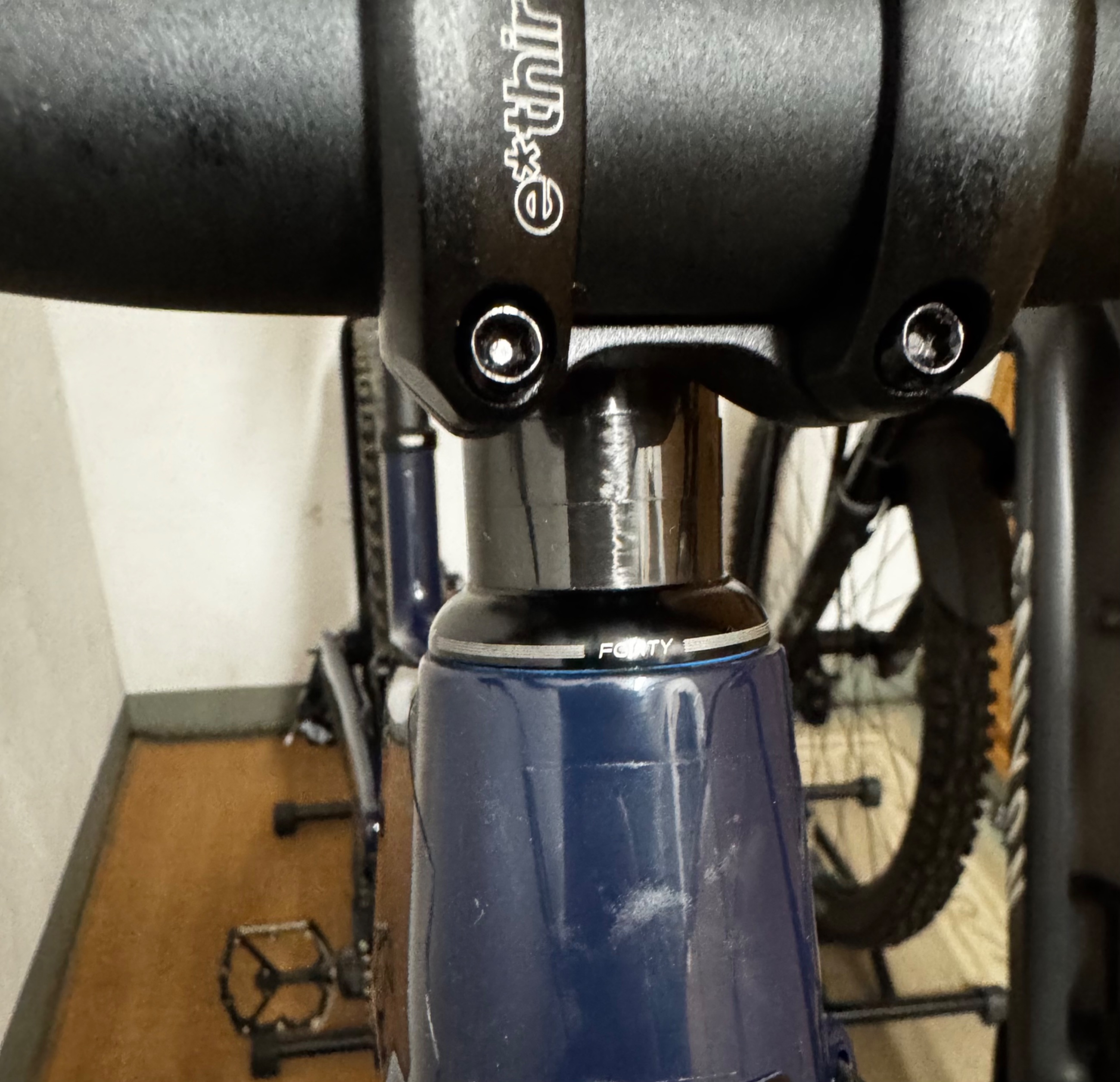

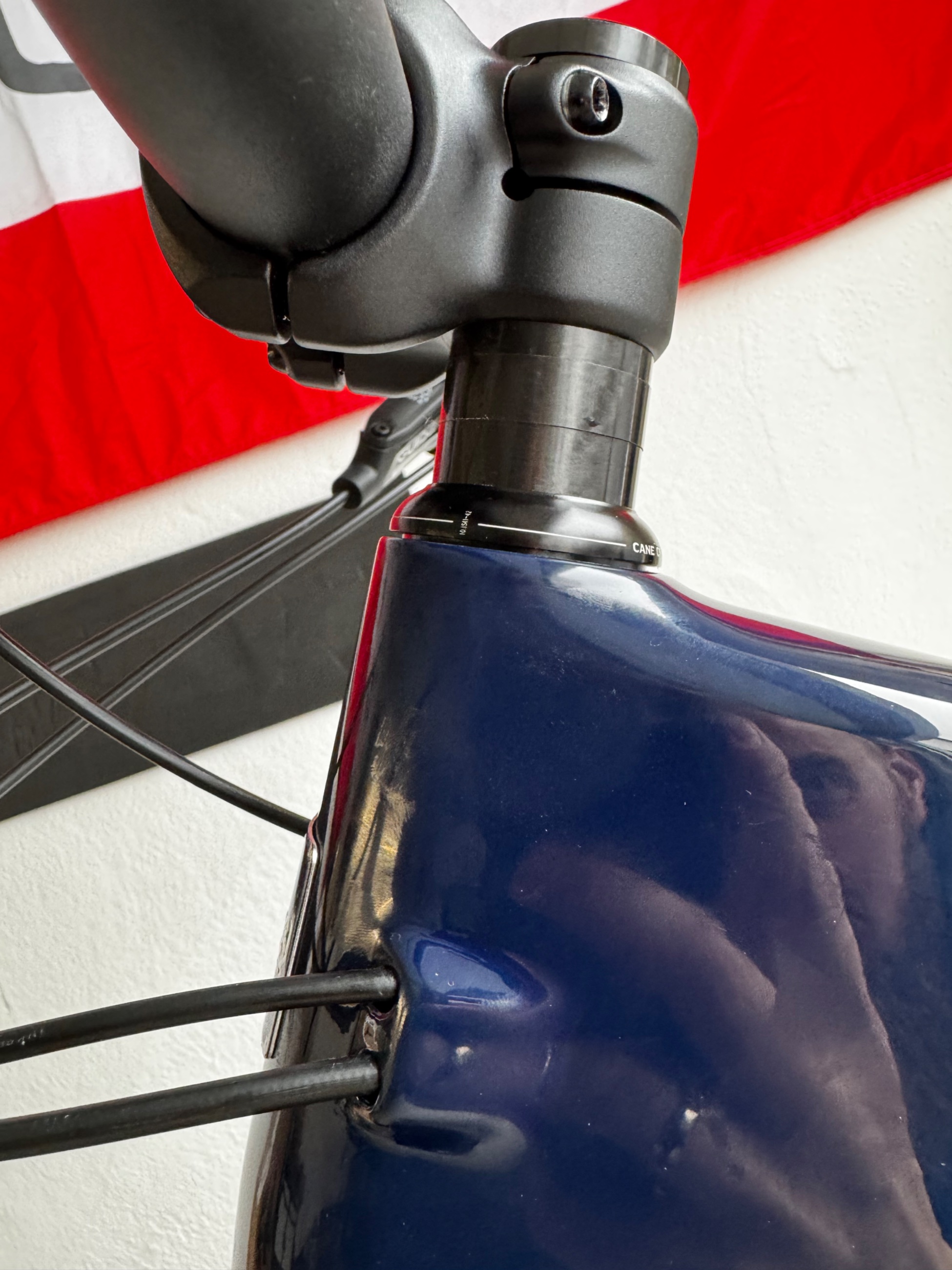

MegaTower v2
Wenn ich bei dem 10er diesen silber Spacer weg lasse passts besser mit dem.
