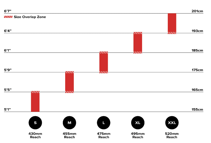

YesXL passt bei 188,5 und 89cm SL oder ?
Ja.XL passt bei 188,5 und 89cm SL oder ?
