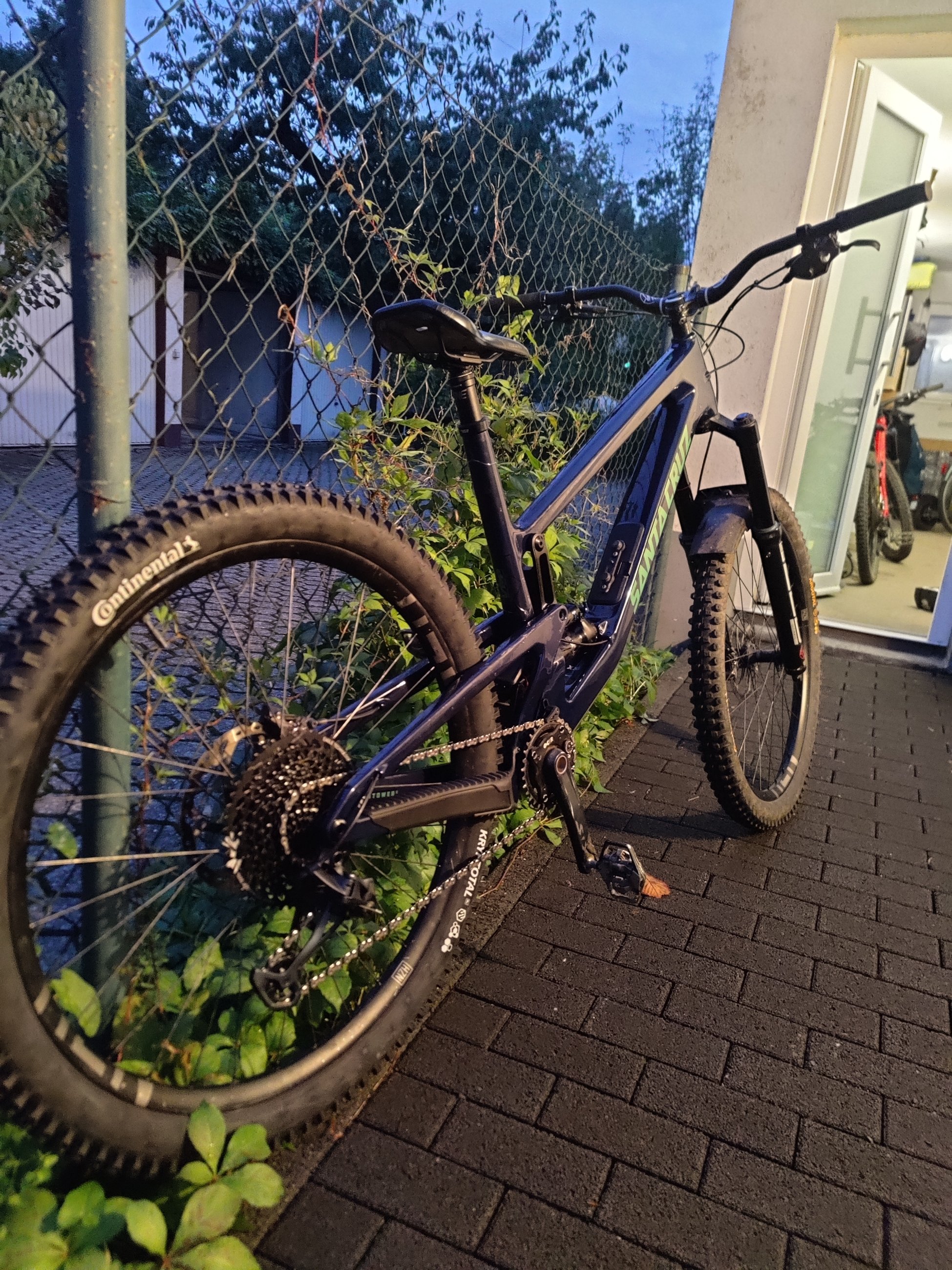

Und das ist halt leider Quatsch. Ich kenne mehr als genug Leute, die die Dinger am Limit bewegen und KEINER hat deine Probleme. Bei mir sind auch 0 Spuren an Kurbel oder Laufrad. Weder am Tallboy, noch am dreadnought oder Mega davor. Das muss an dir bzw. Deinem Setup liegen. Mach mal n Foto vom Rad bzw Hinterbau im kleinsten und größten Gang.

Meine ganzer Kurbelarm (170mm) hat rechts Macken vom Kettenschlagen. Fahre mit dem rechten Fuß hinten.
Aktuell habe ich SlapperTape drauf, damit die Kurbel nicht noch mehr leidet.
Schaltwerksspannung scheint in Ordnung zu sein. Weiß aber auch nicht mehr wie es vor einem Jahr war.
116 Glieder habe ich in der B Position für Rahmengröße M und 32T Kettenblatt. Schaltwerk habe ich auch nochmal neu montiert nach Sram Anleitung, bringt aber auch nichts. Kurbelspacer für 55mm Kettenlinie sind auch korrekt.
Spuren sind auch definitiv von der Kette, da die Macken bzw. Abdrücke im SlapperTape genau die Abstände der Kettenglieder sind.
Jemand hier der mit dem rechten Fuß hinten fährt und die gleichen Spuren an der Kurbel mit der Transmission hat?
