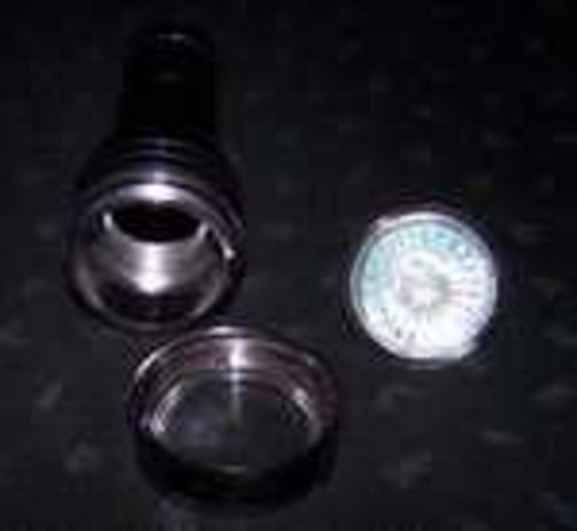

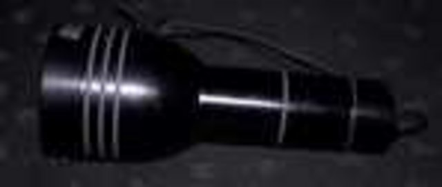

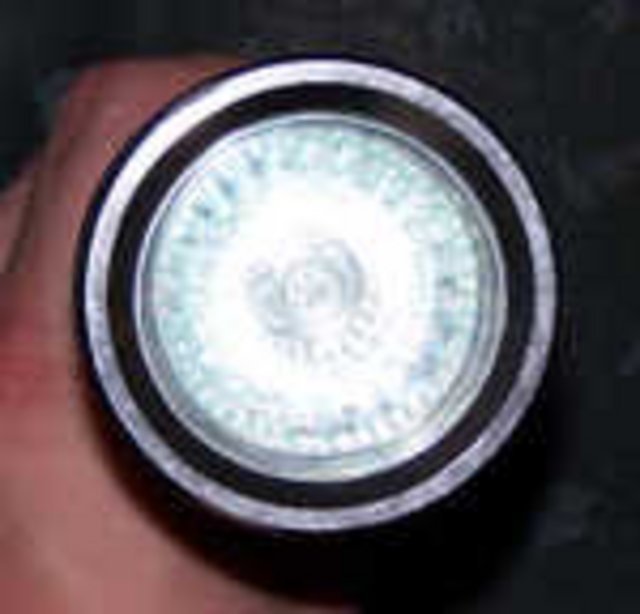

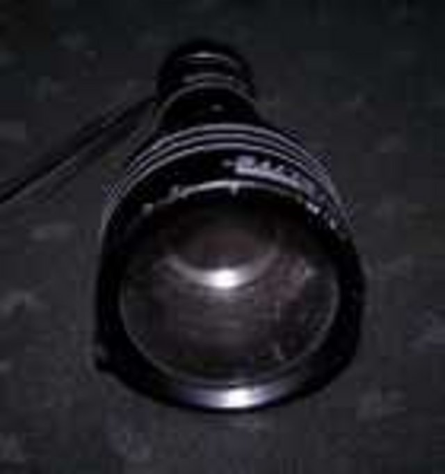

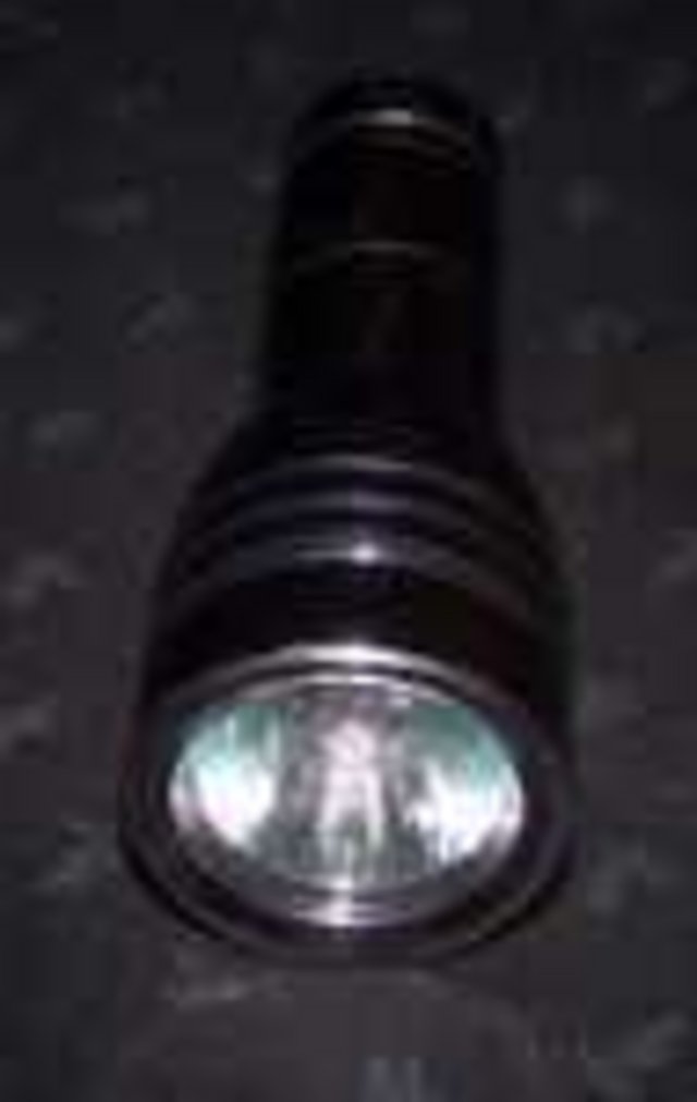

Bin mittlerweile auch schon weiter. beide Lampengehäuse sind mittlerweile aufgearbeitet. Sprich der Stab der Taschenlampe verkürzt, in die eine Lampe passt ne 51er Halogen perfekt rein, in der anderen kommt dann halt der 3W LED rein. Muss dann wahrscheinlich nur etwas abgeschliffen werden. Aber son Alu Körper kann man besser abschleifen als das Glas der Halogen ;)
Akku ist mittlerweile auch angekommen. Derzeit überlöege ich halt wo ich das 3,5kg Viech hin packe. Entweder hinten auf so einen Sattelstützen Gepäckträger odr in einer Satteltasche. Mal schauen wie Groß solche Taschen sind.
Spannungsanzeige ist auch da. Schalter auch, aber die gehen wieder zurück da es wohl net so das ist was ich erwartet hattem leider :(
Derzeit warte ich eigentlich nur noch auf die 3W LED und Schalter, dann kauf ich mir hier vor Ort die Kabelage und fang an zu Bauen.
Anbei mal Bilder der Alu Lampengehäuse.

Der Deckel ist hinten Verschraubt. das ist der Orignal Abschluss von der eigentlichen Lampe. Wurde halt bissel verkürzt und dann der Abschluss mit Gewalt wieder reingeschraubt da ja kein gewinde im Stab war. Bei der Schwarzen gings komplett und bei der Silbernen fehlt ein kleines Stück, das wurde dann mit Silikon abgedichtet.
