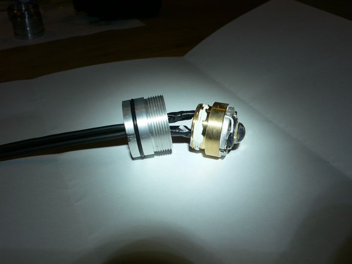

Habe mir (wie auch f. meinen Romisen T5) einen kurzen Stopfen dehen lassen. Für die P7 aber mit Innengewinde, sodass er die Funktion des vorderen Teils des orginalen Gehäuses hat, s. auch Bild 4 auf DX-Produktseite.
Ich habe dann nochmal ordentlich Wärmeleitpaste unter dem LED-Träger aufgetragen und auch auf das Gewinde, s. Fotos. Das Ganze in den Lampenkopf geschraubt - FERTIG.

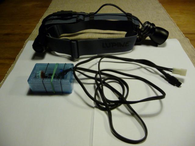

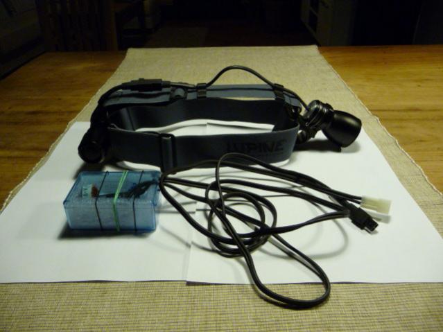

Halter : Auch Lupine. Ich habe in Längsrichtung des Halters etwa den Radius der MTE reingefeilt, vorne noch einen Absatz für den 6-Kant des Lampenkopfs. Auf der Unterseite an 4 Stellen nur leicht eingesägt und dann mit Schraubensicherungsdraht, s. Bilder, Halter und Lampenkopf vereinigt.
Als Kabel habe ich mich für Lupine entschieden, da der Stecker gewissermaßen wasserdicht zu sein scheint.
Das Kabel, was aus dem Lampenkopf kommt, habe ich ca. 20 cm lang gewählt, für die Verwendung als Stirnlampe.
Um die P7 als Stirnlampe nützen zu können, verwende ich
http://www.s209689433.online.de/shop/article_d193/Schädelsatz.html?shop_param=cid=255&aid=d193&
Auf der Platte(am Hinterkopf) des Stirnlampenbandes habe ich das MTE-Gehäuse samt Schalter mit Kabelbindern befestigt.

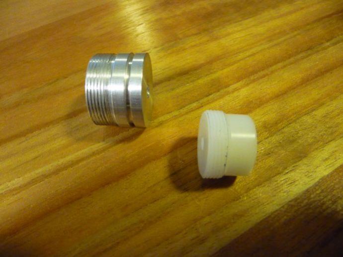

Wo vorher der Kupfer-LED-Träger in der MTE saß, habe ich einen Kunststoffstopfen (auch vom Dreher) reingedreht in dessen Mitte ein Schraube als (+)-Polabgreifer sitzt, Stopfen s. auch Bilder.
Um (-) abzugreifen habe ich dort ein Sackloch gebort, wo das Gewinde des MTE-Gehäuses und des Kunststoffstopfens sitzt und dort dann ein 2. Schraube rein, Kabelbefestigung s. Fotos.
Die MTE P7 - Lupine-Stirnband-Kombination wiegt 300 gr., trägt sich mit dem breiten Band aber auch beim Laufen angenehm.

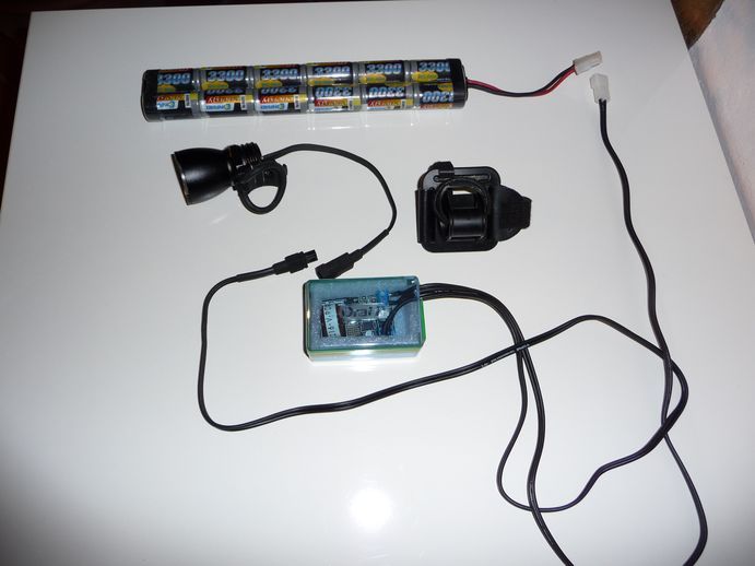

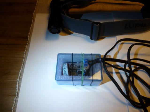

Zum Befeuern : Black Power von Ledtreiber in vorerst (OralB)-Gehäuse, ein Kabel mit AMP-Stecker zum Akku, ein Kabel m. Lupine-Stecker zum Lampenkopf (Gewicht mit 20 cm Kabel : ca. 105 gr.)
Akku und KSQ in den Rucksack - und los gehts..
