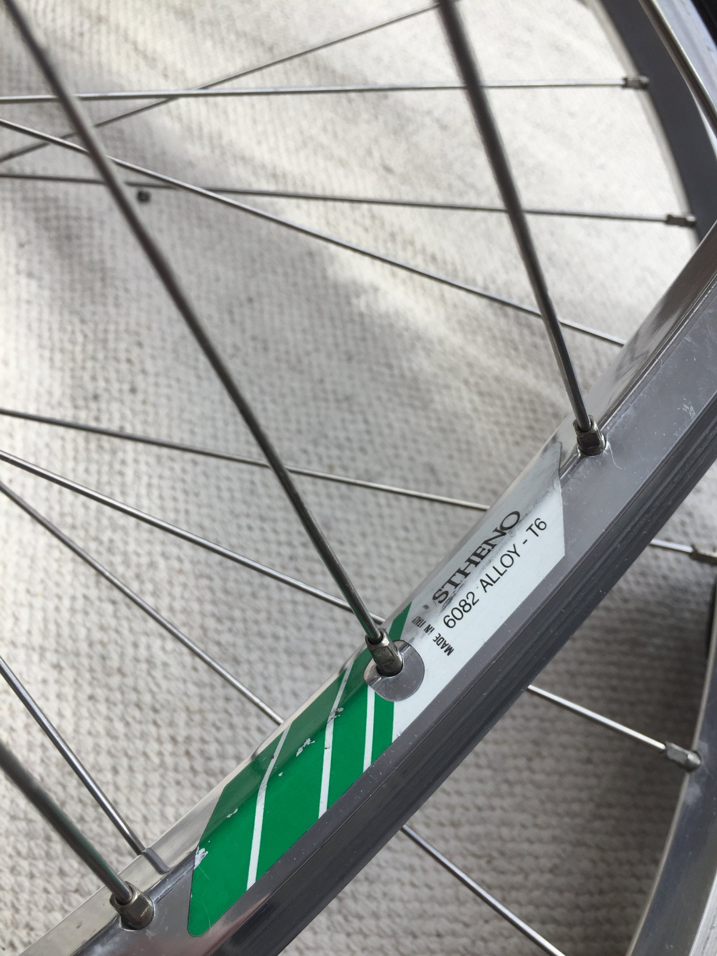

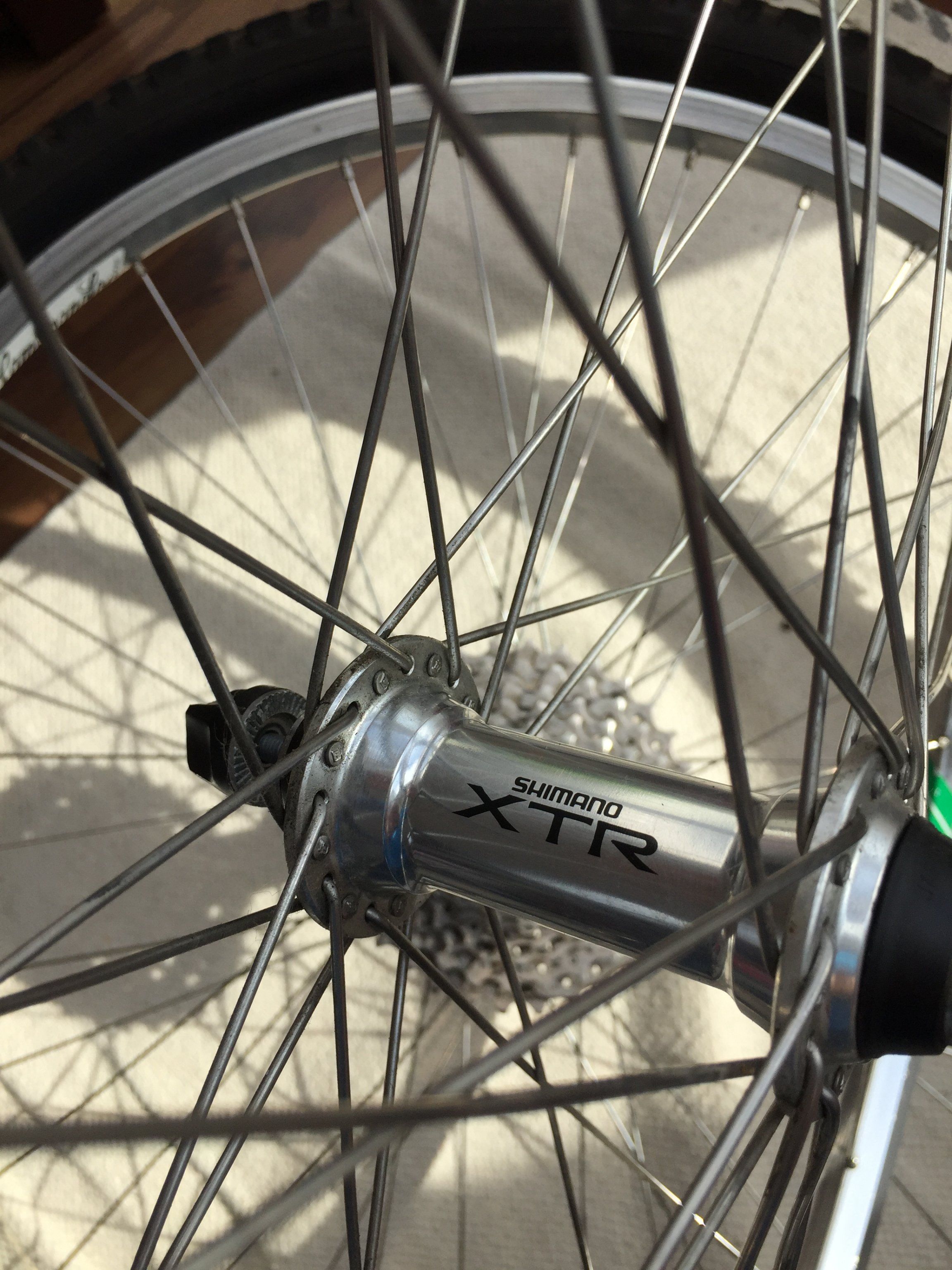

In der Ursprungsversion hat das VR mit
XTR Schnellspannern und
Schwalbe Standardschläuchen und Kenda irgendwas 1.95 Semis 1880g,
jetzt mit Schwalbe XLight und Thunder Burt 2.10 1320g.
...insgesamt 30% oder 1.12kg weniger aussen(!) rotierende Massen sind ein Wort.
Und ob mir der Thunder Burt für die Strecke München-Schäftlarn-Deininger Weiher ausreicht oder nicht, werde ich schon noch sehen. Historische Reifen stehen bei mir jedenfalls nicht zur Debatte, das ist bei meinen alten Autos auch so...

Der Thunder Burt rollt unglaublich leicht, aber nur der ohne zusätzlichen Pannenschutz (wird meistens gar nicht unterschieden, heißt da nicht Snakeskin oder so). Man erkennt ihn am Gewicht: Ich meine, mich an 370 Gramm in 2,0 oder 2,1 zu erinnern, der mit Pannenschutz wiegt über 400.
Für die normalen Wege, die ich hier so fahre, hab ich vorne aber einen Racing Ralph. Der Thunder Burt ist schon sehr rutschig, vorn UND hinten mag ich den nicht fahren. Aber probiers aus.

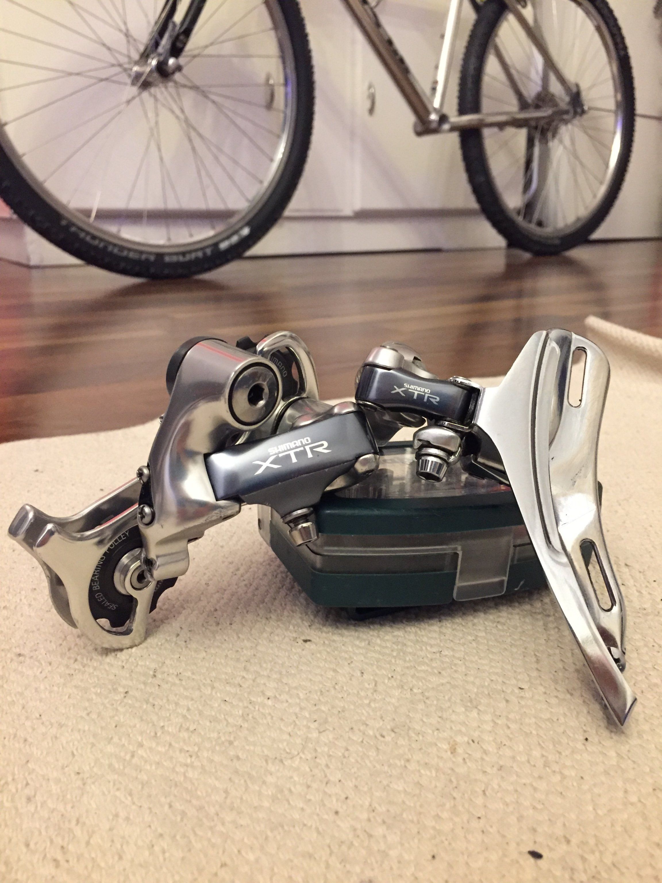

Bei 27,2 mm wäre ne XTR natürlich chic.....weiß nicht, ob es die auch in den anderen Maßen gab.
Ich mein bei dem Schaltkäfig am Schaltwerk hast du aber was schlampig gearbeitet....da is teilweise noch Schmodder zu sehen.....:lol:

Ich hatte mal ein schwarze XTR Stütze, die Beschichtung hat sich schon beim blossen Hinschauen gelöst...
Und stimmt, der Schaltkäfig braucht Nacharbeit, nicht dass da noch die Kette klemmt! ;)

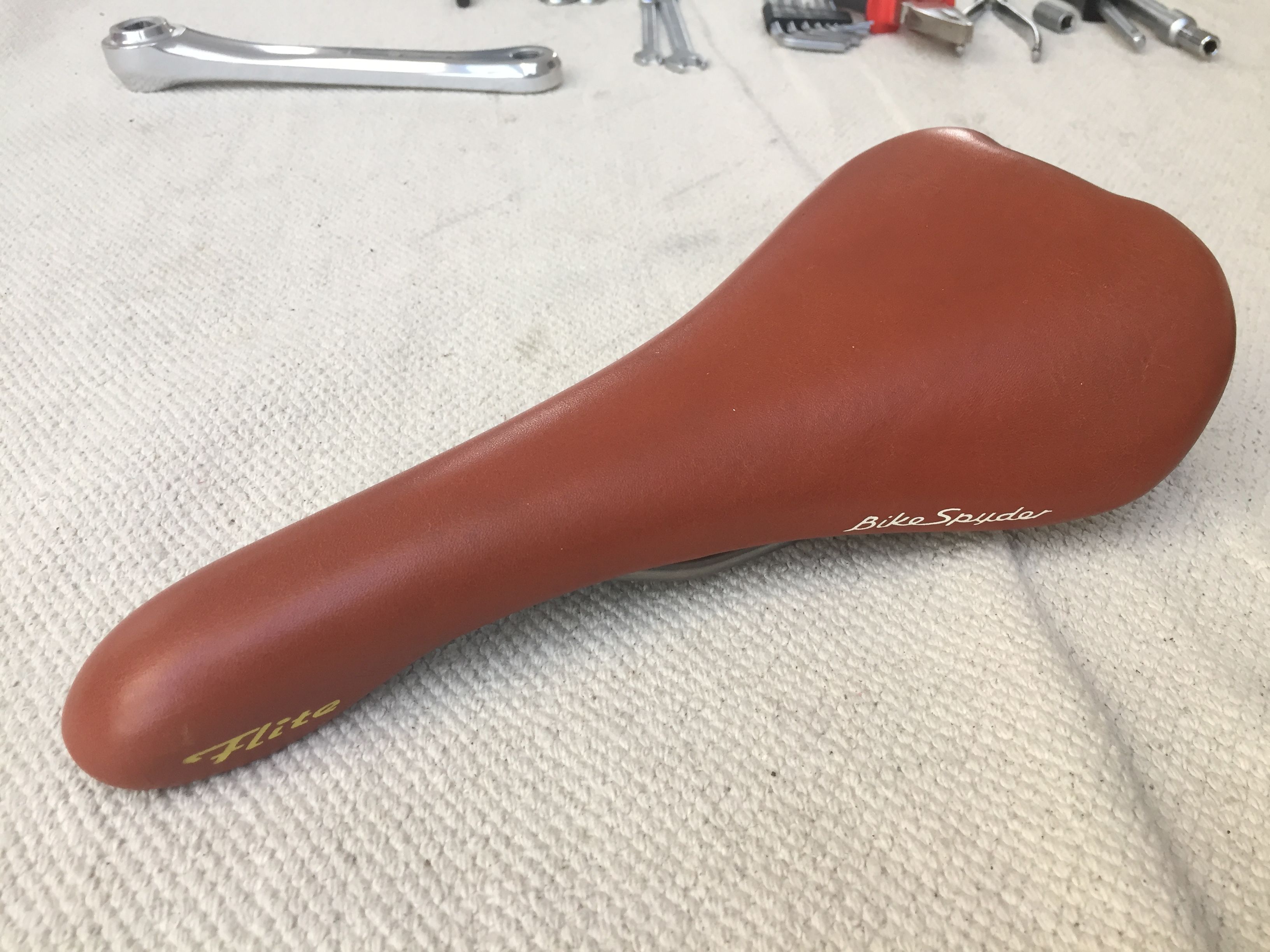

...so, zwischen der ganzen Putzerei (Kurbeln&Ritzel sind noch nicht ganz zur Abnahme durch @Nightstorm bereit) wieder mal was fürs Herz...
Poliertes Alu und schwarz sind eine Kombination, mit der man eigentlich nichts falsch machen kann. Mir fehlt jedoch in dieser urtechnischen Kombi ein Element der Wärme. Beim K2 ist es der orange Elox, der mir gut gefällt. Beim Zaskar erscheint mir eine Elox-Orgie irgendwie „ganz normal“ und „zu erwarten“.
@rsinz hat mir etwas ganz Schönes verkauft, was ich unbedingt haben musste und ich sogar einen persönlichen Bezug dazu habe:
Ein Optik-Set des Weissach BikeSpyder!
Mein Bezug ist folgender: Dr. Bez, ExBMW- /ExPorsche-/ExAstonMartin-Vorstand und Initiator des BikeSpyder hat sich damals den letzten Porsche 993 mit einer besonderen Leder-Individualausstattung gesichert.
Ein sehr guter Freund von mir hat den vorletzten 993, in einer absolut identischen Ausführung.
Das spezielle braune Kalbsleder war Vorgabe von Dr. Bez und ist bei diesen beiden 993 wie auch den Weissach BikeSpyder-Modellen verbaut.
Dieses Set wird ein wunderschöner warmer Kontrast am Metallfokus des Zaskar. Und nein, ich habe keine Angst es zu benutzen. Leder ist bei entsprechender Pflege recht robust und ich liebe ehrliche Patina.
Wird nicht jedem gefallen,
aber ich liebe es!

@Bavaria089 schön, dass diese Set nun endlich seiner Bestimmung zugeführt wird... der User rsinz hat es seinerzeit von mir erworben und ich hatte es von einem Händler aus Kempten, der es auf Ebay Kleinanzeigen feilgeboten hatte... Liegt alles schon mehrere Jahre zurück & ich hätte es nicht übers Herz gebracht, das Set zu "entjungfern"...
Viel Spass beim Aufbauen!
