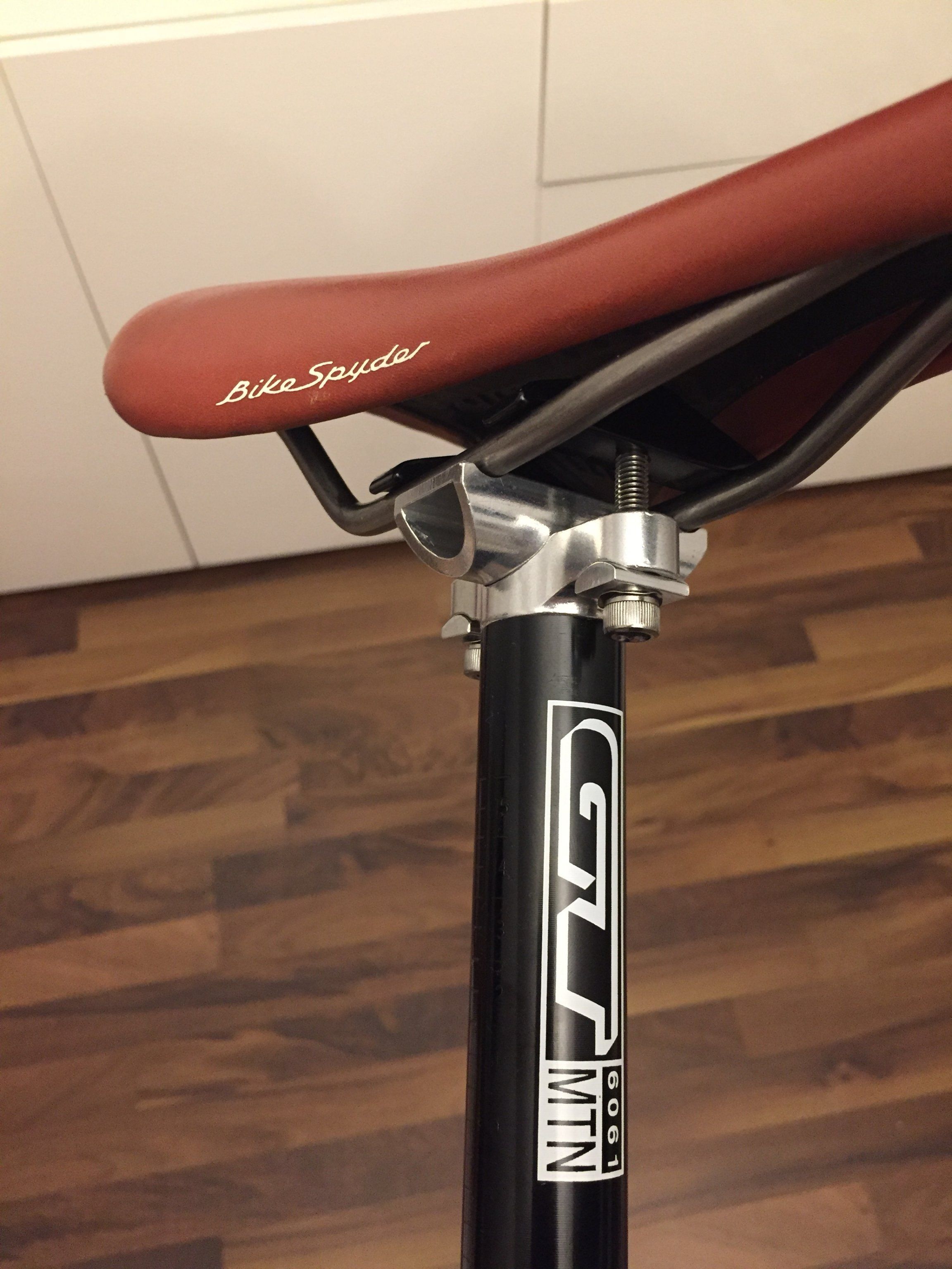

Teile kamen ja einige die letzten Tage, da habe ich dem GT einiges in NOS gegönnt:
GT Sattelstütze, XT U-Brake, FSA Ultimax Innenlager und XTR Schalter.

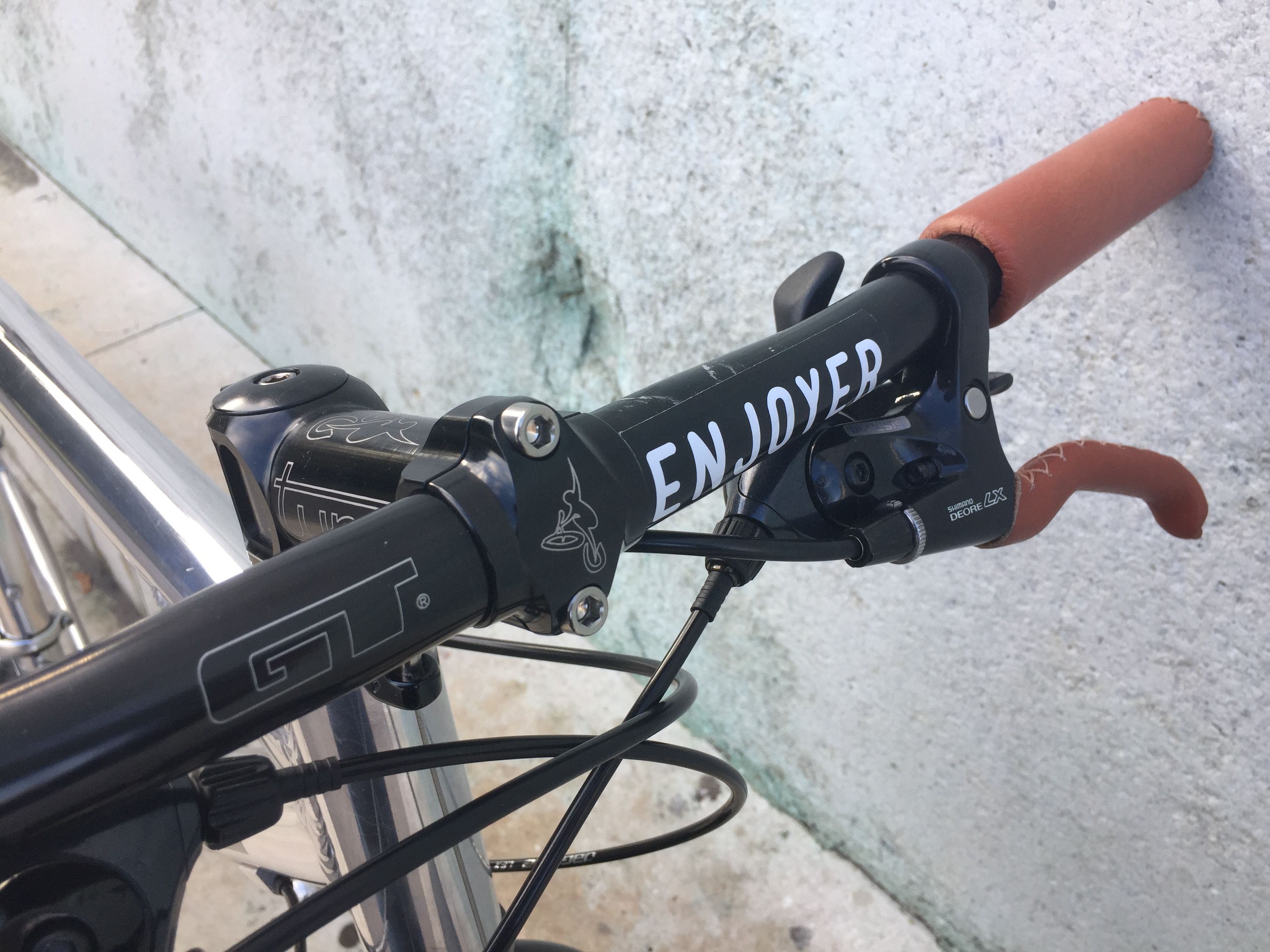

Innenlager und Kurbeln sind montiert, die vorderen DX Cantis sind gegen XTR getauscht und dann ging es an die Schaltbremseinheit.

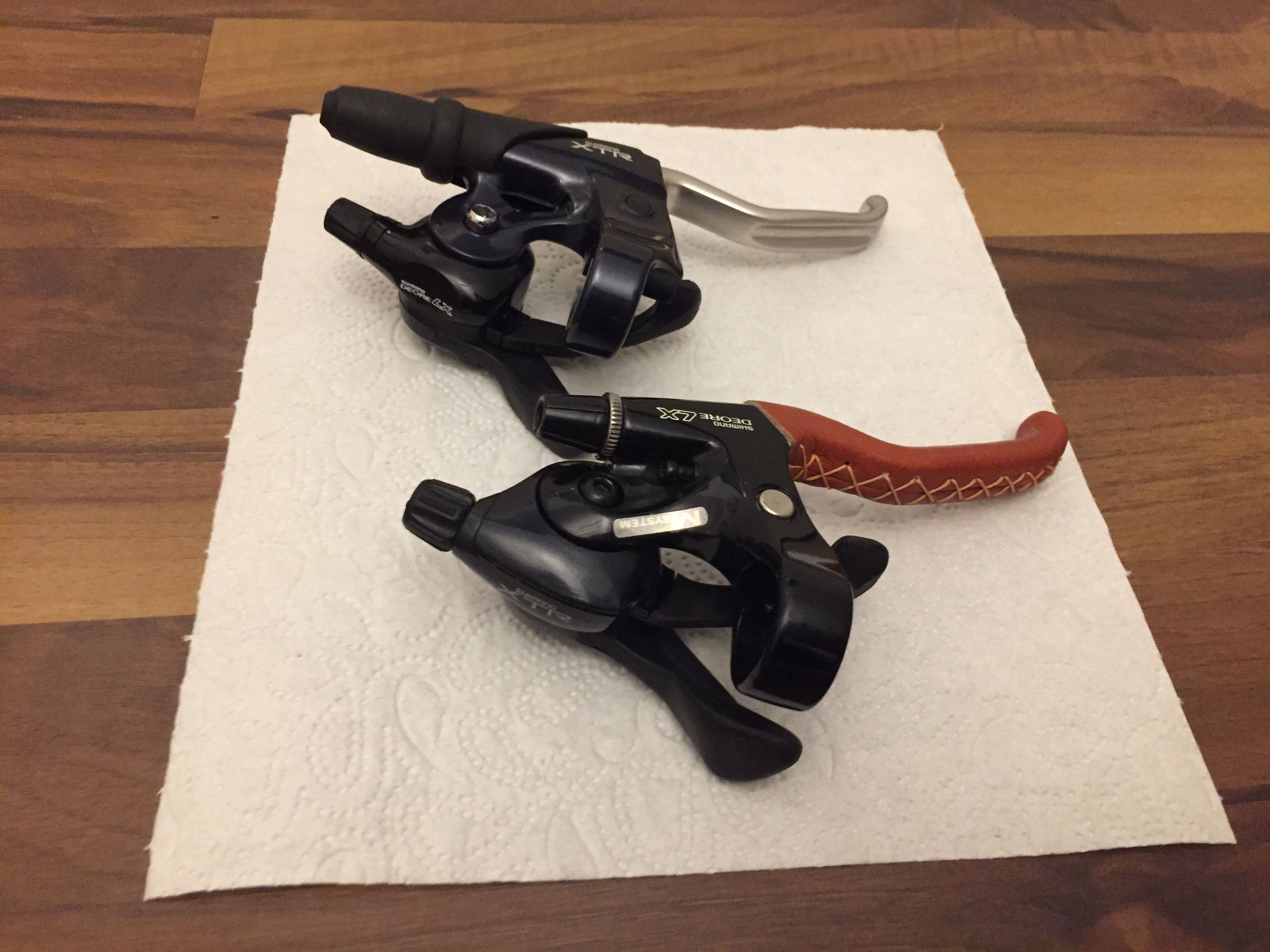

Der BikeSpyder hatte aus Gewichtsgründen ein 7-fach LX M560 Griffset, für die XTR mussten 8-fach Schalter her. Leider konnte ich nirgends die 8-fach LX M565 Schalter auftreiben, die M565A erwiesen sich als nicht passend auf den Bremshebeln.
Die Suche in Shimano-Explosionszeichnungen liess den Schluss zu, dass die XTR M900 Shifter passen sollten. Zufälligerweise konnte ich günstig auf ebay Kleinanzeigen ein neues Set schiessen, bei dem der linke Bremshebel fehlte. Super, den brauche ich ja sowieso nicht.
Kurzum, es passt! Und ich bin wohl der einzige Mensch auf der Welt, der XTR Shifter mit LX Bremshebeln fährt...:D

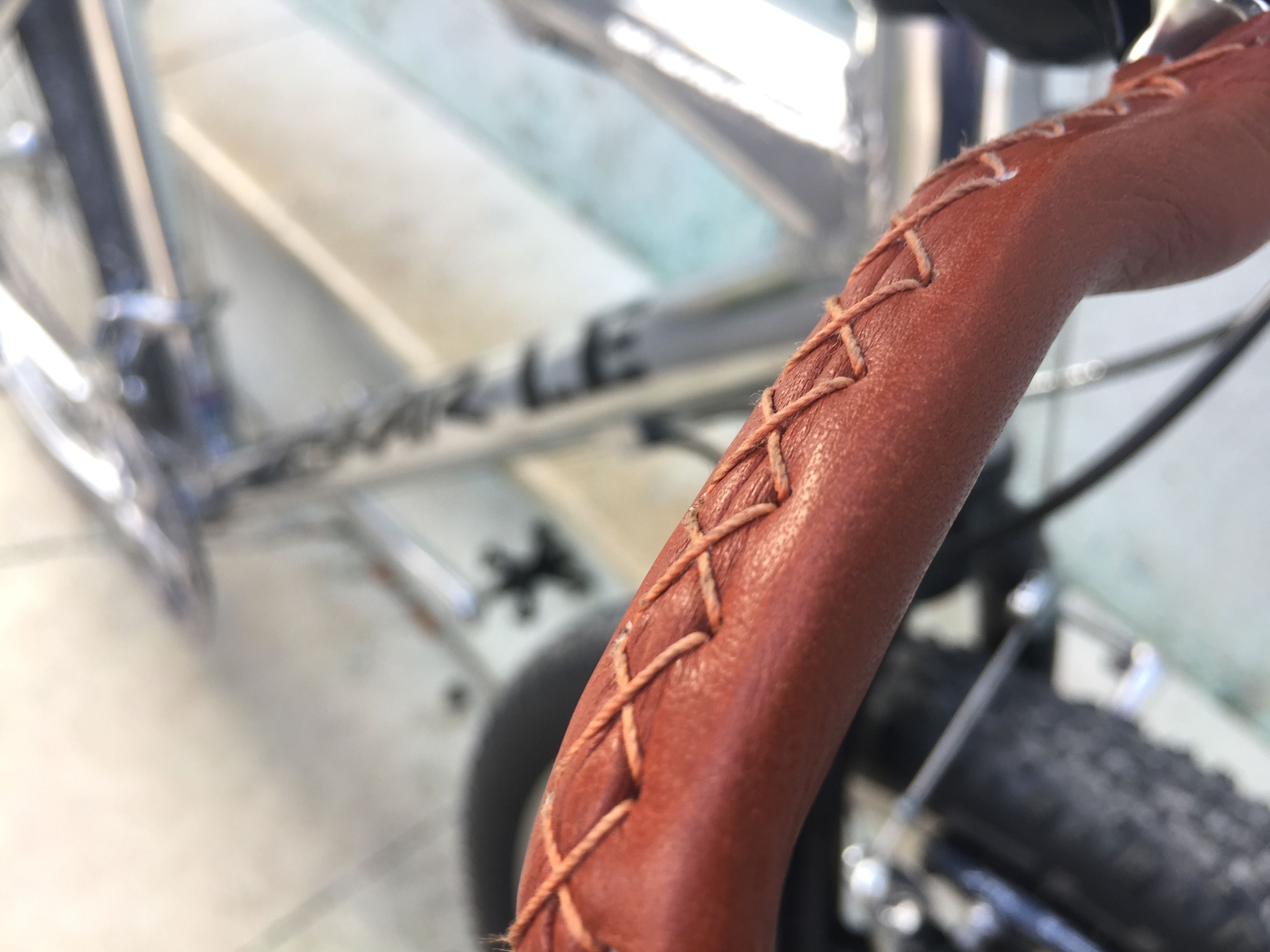

.....aber lässt sich nicht der braune lederüberzug irgendwie vorsichtig auf den 900er hebel bringen?
Ich habs mir genau angesehen, das Leder auf dem Hebel ist handgenäht auf Zug angebracht und vermutlich zusätzlich geklebt. Ich würde es dabei sicher zerstören, das will ich eher vermeiden...
Ist mit der XT-Ubrake sowieso kein vollständiger XTR Aufbau, da fällt der kuriose LX Hebel auch nicht mehr ins Gewicht.

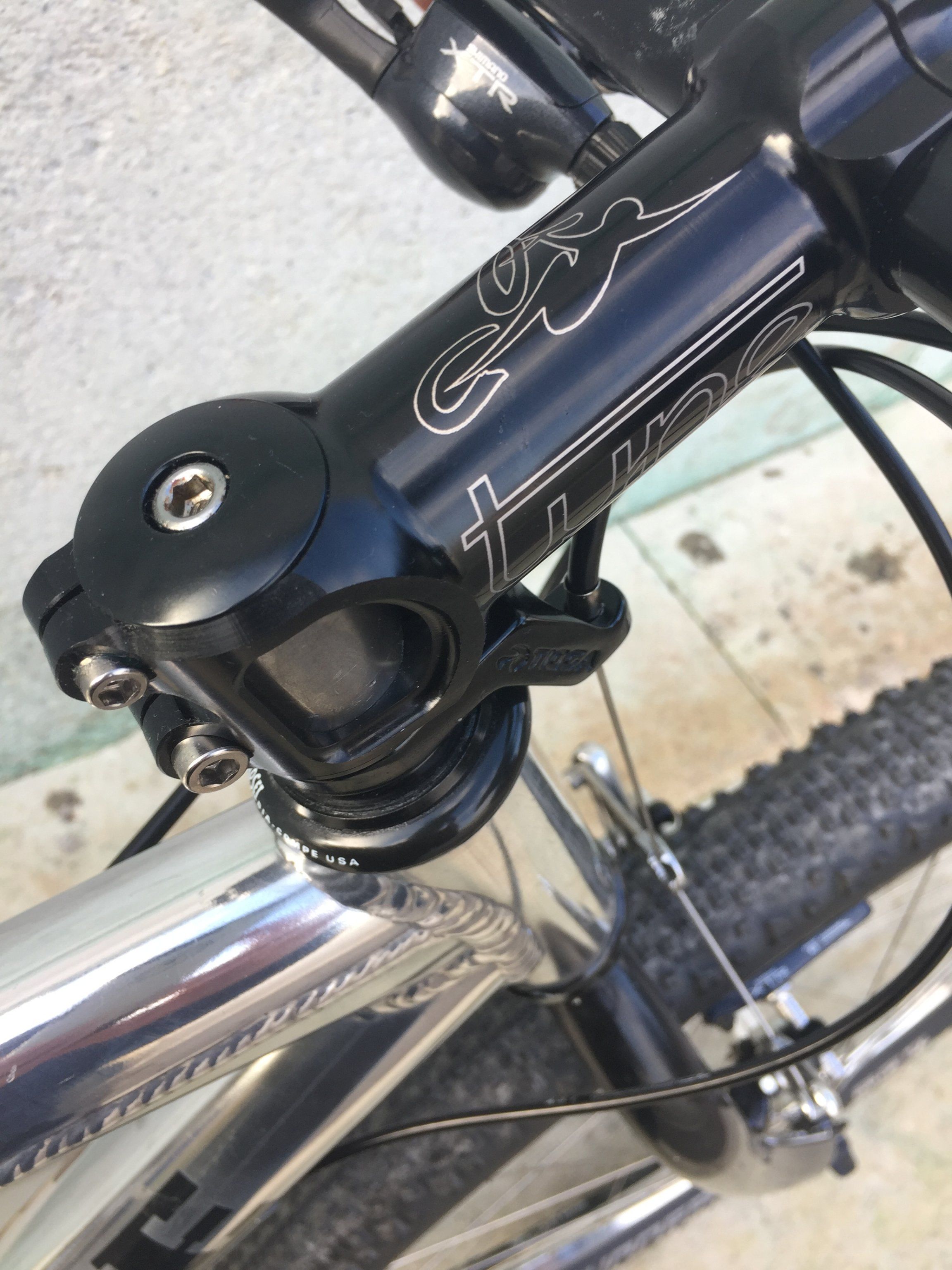

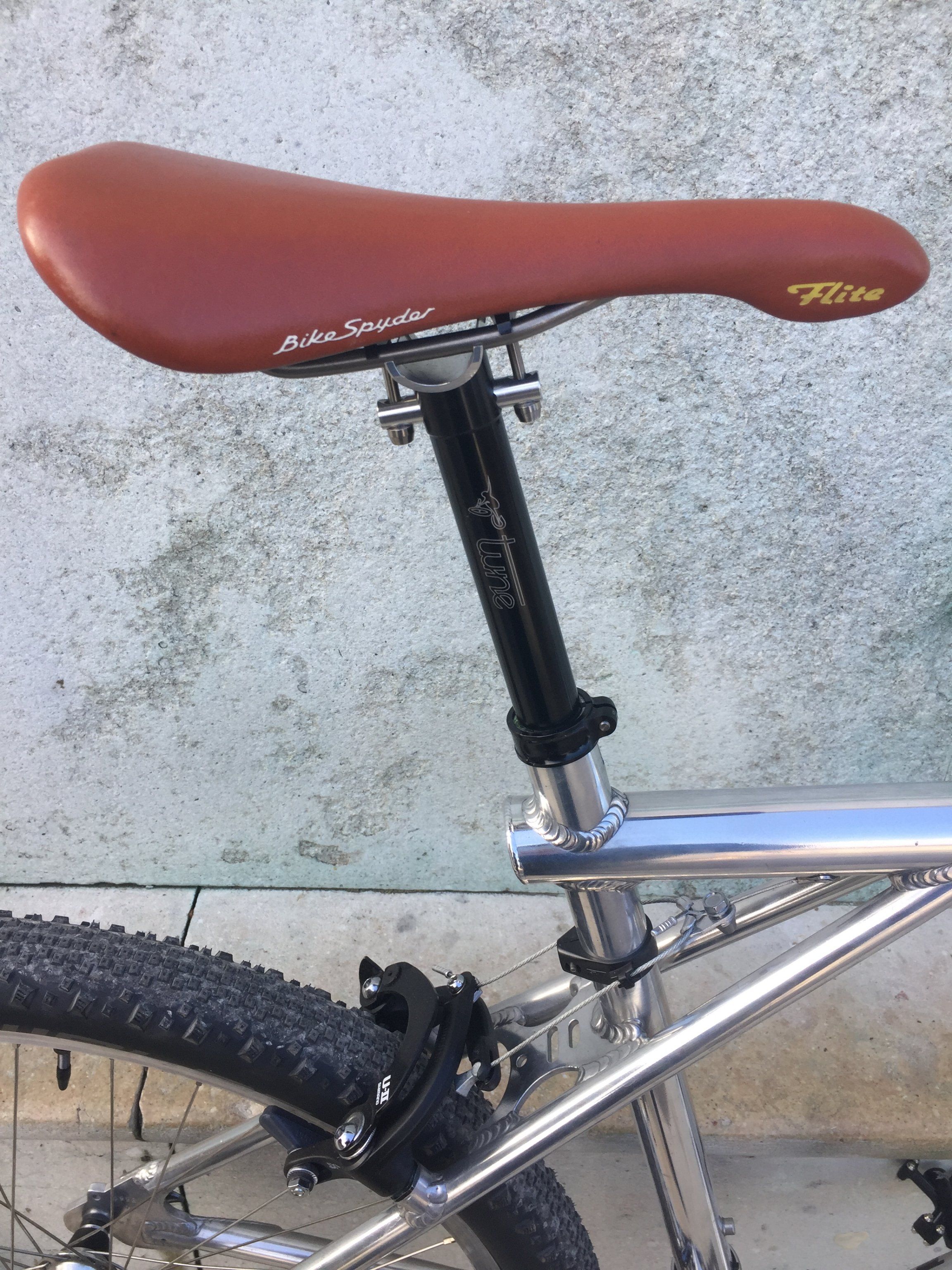

Also ein paar Leichtbauteile ausgeguckt. Was lag näher als etwas von Tune aus dem schönen Schwarzwald. Ich fand die Teile schon immer sehr lässig. Ein Bekannter aus Bad Tölz hatte mal angedeutet, es würde bei ihm einiges von Tune im Keller liegen... Mein Projekt hat ihm dannn offenbar gefallen und ich wurde mit ein paar unberührten Diätzutaten versorgt:
Vorbau Geiles Zeil 2.0, Sattelstütze Starkes Stück und ein Schraubwürger. Letzterer passt einfach nur perfekt aufs Heck, normale Schellen wirken da irgendwie aufgesetzt.

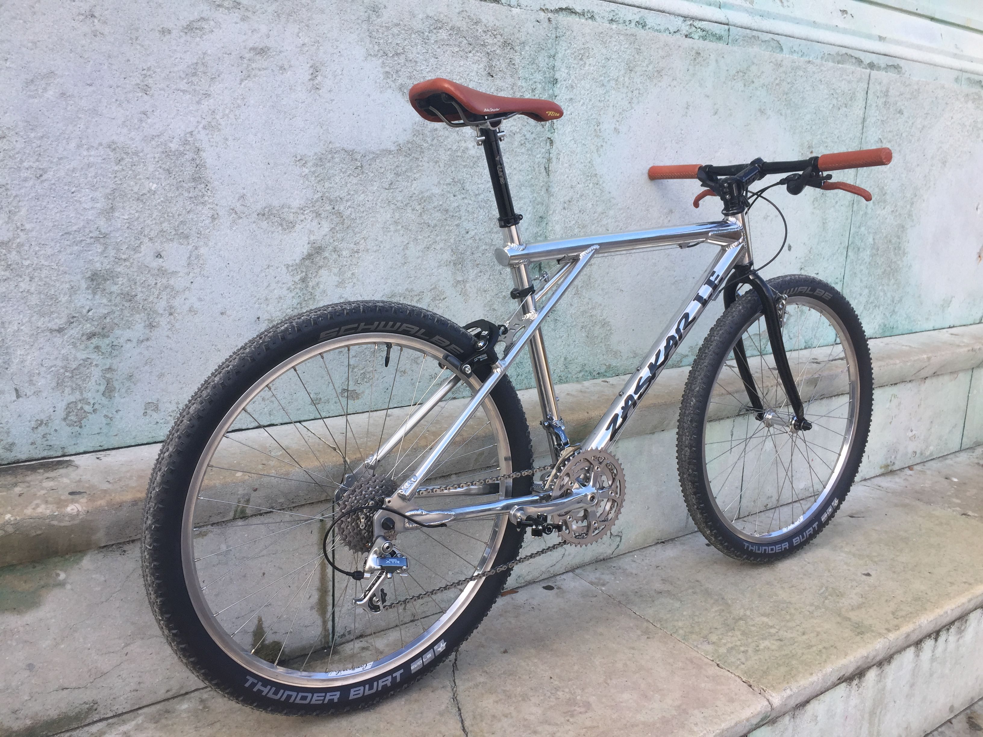

Ich habe heute dort das Zaskar abgeholt, sehr nette Jungs, haben viel Ahnung, perfekte Arbeit von der genauen Annahme bis zur ausführlichen Übergabe. Sehr preiswert, was nicht mit billig zu verwechseln ist. (Und wer jetzt sagt, „die Züge mache ich doch in 30min blind und einhändig“, super, ich aber nicht. Und ich zahle auch mal gerne gutes Geld für gute Arbeit von guten Leuten)
Da stand es nun, das Zaskar, der Chef bot mir noch an, es zu wiegen, na klar!

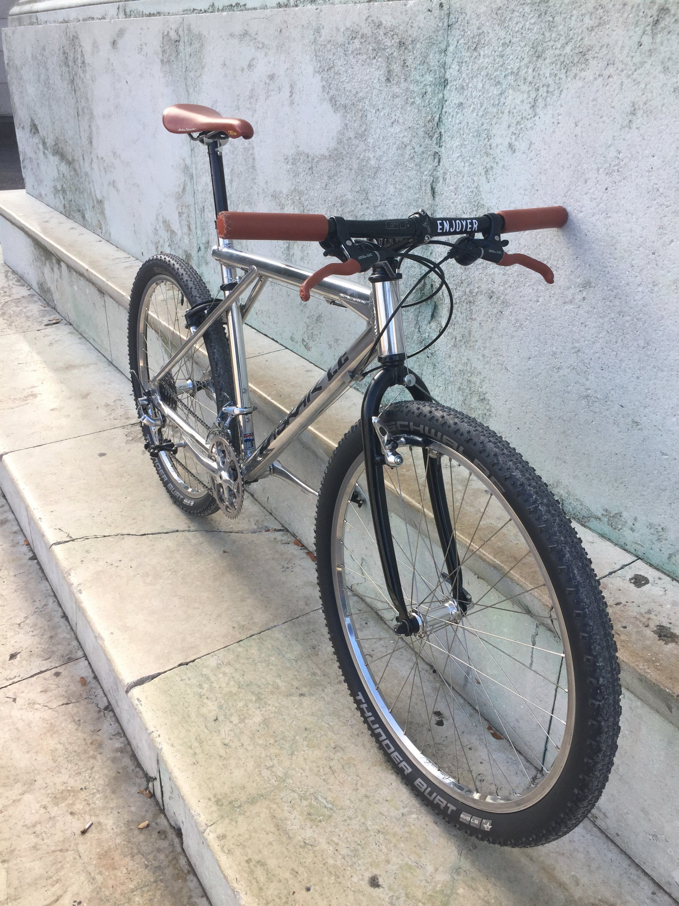

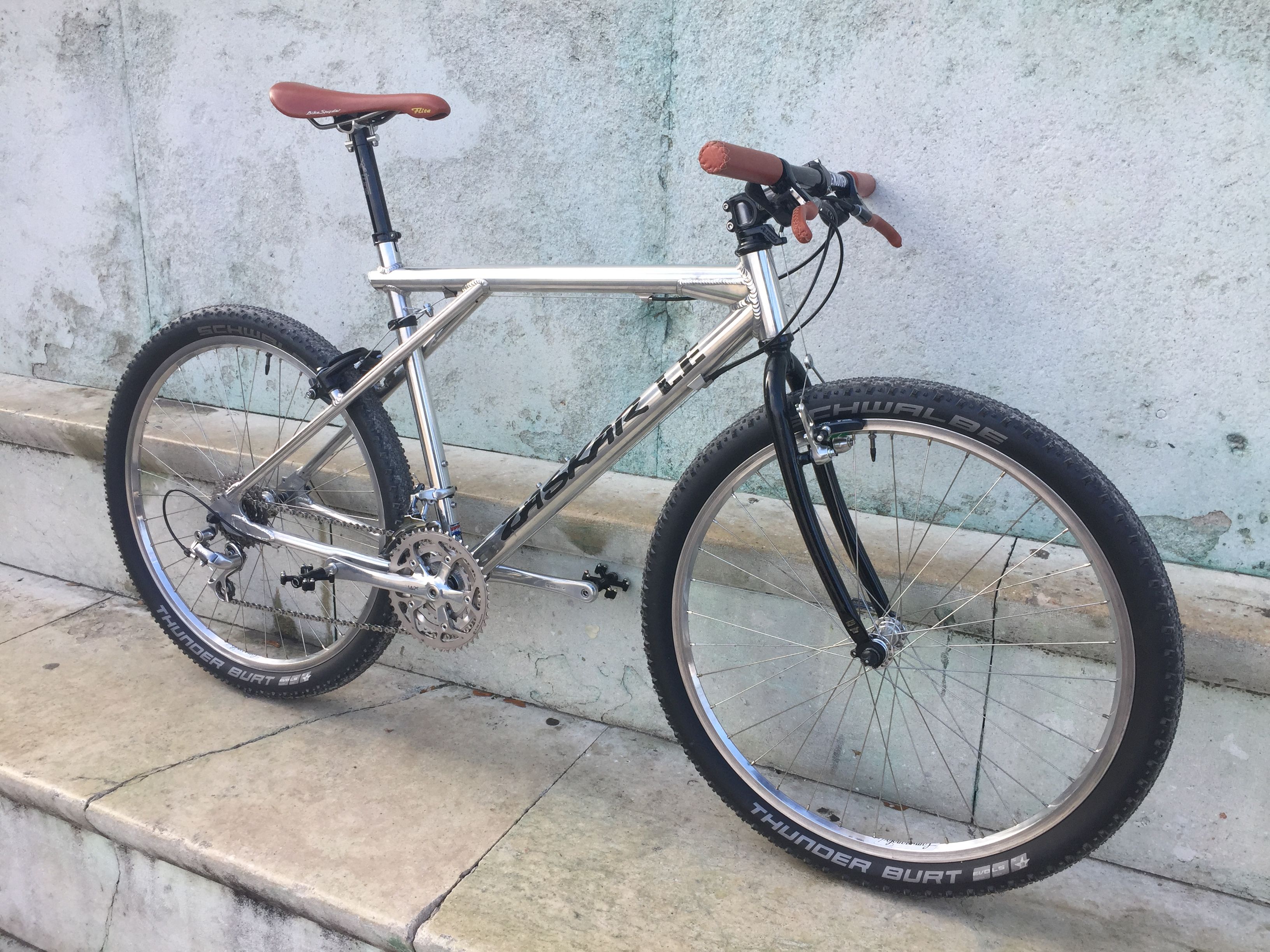

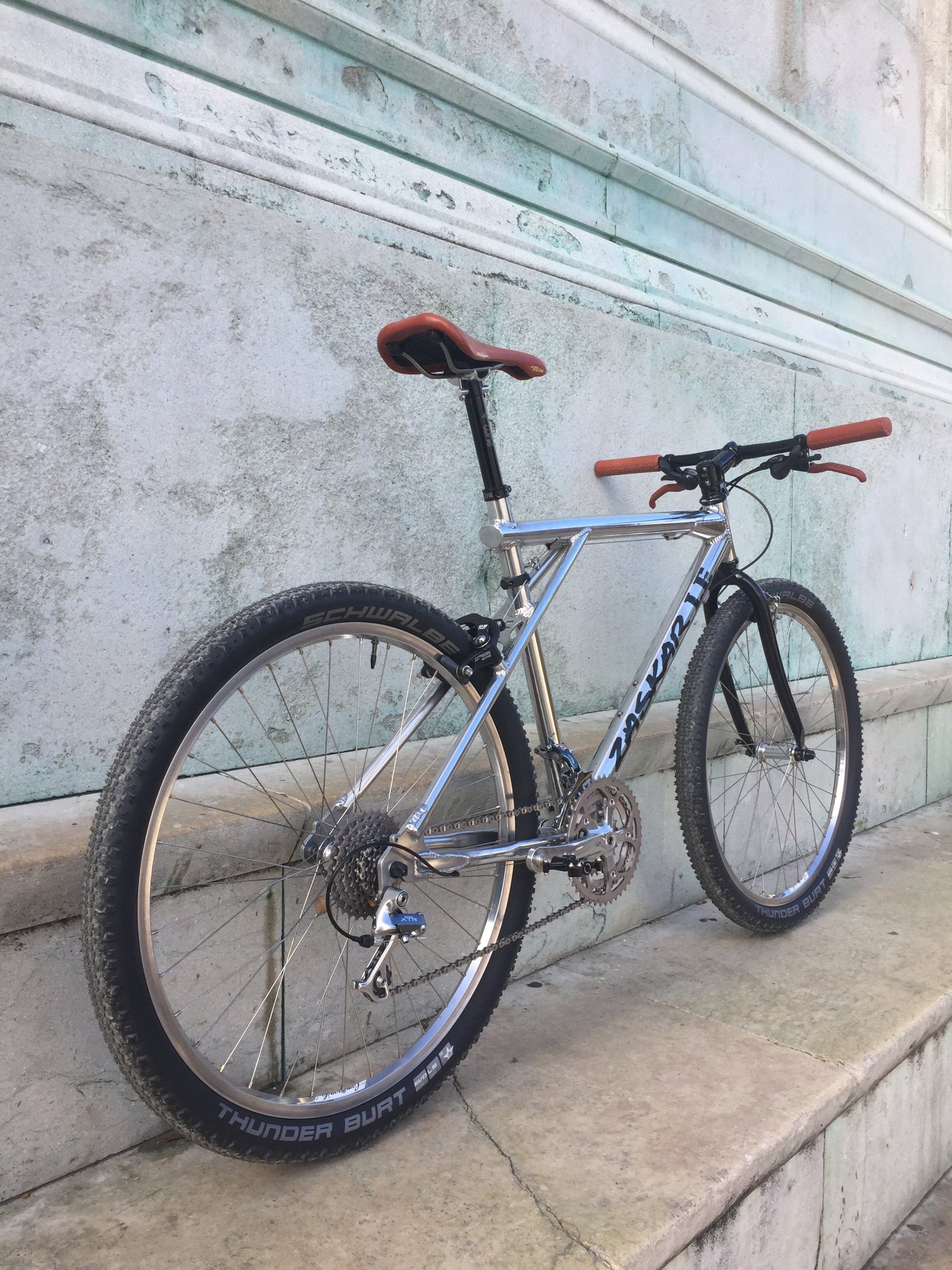

Tatatarääää: 9,9x kg fahrfertig. Geil.
Eine erste Runde in der Stadt, auf der Theresienwiese und auf ein paar Microtrails im Westpark lässt sich so zusammenfassen: IN LOVE!!!
Unfassbar agil und schnell ohne nervös zu wirken. Biken ohne Filter mit maximalem Feedback. Hurra, GENAU DAS hatte ich mir erhofft - und noch mehr bekommen!
(Allein das Bediengefühl von neuer/neuwertiger perfekt eingestellter Schaltung und Bremse an einem Oldtimer ist einfach genial. Mannometer, die ganzen NOS Teile waren mal richtig ihr Geld wert.)
Aber jetzt lasse ich mal Bilder sprechen...

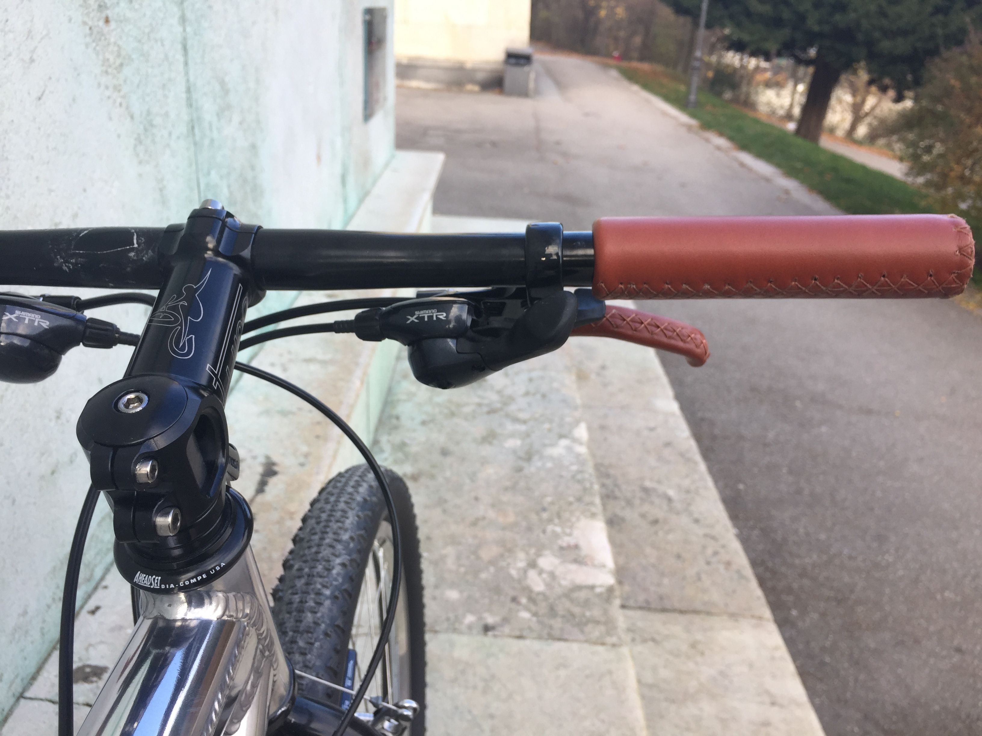

sehr schön geworden, nur die u-brake ist falsch verkabelt. der querzug sollte sich hinter dem cable crosser crossen. ich finde gerade die braunen lederteile besonders gut.
Danke für den Hinweis! Lustigerweise lässt sich die U-Brake so gut sehr gut dosieren, die Bremsleistung ist in Ordnung (wenn ich sie mit den alten XTR Cantis vergleiche).
Kann es sein, das mit dem Cross der Züge die Bremsleistung (mehr Hebel) deutlich steigt, aber der Dosierbarkeit sinkt?
Bei welchem Sattelstützen Durchmesser bist du denn am Ende gelandet?
Bei mir wars eine 26.8 er Syncros, die leider kürzlich die Biege machte.
Hab dann eine Thomson nachgeordert und musste im Nachhinein feststellen, dass diese zu viel Spiel hat.
