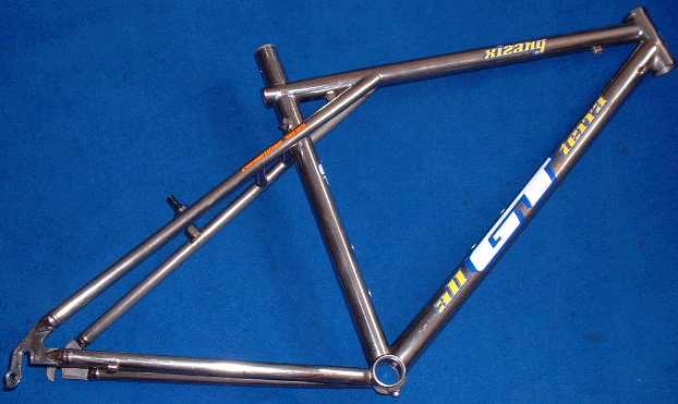

Hier noch ein Pic mienes Rahmens, für den ich bald alle Teile haben dürfte!
@Jaroen
Nicht schlecht Herr Specht... Und das mit sooo robusten Teilen... Coole Sache... Respekt...
