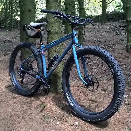

485mm wird gerne benutzt damit man eine 100mm Federgabel einbauen kann, ohne das sich die Geometrie ändert. Dann sieht aber die Starrgabel meiner Meinung nach nicht toll aus weil dann einfach ein Riesen loch über dem Reifen ist (siehe Bild). Mit einem längeren Steuerrohr habe ich auch mehr platz für meine Rahmentasche.

Also in eine Stooge Gabel mit 455mm passt ein 29x3.25er Duro Crux locker rein. Mehr gibt es nicht. Je nach Form der Krone wären auch noch weniger als 440mm Einbauhöhe möglich
Dann braucht man aber auch wieder einen Riser Bar, um hoch zu kommen. Oder eben ein sehr langes Steuerrohr. Die lange Gabel bietet halt in meinen Augen mehr Optionen. Aber das ist auch wirklich nur meine Denke.
Dann braucht man aber auch wieder eine Riser Bar, um hoch zu kommen. Oder eben ein sehr langes Steuerrohr. Die lange Gabel bietet halt in meinen Augen mehr Optionen. Aber das ist auch wirklich nur meine Denke.
Das ist aber wieder ein anderes Thema. Beim Reiserad bietet das große Rahmendreieck mit langem Steuerrohr auch nochmal einige Möglichkeiten für Taschen
ich hab gerade mal meine gabel am Fargo gemessen, rund 44cm. und da hatte ich auch schon nen 3er Knard drin. Das ahtte ich so nicht auf dem Schirm. Aber dann bin ich eher im Team "Kurze Gabel, langes Steuerrohr" finde ich fürn Reiserad besser.
Die längere Gabel macht für mich nur dann Sinn, wenn du mal auf eine andere Gabel tauschen willst, ne Lauf oder starre Plasteforke.
