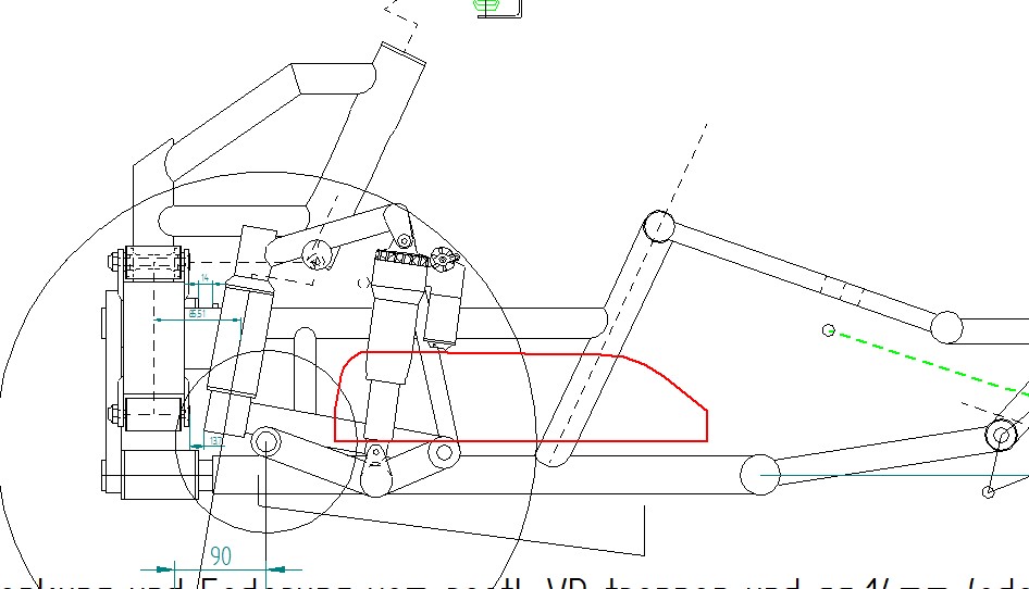

Also, die Idee mit der Carbon-Blattfeder zur Neigerückstellung ist an den möglichen Biegeradien gescheitert die eine solche Feder mitmacht. Ohne @Onkel_Bob seine Expertise hätte ich wohl viel Zeit reingesteckt und herausgefunden, dass es nicht geht. Danke Bob!
Ich hab eine andere Idee aber noch keine konkreten Pläne. Aber es wird sicher was kommen, denn ich will den Platz, wo jetzt Hebel und Dämpfer für die aktuelle Rückstellung liegen, mit einem neuen Akku besetzen. Das Standardgehäuse für die Oberrohrmontage von Hailong passt da nämlich genau rein.

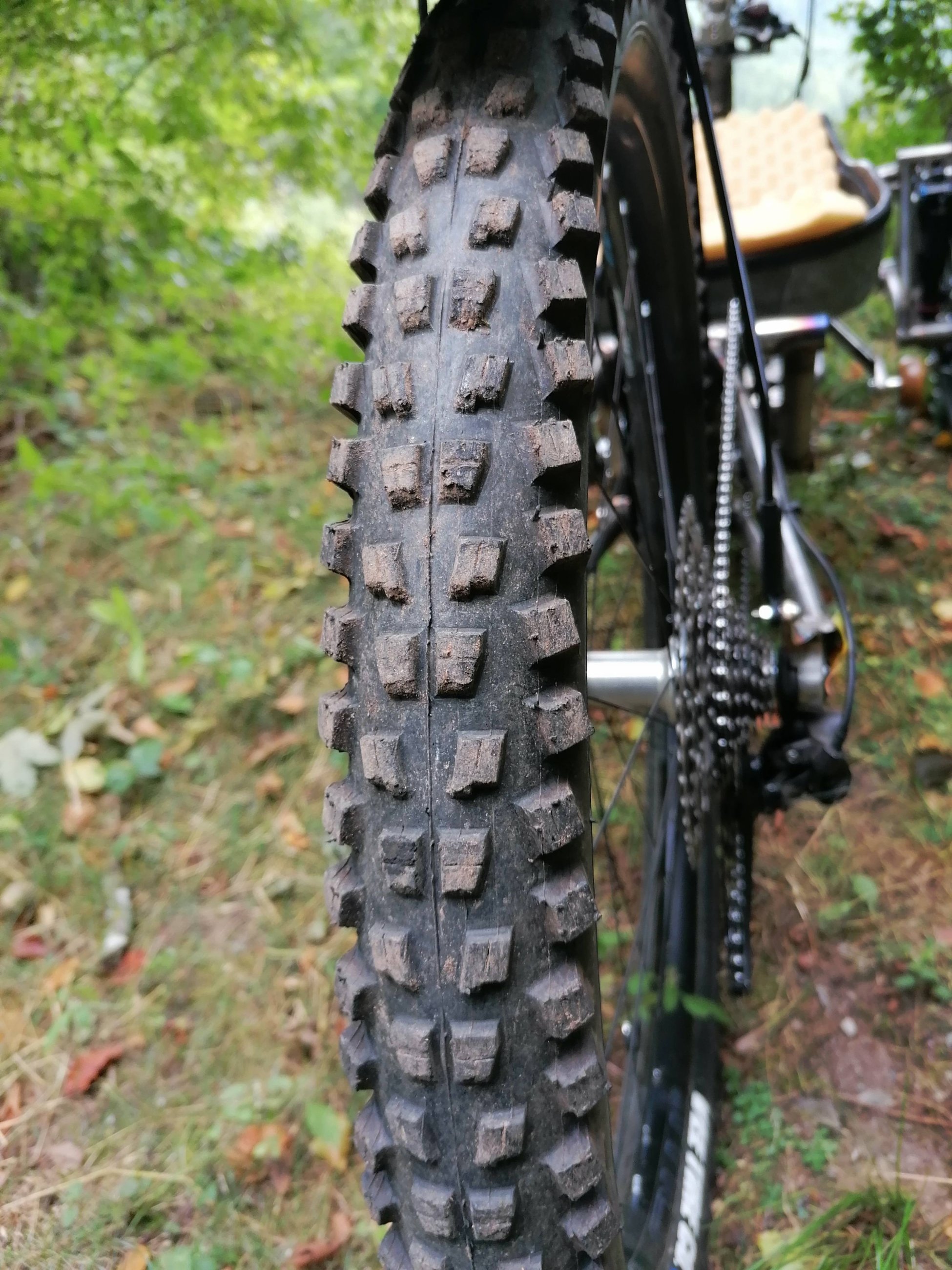

Ich hätte fast den SHREDDA nicht bestellt, weil er nur 2.5" misst.
Tatsächmich ist er aber viel fetter als der VeeTire in 2.6" sodass ich sogar das Schutzblech anpassen musste.
Der Reifen ist eine Macht und ich kann ihn mir an keinem, nicht motorisierten Rad vorstellen, dass auch bergauf bewegt werden muß.
