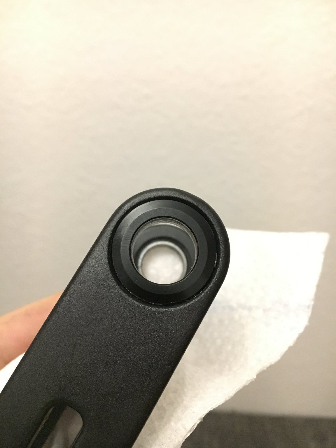

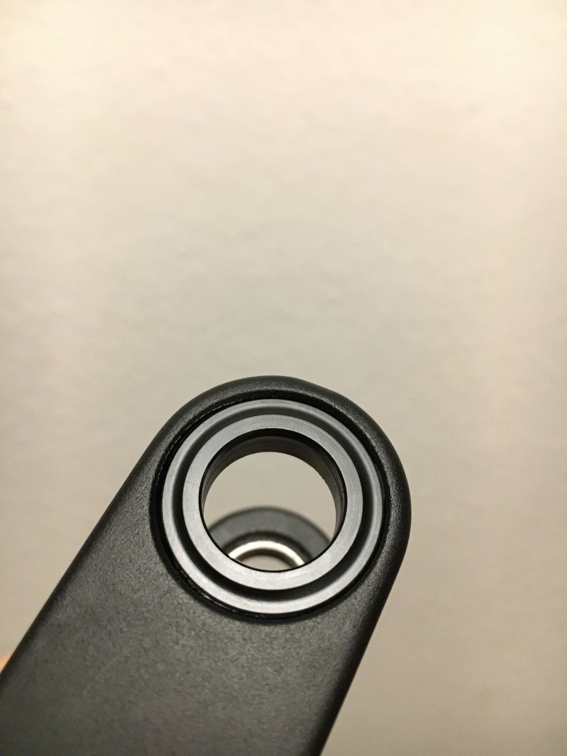

Kannst du mal eins machen wenn das bike trocken ist? Irgendwie erkenn ich da nichts. Das eine sieht matt und trocken aus das andere nass und glänzend.
Ich "schulde" euch noch ein Bild.
Im trockenen ist NIX zu sehen.
Aber ist ja alles gut. War nur kurz erschrocken. In einem Jahr kommt eh der Lack runter.
