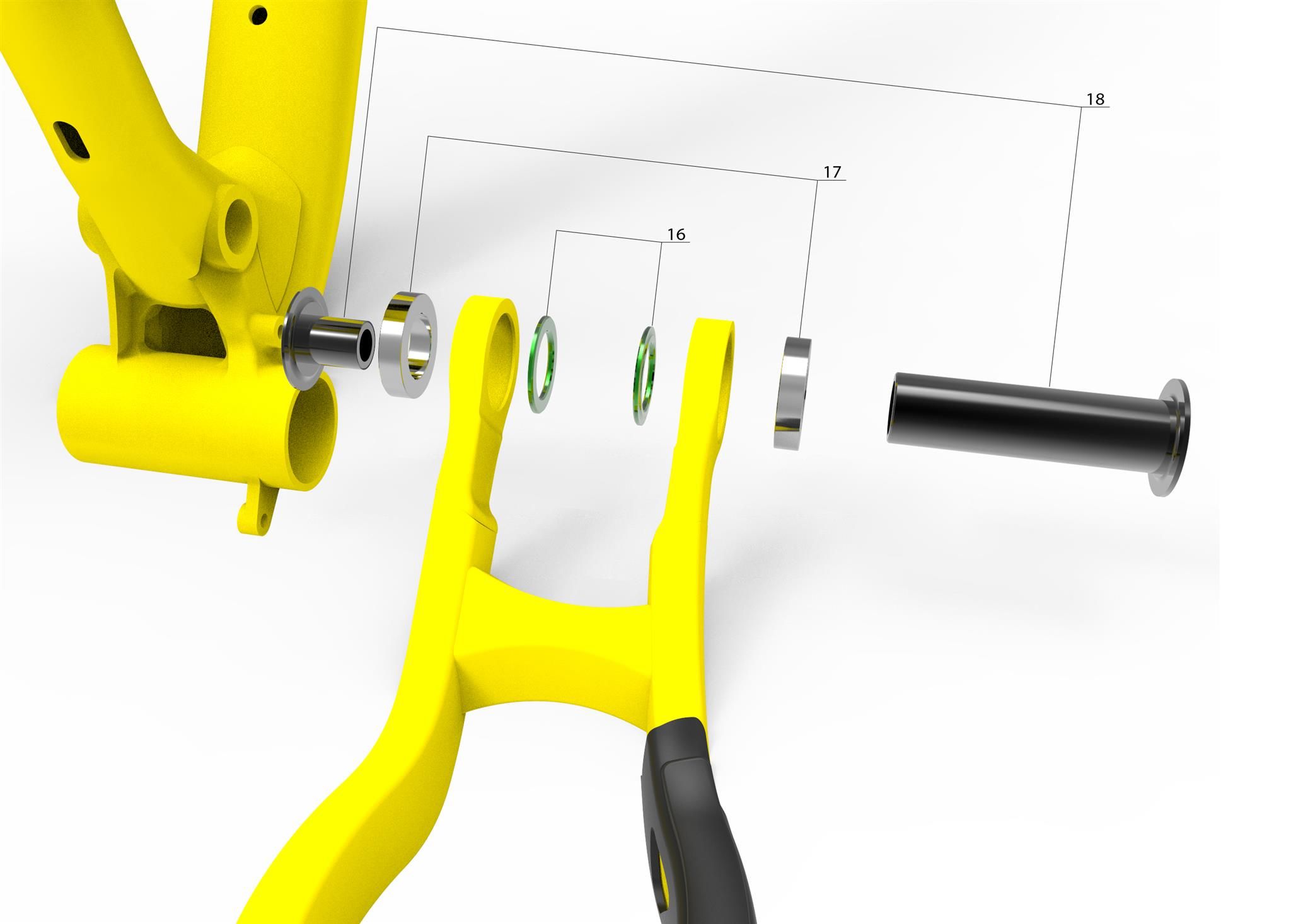

Im Vergleich zur Gabel vorne ist es hinten bockhart..Hat jemand mal das Hauptlager gewechselt und kann mir verraten wie ich diese Achse rausbekomme?
Habe eine Zeichnung im Anhang. Geht darum, dass ich die schwarze Achse (im Bild Nummer 18) einfach nicht herausbekomme. Das Teil steckt glaube ich in den Lagern fest?!
Hat mir jemand ein Tipp dazu?
Habe es schon probiert so zu lösen, aber bewegt sich keinen müden MillimeterIch weiche es jetzt mal mit WD40 ein und hoffe, dass das sich dann löst.
Sonst jemand mal Probleme mit dieser Achse gehabt und eine Lösung gefunden?
