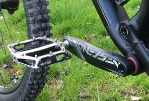

Moin!
bei mir hat sich wohl das Tretlager verabschiedet, zumindest knackt es ziemlich vom Tretlager her. Muss noch testen, ob es ggf von den Pedalen kommt. Ansonsten - Sind die Lager relativ gut zu wechseln? Welche Lager werden benötigt?
VG
Jo
Naja, Pressfit halt... Austreiben und ein neues Einpressen. Kein Hexenwerk. Das Lager sollte zur Kurbel passen, also Dub, PF30, HT2, GXP, wasauchimmer
Du kannst von Kukko oder Gedore einen Innenabzieher kaufen und brauchst dazu eine passende Gegenstütze oder einen Abziehhammer. Welchen Innendurchmesser hat dein Lager?Hast du denn einen Tip für ein entsprechendes Werkzeug?
