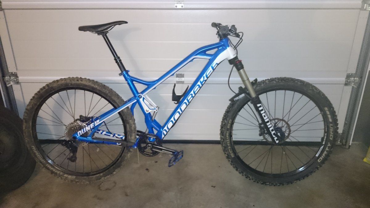

Bin jetzt auch stolzer Besitzer einer Aluversion. Ich bin günstig an ein Rahmenset aus 2015 gekommen und habe dann die restlichen Teile zusammengeschnappert.
Gestern Abend dann der Aufbau. Vielen Dank hierbei an @esmirald_h für die Hilfe.
Morgen Nachmittag wird es zum ersten Mal ausgeführt. Ick freu mir!
Kabelverlegung ist noch nicht endgültig, ich werde erstmal testen, ob das so passt.
Partlist:
Rahmen: Rahmen Dune R Alu 2015
Dämpfer: Fox Float X Factory CTD
Gabel: Manitou Mattoc Pro
Laufräder: FunWorks AMRide 25 650B
Reifen: Michelin Wild Grip'r Advanced Reinforced 27,5 Gum-X
Vorbau: Answer Atac 30mm
Lenker: Azonic Agile
Griffe: Ergon GE1
Bremse: Sram Guide
Antrieb: Mix aus Shimano Zee, Saint und XT (11-36), Kurbel Sram 2fach (24/38)
Sattelstütze: KS Lev 150mm
Pedale: Sixpack Vegas

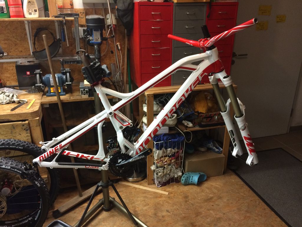

Mal eben zusammengesteckt - fehlen noch einige Dinge und das Cockpit dürfte deutlich zu flach sein. Jemand ne Ahnung welchen 35mm Lenker es mit mehr Rise gibt?
