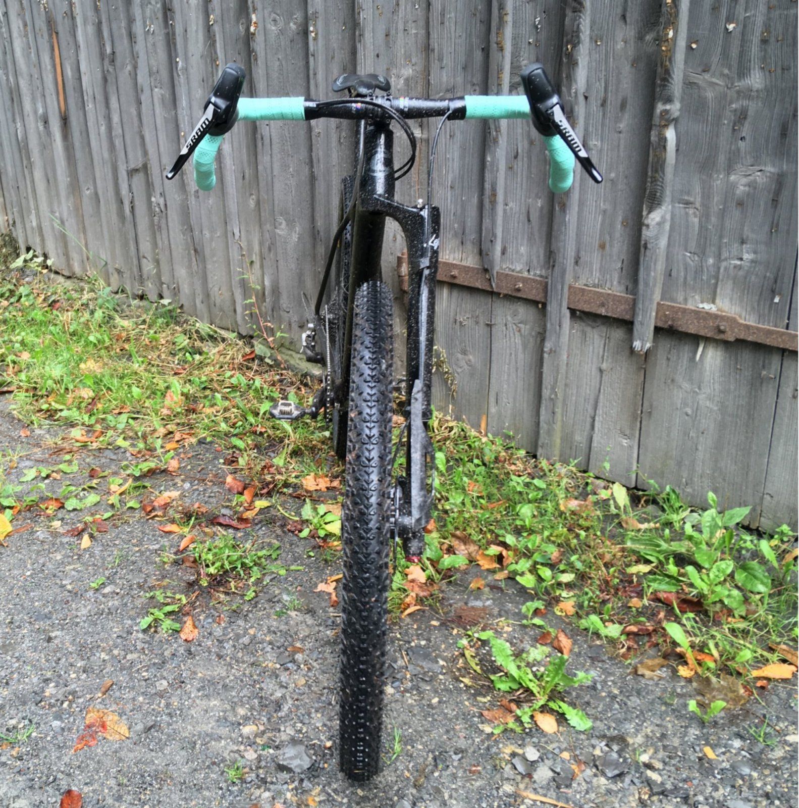

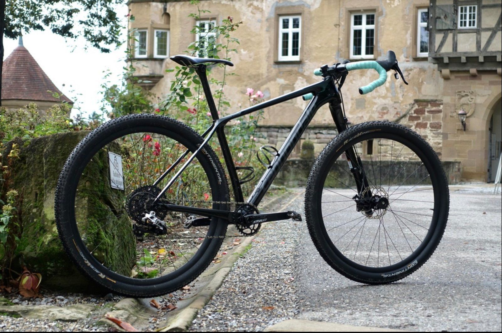

Hallo,
ich hab jetzt nicht alle Antworten gelesen.
Auf die Gefahr hin da mich jetzt viele hier am liebsten verhauen möchten, poste ich mal ein Bild von meinem Bastard Crosser Gravel was weiß ich. Ein umgebautes Scott Scale mit 26 Zoll Reifen und XL Rahmen. Stand nur ungenutzt rum. Hab das umgebaut auf Low Budget Basis. Hab zuerst befürchtet das es sich fährt wie ein Haufen Dreck. Aber ich muss sagen es macht echt Laune. Mehr als es mir als MTB jemals gemacht hat.
Wahlweise bin ich mit 2x10 oder 1 X10 ( dann aber mit 42 er Kassette) unterwegs.
Gruß Simon

Oh supi. Schreib mal bitte weiter über die Schaltung.
Hab auch so ein Youngtimer zu stehen mit 3x9 - hinten 10, und würd das gerne updaten auf 1x 11 oder wenigstens 2x10 Shimano. Bike soll aber hauptsächlich für die Straße sein.
Gruß
Als Schaltgriffe habe ich die 2x10 Hydros von Shimano genommen. Die gibt es manchmal bei Used Elite Bike Parts hier im Forum oder bei CNC sehr günstig. Aber Achtung die schalten nur das "neuere" Tiagra Schaltwerk. Das Gute ist das schaltet in der langen Version bis zu 42 Zähne denke 46 gehen auch noch. Wenn ich 1x10 fahre dann fahre ich vorne 36 hinten 11 bis 42. Bei 2x10 fahre ich vorne 42 und 28 und hinten 11 bis 34. Ich finde die günstigen 2x10 Hydros super. Hab die an meinem Pendelrad schon seit tausenden Kilometer drauf ohne Probleme.
Gruß Simon
