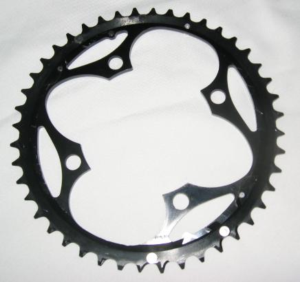

Gutes Beispiel für "gute" Steighilfen:
Ist ein 44Zahn XT Kettenblatt. In meinen Augen vom Schaltverhalten mit das beste und ausgereifteste.

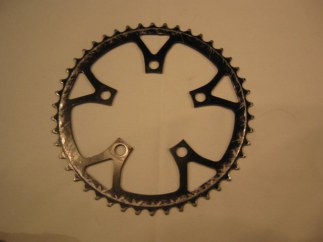

Gutes Beispiel, dass es eigentlich auch ohne Steighilfen geht:
Ist ein 46 Zahn Kettenblatt von Avitar. Irgendwann von '95 oder so.
Hab das in Kombination mit 20z "Granny-Gear" und 32z LX Kettenblatt gefahren. Das ging eingentlich ganz gut. (Trotz des grossen Sprungs 32-46 UND den fehlenden Steighilfen.)
Die von Dir erwähnten TA-Blätter sollen gar nicht mal so übel sein. Daran sollte es daher schon mal nicht liegen.
Die angesprochenen Nieten sind übrigens die eigentlichen "Steighilfen". Daran hält sich die Kette fest, wenn sie auf's nächst grössere Blatt gedrückt wird.
