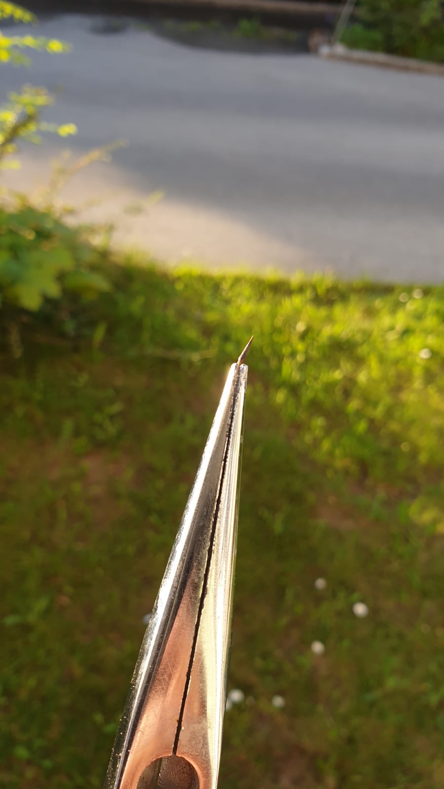

Gut, ich glaub am Reifenheber hats nicht gelegen... den hab ich grad ausm Mantel gezogen
