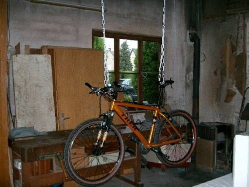

Ich überlege mir entweder einen Montagständer zu bauen (die Kaufdinger sind nicht stabil genung, außerdem muss ich nochmal was rumschweißen) oder das Rad mittels Aufhängen (Kette vorne um den Lenker und hinten um Sattelstütze oder so) zu reparieren.
Was nutzt ihr? Was spricht gegen Aufhängen in Ketten (Fotos eurer Montageständer etc. sind erwünscht (als Basis zum Selberbau)

Ich probiers wie gesagt in Schritt 1 mit aufhängen, wenns nicht funzt wird ggf. der PCS9 gekauft...
edit: So hängts erstmal, sobald mein neuer Umwerfer da ist wird die Funktionalität getestet...
btw. 11 Kilo ist ja besser als ich immer gedacht habe (komplett dann wohl 11,5 mit Kette und Umwerfer), jetzt muss nur noch der Fahrer sein Übergewicht loswerden *g*
Geile Werkstatt, oder?!

Seiffer, aufm Foto sieht das ja so aus als würde die Kette um den Vorbau hängen, so ohne Schutz oder sowas. Das verursacht doch Kratzer, oder irre ich mich da und die Kette, an der das Rad hängt ist ummantelt. Ansonsten würde ich dir empfehlen Winkel ein wenig umzubiegen und ans Ende der Kette zu hängen, dann könntest du dadran dein Rad aufhängen. Denn so sieht es aus, als müsstest du die Kette erst um Vorbau und durch Sattelbefsetigung führen.
oign
Das sind Kunststoffketten, deshalb gibt es keine Kratzer, ansonsten hätte ich sie natürlich mit Schrumpfschlauch oder so ummantelt.
Klar könnte ich Haken dran machen, aber so wie es jetzt ist, ist es voll höhenverstellbar. *g*
Reicht mir so erstmal vollkommen, ob es für größere Reparaturen geeignet ist, wird sich noch zeigen.
