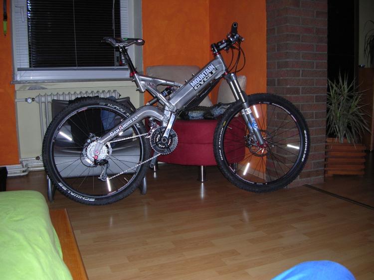

Hallo Leute, bin letzte Nacht beim Stöbern auf dieses Thema gestossen, und muss mich jetzt auch "outen":

@ Dr. Hannibal: Warum ??? Sieht doch gut aus, oder???
Ich finde San Andreas und Einfachbrücke geht garnicht... ;)
Ausschauen tut es nicht schlecht, aber ich bezweifle das es noch richtig zu fahren ist. Der Federweg der Gabel ist für den Rahmen doch etwas zu viel. Der Lenkwinkel wird dann extrem flach und das Tretlager wird noch höher. Wo er ja von Haus aus schon so hoch ist.
@Alex: Kein Problem, kann gerne noch ein paar Detailfoto`s machen. irgendwelche Wünsche?
@Dr. Hannibal: Bis jetzt bin ich noch ganz gut mit klar gekommen...
Alternativen gab`s nicht so wirklich vor knapp 8 Jahren. Klar könnte das ganze etwas leichter sein, aber ich wüsste nicht was ich im Moment verbauen sollte...

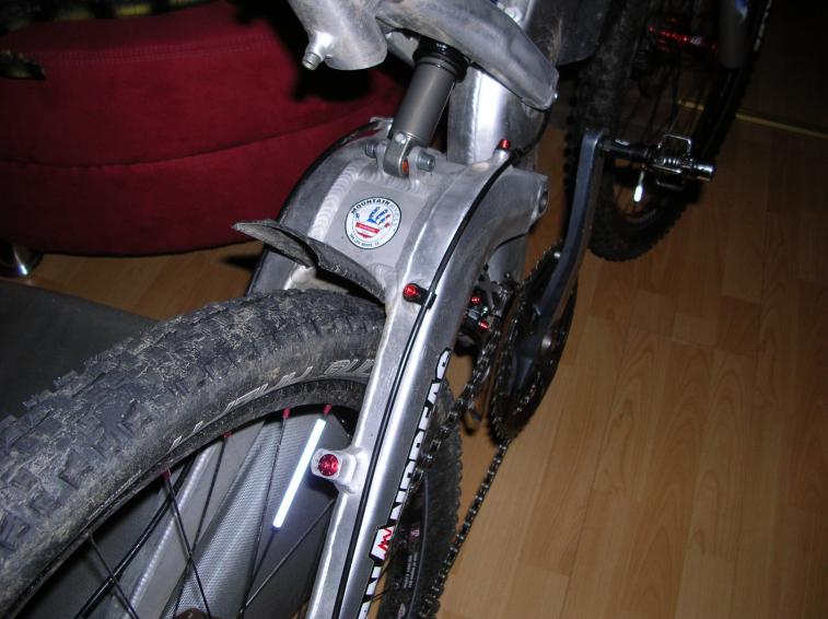

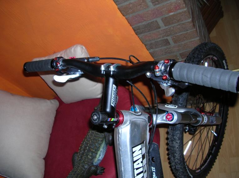

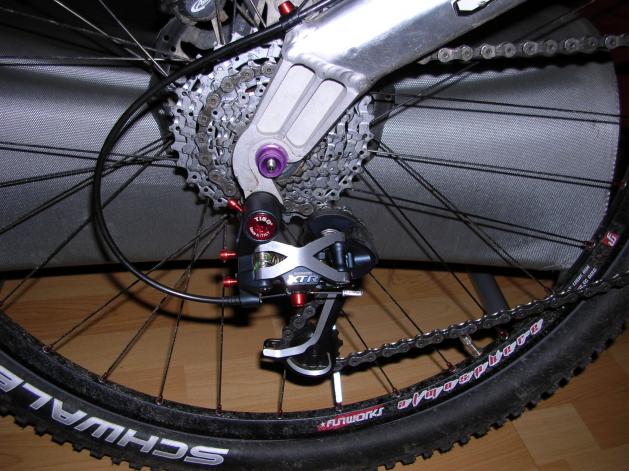

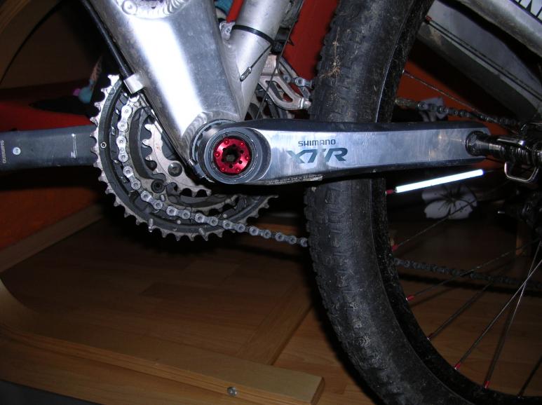

so jetzt habe ein paar schrauben von Tiso bekommen, wie ist eure Meinung zur Optik?
@Reaper, hübsche bunte Schrauben verbauen und dann die Reifen so lieblos montieren geht mal gar nicht.
Und die Montage des Dämpfers an der Schwinge schaut auch merkwürdig aus.
hi,
reifen lieblos montieren? soll ich sie vorher streicheln oder was? ;-)
kolege von mir macht mir neue buchsen für den dämpfer, sie sind demontiert weil ich sie vermessen habe! sorry, schuldig!:lol:
:heul::heul:also das mit den reifen muß mir mal einer erklären:heul::heul:
Ich denke, dass er zwei Dinge meinen könnte:
- Beschriftung ist nicht beim Ventil. Klingt komisch, manche stehen aber drauf. Und ich muss zugeben: ich versuch auch drauf zu achten, es sieht tatsächlich irgendwie ordentlicher aus.
- zweiter Punkt, wichtiger: Dein Reifen sitzt nicht gleichmäßig auf der Felge. Da gibts ein Foto, wo man beim Hinterreifen sieht, dass der an einer Stelle tiefer im Felgenbett sitzt.
