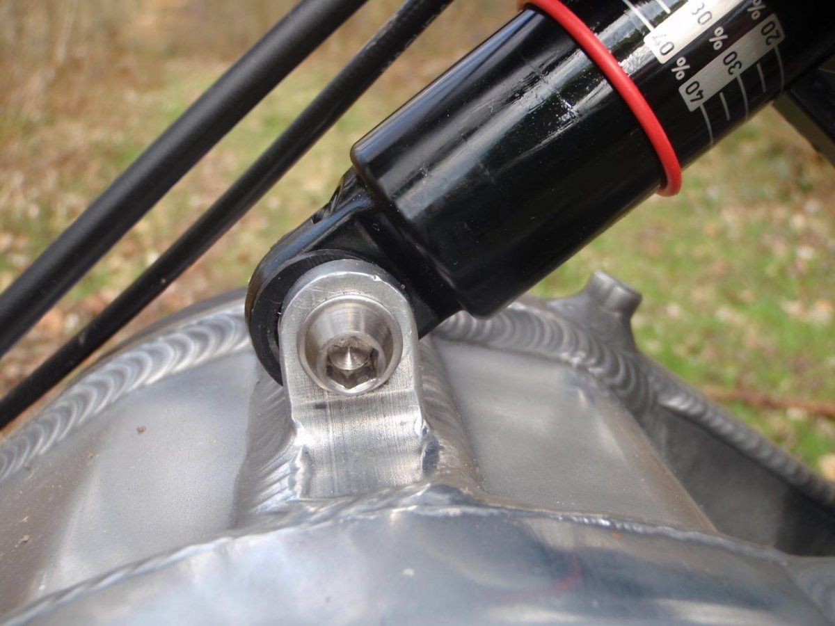

So, heute dann mal eine Testrunde gedreht. Bremsleitungen müssen kürzer. Es werden noch ein paar Leitungsführungen gebastelt, die in die hinteren Cantiaufnahmen passen, damit die Kabelbinder weg kommen. Der Vorbau wurde im Laufe des Tages noch 8mm tiefer gesetzt, so dass der Gabelschaft noch gekürzt werden kann. Ein paar Schräubchen werden geändert, ansonsten ist es so wie es zu sehen ist ready to rumble :daumen:
Gewicht 13,5kg, also alles gut.
Ich war angenehm überrascht wie spürbar besser dieser Rahmen gegenüber dem Vorgänger ist, die Federungsperformance betreffend.

Wenn der Dämpfer für Sprünge bis 1,5 Meter Höhe aufgepumpt ist braucht man keinen lock out, das Wippen ist dann absolut OK

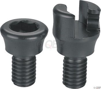

Also gegen deine Kabelbinder gibt es Abhilfe. Die sehen so aus und kommen von Hope. Irgendwo im Netz habe ich vor Kurzem welche gesehen. Musst nur darauf achten, das richtige Gewinde zu erwischen.
