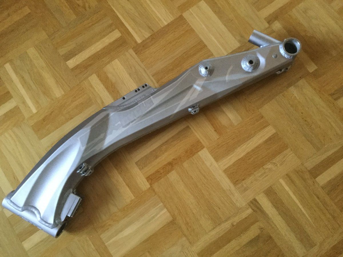

So, liebe Leute, das hier ist definitiv kein San Andreas, aber immerhin ein Mountain Cycle!
Es geht auch gar nicht um das Bike, sondern ums entlacken.
Ich habe wirklich viel Zeit damit verbracht diverse Foren zu durchsuchen, um ein geeignetes Mittel zum abbeizen zu finden.
Leider darf ja seit 2010 ein Abbeizer kein Dichlormethan mehr enthalten!
Nachdem ich jetzt diverses Zeugs ausprobiert habe, darf ich euch folgendes Produkt empfehlen:
Oxistrip von Scheidel erhältlich z.B. bei Amazon.
Ich habe ein 1Liter-Gebinde bestellt und damit macht man ganz locker einen Rahmen, vermutlich sogar zwei (kann ich sagen wenn ich ganz fertig bin).
Habe den Rahmen satt eingepinselt, mit Folie umwickelt und dann erst mal 3-4 Stunden liegen lassen.
Dann auspacken, mit heißem Wasser mit ein wenig Spülmittel abwaschen.
Gummi-Handschuhe tragen!

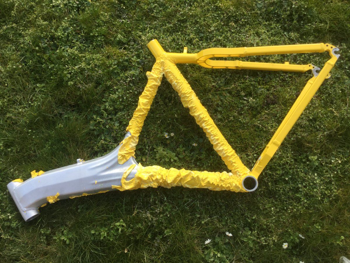

Wo ich einmal dabei war, habe ich mir gleich noch meinen DNA vorgenommen, naja, den Hauptrahmen...
Und siehe da, ohne die hässliche gelbe Farbe sieht er viel besser aus.
Selbst das Logo ist noch erkennbar...

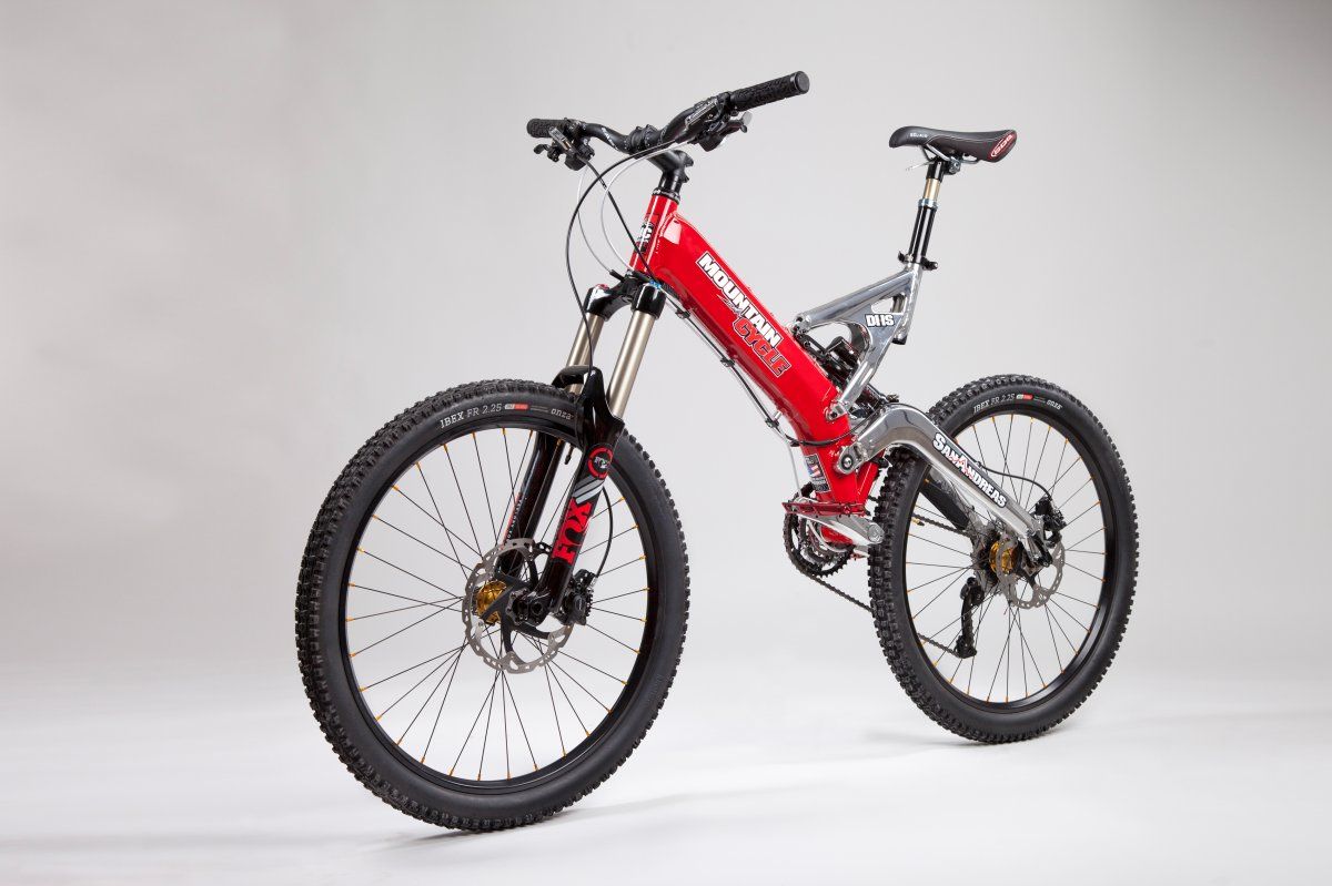

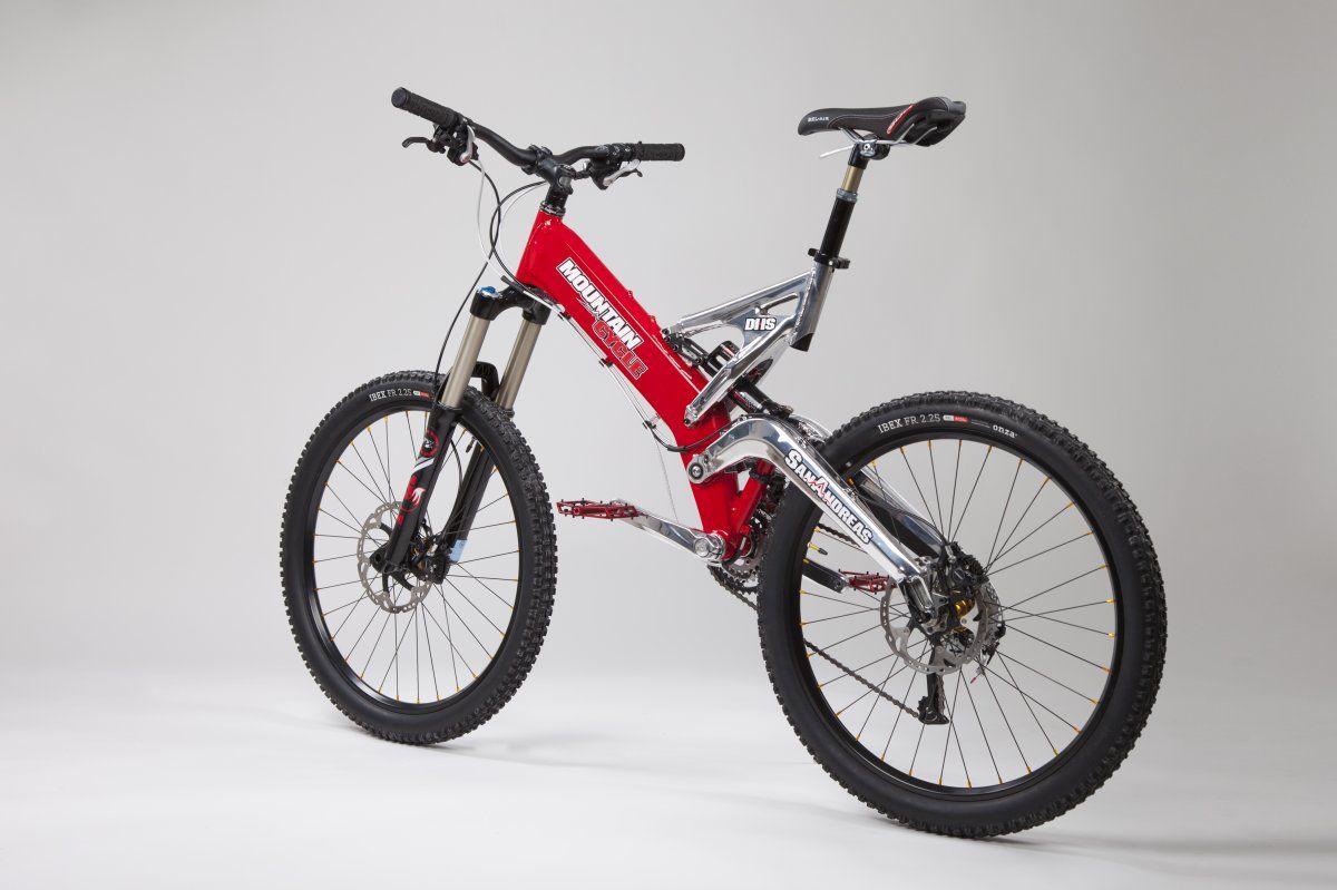

image.jpeg image.jpeg Juhu, heute im Schneechaos zum Fotografen. Warte auf die Bilder.
Ich: Wieso so ein guter Kurs für deine Arbeit?
Er: Bin Downhiller und wollte das Ding schon immer mal sehen :-)
