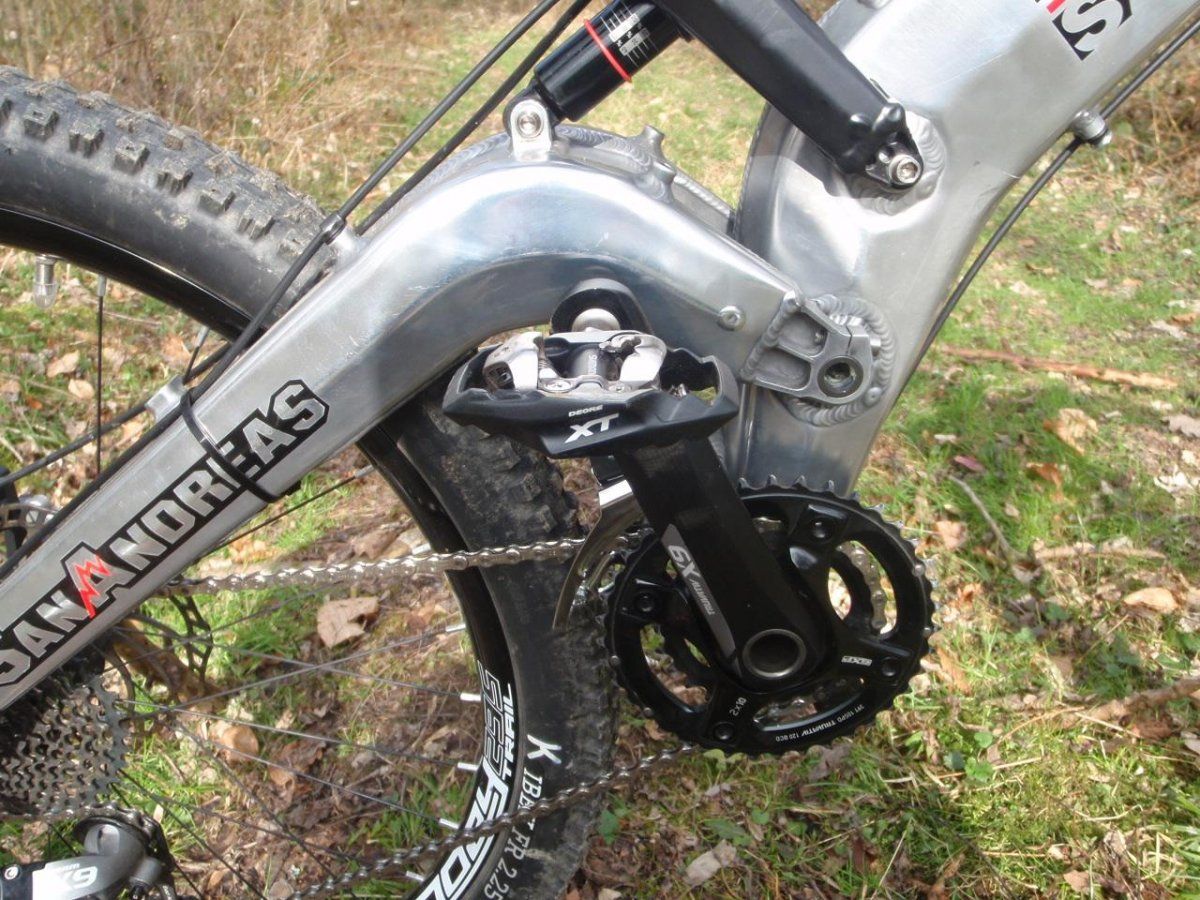

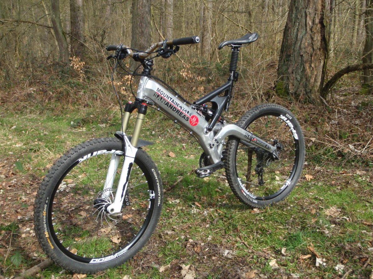

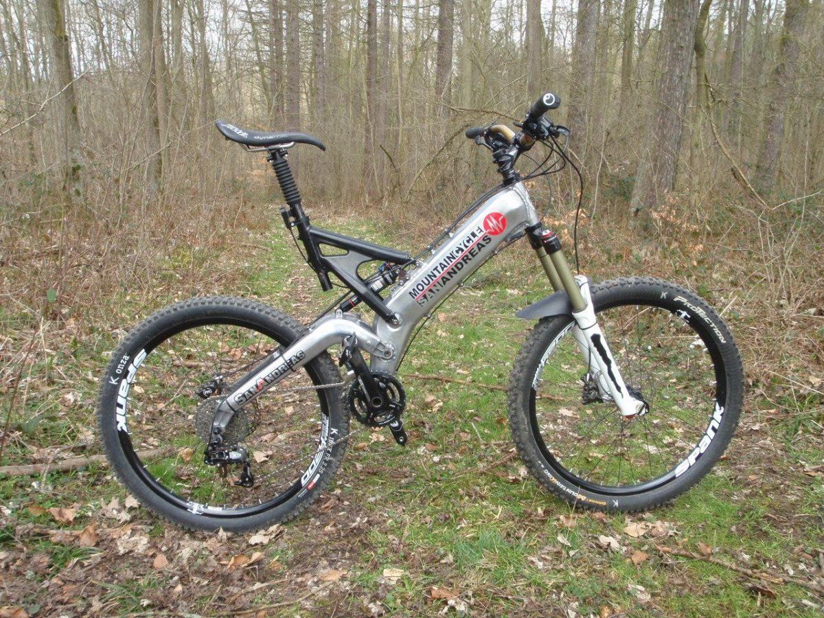

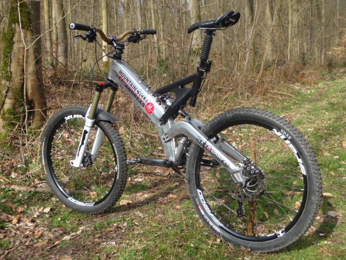

So, heute dann mal eine Testrunde gedreht. Bremsleitungen müssen kürzer. Es werden noch ein paar Leitungsführungen gebastelt, die in die hinteren Cantiaufnahmen passen, damit die Kabelbinder weg kommen. Der Vorbau wurde im Laufe des Tages noch 8mm tiefer gesetzt, so dass der Gabelschaft noch gekürzt werden kann. Ein paar Schräubchen werden geändert, ansonsten ist es so wie es zu sehen ist ready to rumble :daumen:
Gewicht 13,5kg, also alles gut.
Ich war angenehm überrascht wie spürbar besser dieser Rahmen gegenüber dem Vorgänger ist, die Federungsperformance betreffend.

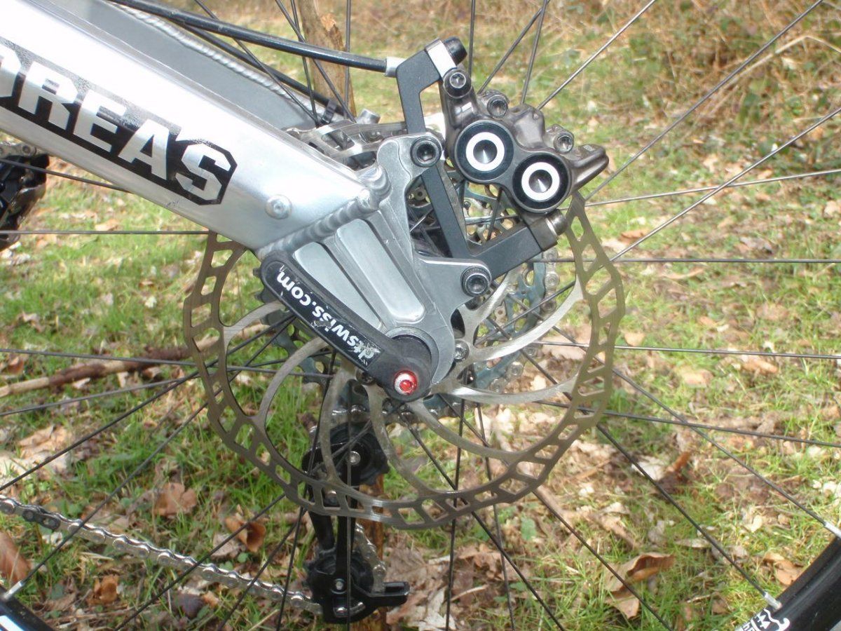

Magura MT7 mit silbernen Zierringen, DT Swiss Vollachse 135/10mm

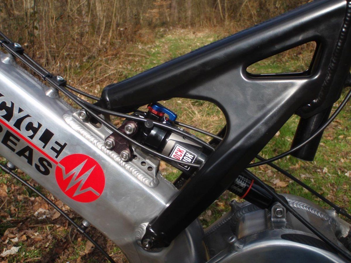

Wenn der Dämpfer für Sprünge bis 1,5 Meter Höhe aufgepumpt ist braucht man keinen lock out, das Wippen ist dann absolut OK

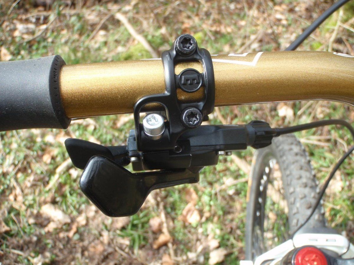

Magura matchmaker für SRAM, eine feine Sache
Gut zu sehen: Die offset Buchsen
Magura MT7 mit silbernen Zierringen, DT Swiss Vollachse 135/10mm Anhang anzeigen 472348
Magura matchmaker für SRAM, eine feine SacheAnhang anzeigen 472351
Sehr schön! Gute Zusammenstellung.
