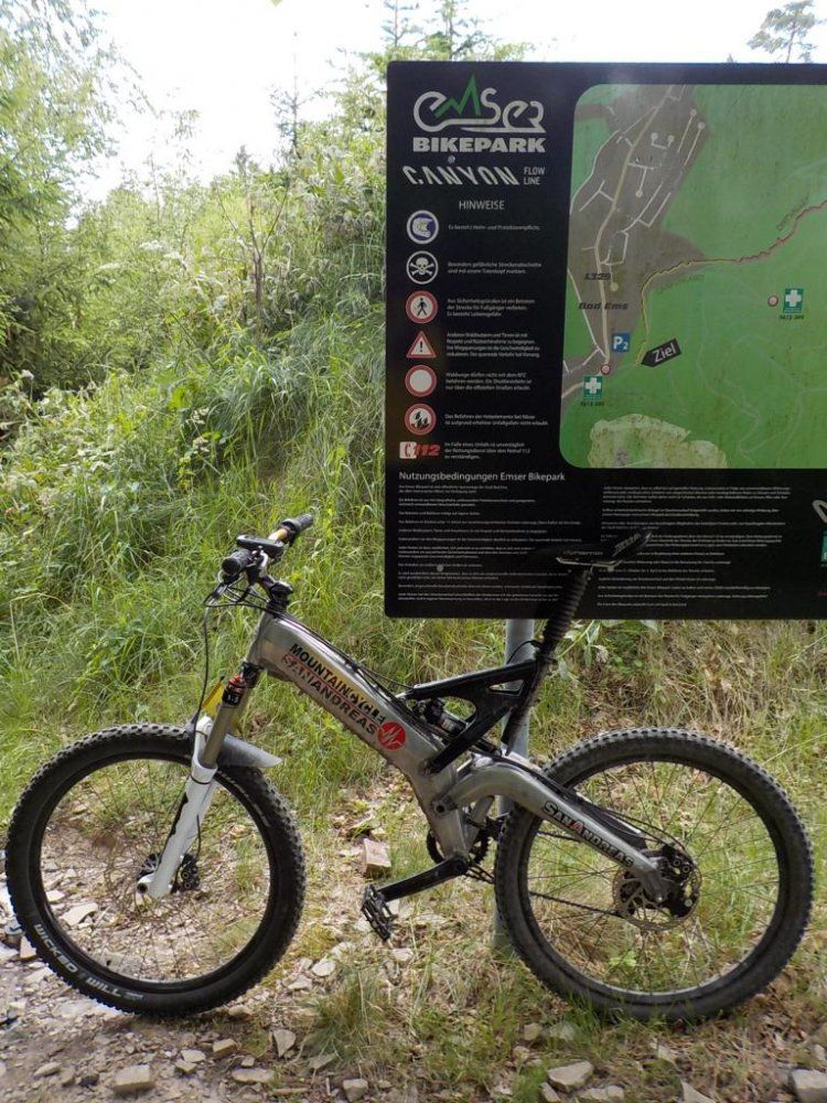

Jo, ist ja sehr auffällig.
Wieder mal Spaß gehabt, aber meine Vorderradbremse gefällt mir nicht :heul:
Macht einfach schlapp nach einigen anspruchsvolleren Bremsereien, bzw. längeren Bergab-Passagen mit viel gebremse.
Muß mal schauen woran das an der MT 7 liegen könnte :ka:
Grüße :winken:

Alles Original Magura? Beläge, Scheiben...?
Beläge im moment nicht, aber die sind nagelneu. Habe mal ne Storm HC bestellt, die werde ich statt der Storm SL montieren. Ebenfalls heute zuahuse vorgefunden, Paket mit je einem Satz Magura "R" und "P" Beläge.
Wenns damit auch nicht klappt kommt die Ersatzzange dran.
Hatte halt noch nie Probleme damit, aber die Abfahrt im Emser bikepark ist auch recht lang, da kann der Kram schon recht heiß werden, vor allem die leichte SL Scheibe. Hatte heute die Probleme nach der gesamten Abfahrt am Stück............
Hoch über Bad Ems lässt ein in der Region einzigartiger Mountainbike-Flowtrail die Herzen aller Biker höher schlagen. Auf 3,8 Kilometer Länge werden hier rund 380 Höhenmeter abgebaut. Mit ordentlichem Speed können Biker aber nicht nur über groben Waldboden flitzen. Die Strecke bietet zahlreiche Freeride-Elemente wie sie Fans des Outdoor-Sports lieben.
Moin.
380 hm ist jetzt nicht so viel. Auf dem Alpencross 2014 bin ich von Schlüsseljoch 2200 m nach Kematen 1400 m runtergefahren und das steckt sogar eine Avid Elixir 9 Trail mit 200er und 180er HS1 Bremsscheibe bei einem Systemgewicht von ca. 105 kg locker weg.
Naja, die Art irgendwo runter zu fahren ist auch nicht ganz unerheblich.
Die HS1 hat auch deutlich mehr "Fleisch" als die Storm SL, da geht einiges mehr an Energie rein.
Habe aber mal ein wenig gelesen, und generell wird die Storm SL für höhere Beanspruchung als nicht geeignet angesehen.
Wie schon gesagt, ich versuche es mit ner anderen Scheibe und anderen Belägen, und wenns nicht hilft mit der Resevezange.
Habe bis zum Renntermin keine großartige Zeit mehr, und will da dann kein Risiko eingehen.

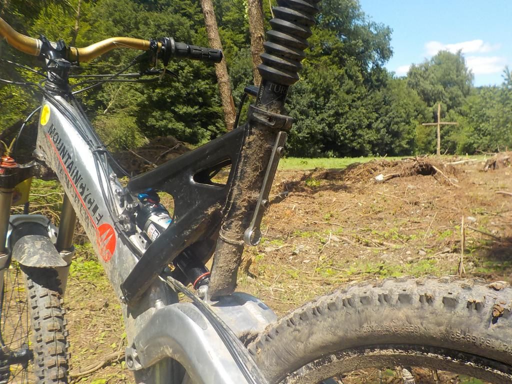

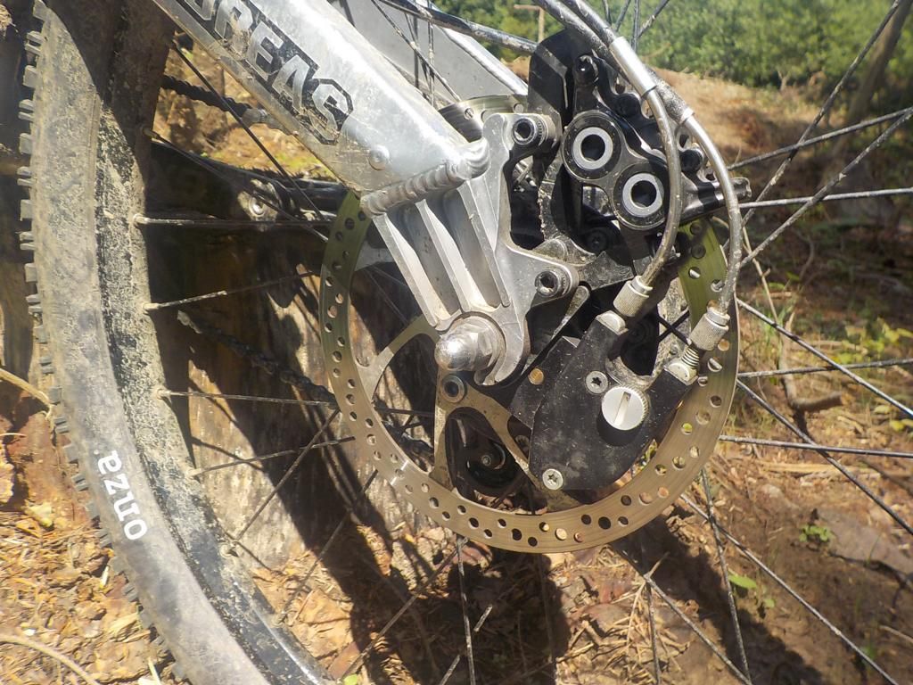

2. War vor ein paar Wochen mit dem Rad unterwegs und hatte nen anderen Rucksack dabei. :o
Murphys law lies mich dann natürlich einen Platten haben, wenn ich den 15er Schlüssel für die Rohloff nicht dabei habe. :heul:
Während der 4-5km langen Schiebeeinlage hatte ich genug Zeit darüber nachzudenken :confused: was ich machen kann damit ich nicht immer den Rucksack / die Tasche auf den 15er Schlüssel kontrollieren muß, :rolleyes:
aber auch nicht in jedem Rucksack / Tasche so ein Teil rumschleppen muß. :mad:
Und siehe da, der Rahmenkonstrukteur hatte mein Problem vorausgesehen, und schon alles gerichtet.:daumen: :lol:

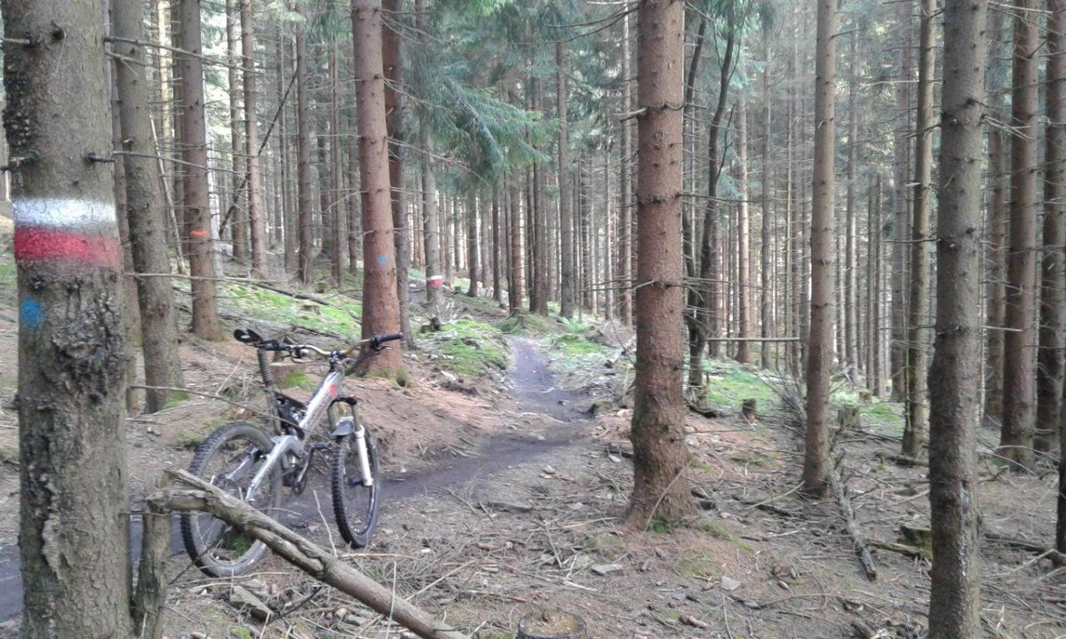

So, heute wiedermal in Breitenbrunn gewesen. :lol:
Die Bremse hat genau eine Abfahrt gebremst, dann war wieder Schicht im Schacht :heul:
Aber ein Souvenir habe ich noch gefunden, extra für mih dortgelassen :D
Bullbaer: Welche stage war das?
Diesmal gab es hier kein Wasser
Heile angekommen
Souvenir
