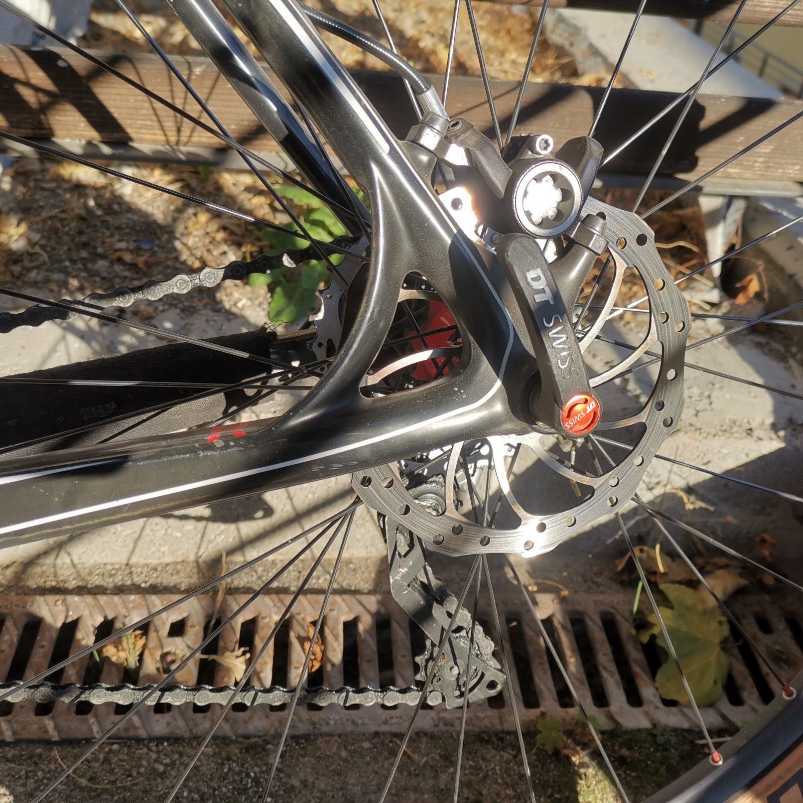

Stelle mal Bilder deiner Bremsscheiben ein.

... uuund. Wo bleiben die Fotos? :D

Die Fotos musste ich extra machen und es war nicht der Wein gestern (nur eine Flasche zusammen mit meiner Frau) sondern die Kälte und Dunkelheit...
Und heute Nachmittag die Bike Runde. Aber Ihr werdet es kaum glauben: Nach dieser sind mir die Fotos eingefallen und hier sind sie:
1.Hardtail Cube Elite 29er mit Magura MT4 und Storm Scheiben, Stärke 1,77 mm.
2. Cube Stereo S HPC 29er mit Magura MT5 und Storm HC Scheibe. Stärke 1,87 mm
Sieht tatsächlich so aus, als sei das Fully mächtig heiß geworden.
Das kann durchaus sein, dass das gekocht hat.
Das Hardtail wurde aber auch heiß.
Am Fully hattest du aber mehr Temperatur.
