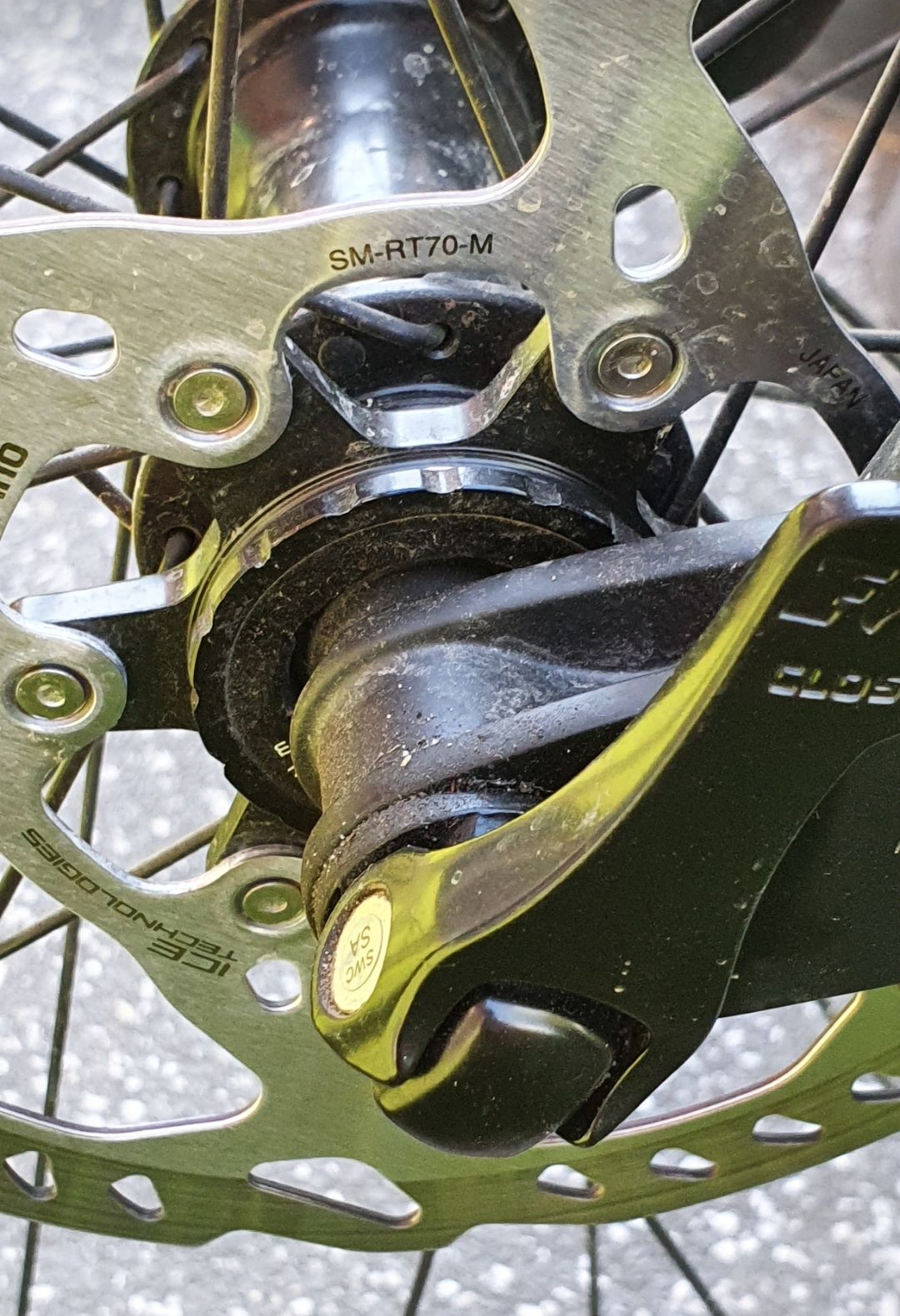

Wenn das Foto der Gegenseite Steckachse hochgeladen ist, werden wir sehen, das die Spannung der Steckachse einstellbar ist. Dann verweise ich aber auf die Anleitung von Fox. ;)
Aber für den Klausi doch gerne... und danke für den Hinweis: ich hab hier durch das Foto einen Imbus entdeckt mit dem man die Spannung wohl einstellen kann. Hab ich gleich mal gemacht.

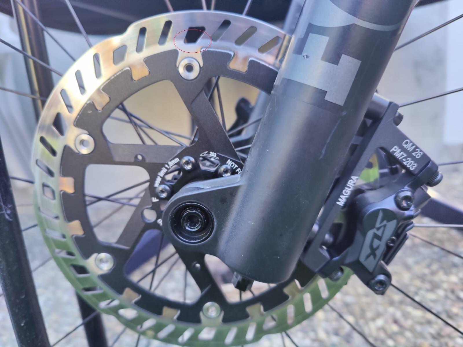

Ich vermute aber das Problem könnte wirklich an den Bremsscheiben liegen bzw. könnte der Magura Adapter zu hoch sein? Also der Bremsbelag schaut oben nicht über die Scheibe raus, das passt perfekt aber die Reibfläche ist nicht so "hoch" wie bei Magura und es könnte hier an den Löchern evtl. zu diesen Geräuschen kommen wenn man voll zupackt?

Hm warum hast du die SLX an einem Magura Adapter geschraubt?
