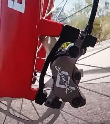

Ich möchte nur darauf hinweisen, dass man nicht jeden x beliebigen PM Adapter mit jeder Bremsen kombinieren kann.
Also es kann schon sein das nicht jeder Sattel auf jeden Adapter passt. Einfach weil der Steg der die beiden Distanzen verbindet nicht genug platz für größere sättel haben kann.Nach dieser Logik könnte man auch nicht jeden X-beliebigen Bremssattel an jeden Rahmen und jede Gabel Schrauben. Es gibt mittlerweile auch Rahmen mit 180mm PM Sockel.
Das merkt man aber spätestens beim einbauen, dann leigt der sattel nicht richtig auf dem adapter auf:
Solange das nicht der fall ist würde ich weiter fröhlich weiter Adapter und Bremsenhersteller mischen.
Die Feuertaufe war vorigen Freitag in Saalbach und da hab ich das Ding richtig auf Herz und Nieren getestet und sie hat super funktioniert und nicht einmal an Bremskraft verloren. Die Dinger gehören einfach richtig hergenommen und dann funktionieren sie echt super gut.
